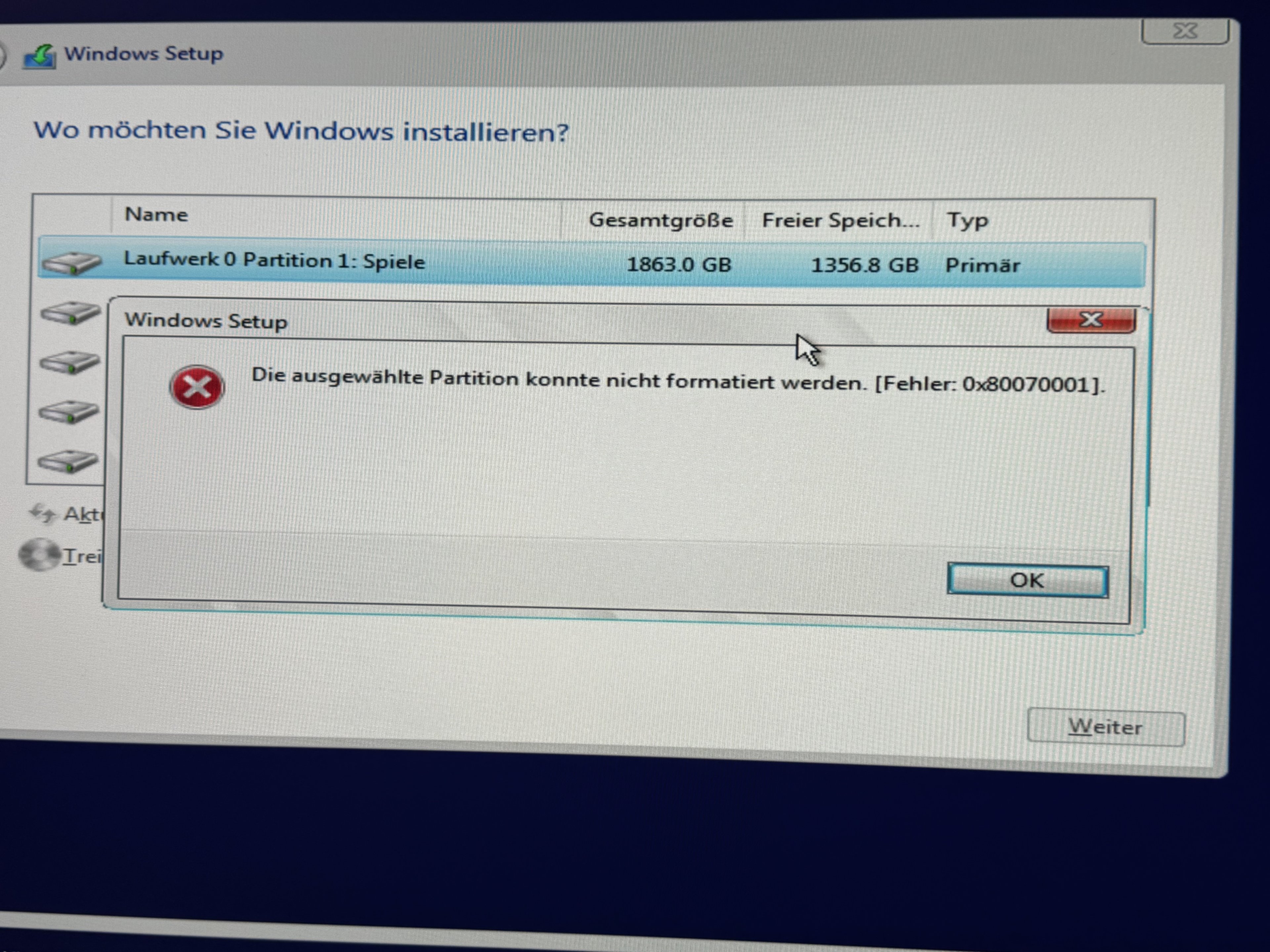

Kurzes Update, die Festplatte lässt sich nicht formatieren.
Die Festplatte ist eig auch voll gewesen... und hier sind nur ein paar GB belegt...
Ich hab ja gehofft das man die wenigstens formatieren kann, sind zwar nur meine Spiele drauf, aber trotzdem Daten…
Naja dann geht die halt so zu WD.
Danke euch, wirklich ärgerlich grad..
kannst doch zumindest manuell die Daten löschen?
Wieso nutzt du eigentlich Windows Setup zur Formatierung?
Nein, er lässt mich gar nix mehr löschen, wie ich oben geschrieben hab, war das mein letzter Versuch den Fehler zu fixen. (Win 11 neu aufsetzen)

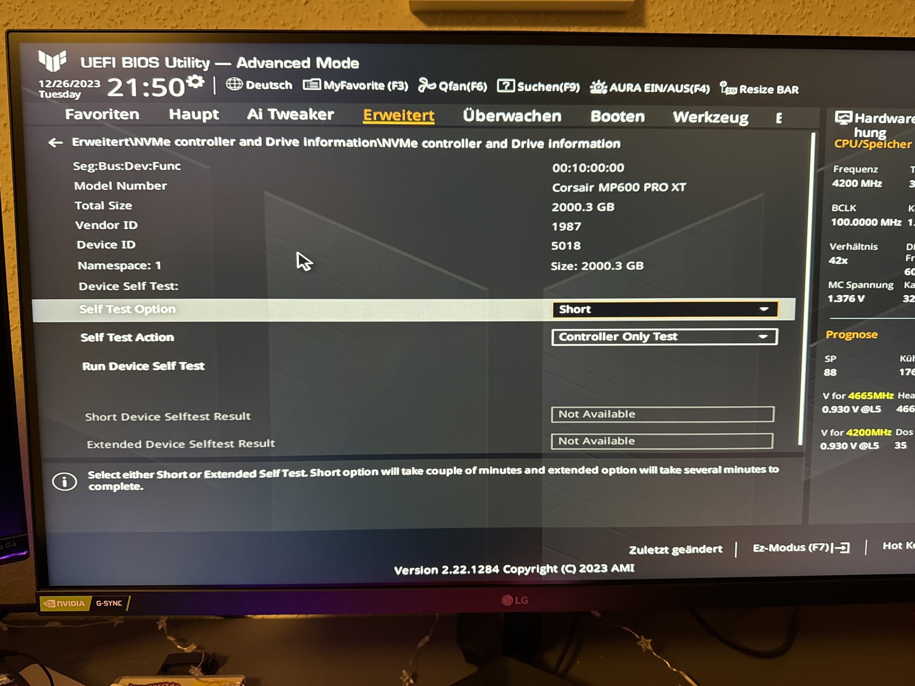

Ja mich wundert das selber… aber wie gesagt, hab hier ne fast neue MP600 Pro XT vom Schwager liegen. Die war bis grad noch bei ihm im Einsatz und da sind es jetzt die selben Fehler… also da muss also doch was am Port sein? Oder bin ich jetz auf der falschen fährte?

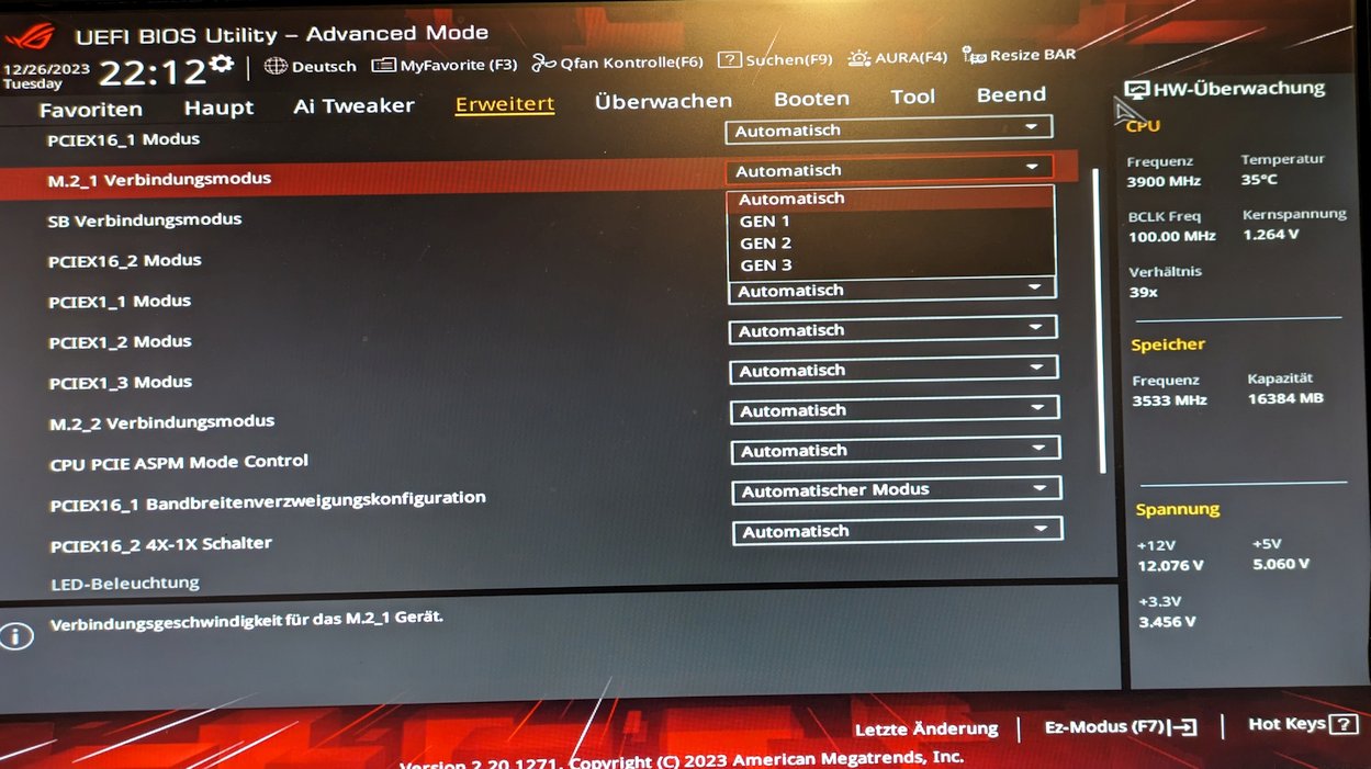

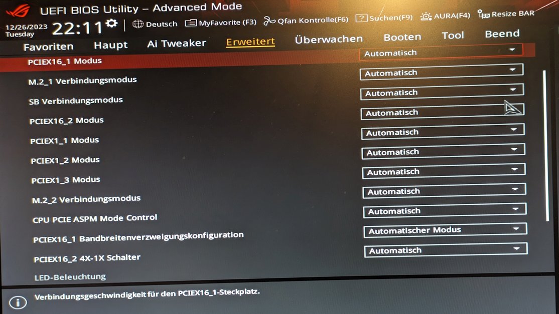

Dann schau doch mal, wie dein M.2-Slot, oder PCIe, NVMe ... konfiguriert ist. Evtl. musst du ihn manuell auf PCIe 3.0 oder 4.0 runter stellen, je nach Ausführung und SSD.
Ich kann im BIOS nix der gleichen finden.

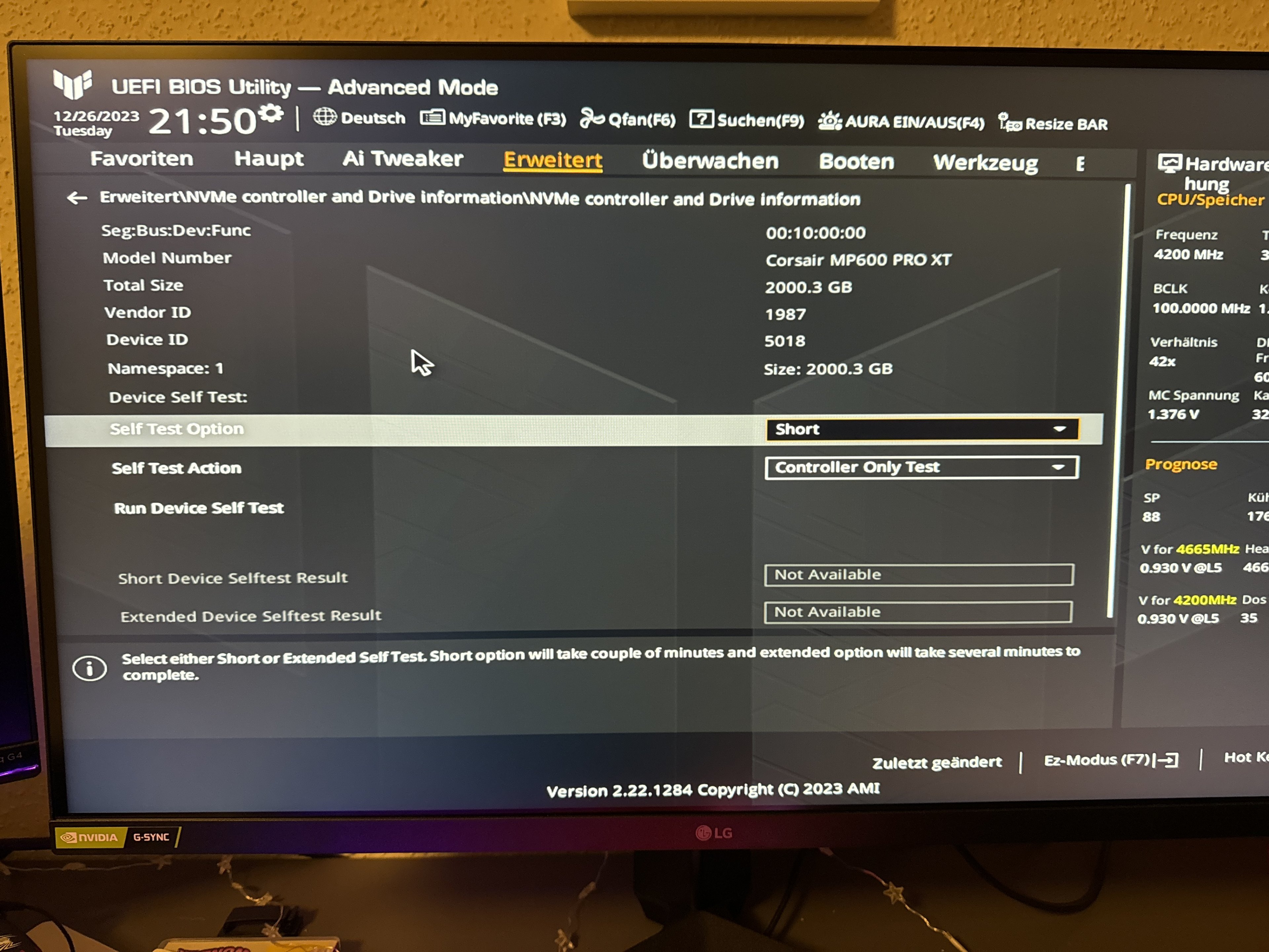

Bild als Beispiel.
Das zeigt nur die SSD, nicht die Controller-Einstellungen. Musste woanders suchen.
Lade auch mal defaults im UEFI, CMOS-Reset vorab könnte auch helfen.

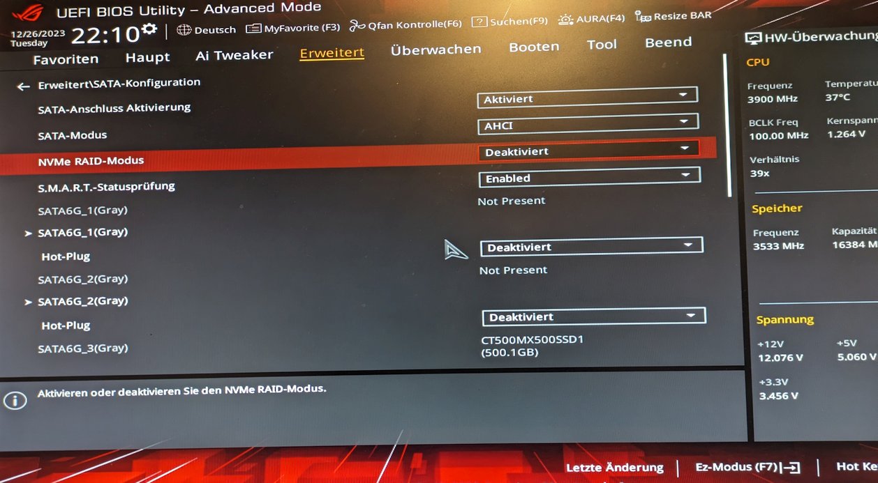

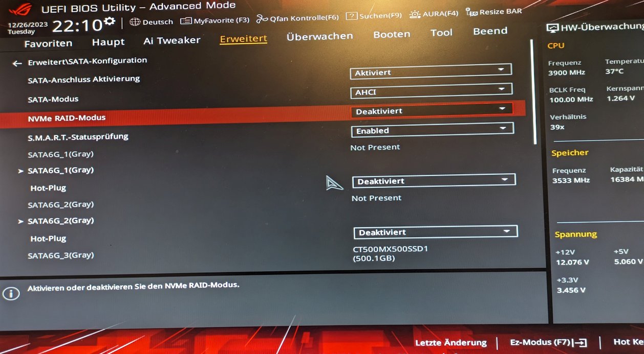

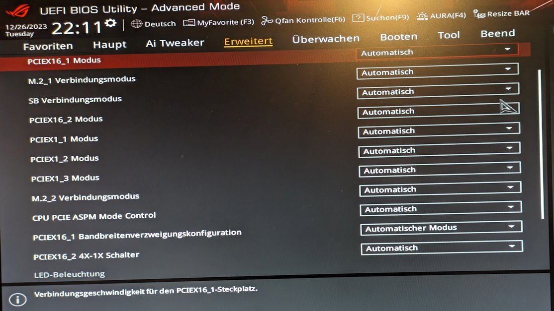

Bei meinem Asus-Board mit AMD B550 Chipsatz gibt's unter Advanced - SATA und Onboard-Devices folgende Einstellungen bzgl M.2 und PCIe:
B550-A-Gaming_2023-12-26_Erweitert_SATA-Configuration_NVMe-RAID-Mode.jpgB550-A-Gaming_2023-12-26_Erweitert_Onboard-Geräte_PCIe16.jpgB550-A-Gaming_2023-12-26_Erweitert_Onboard-Geräte_M2-1-Verbindungsmodus.jpg

Sowas hab ich nicht gesehen, hab jetz 2x drübergeschaut.
Default hatte ich schon gemacht.
