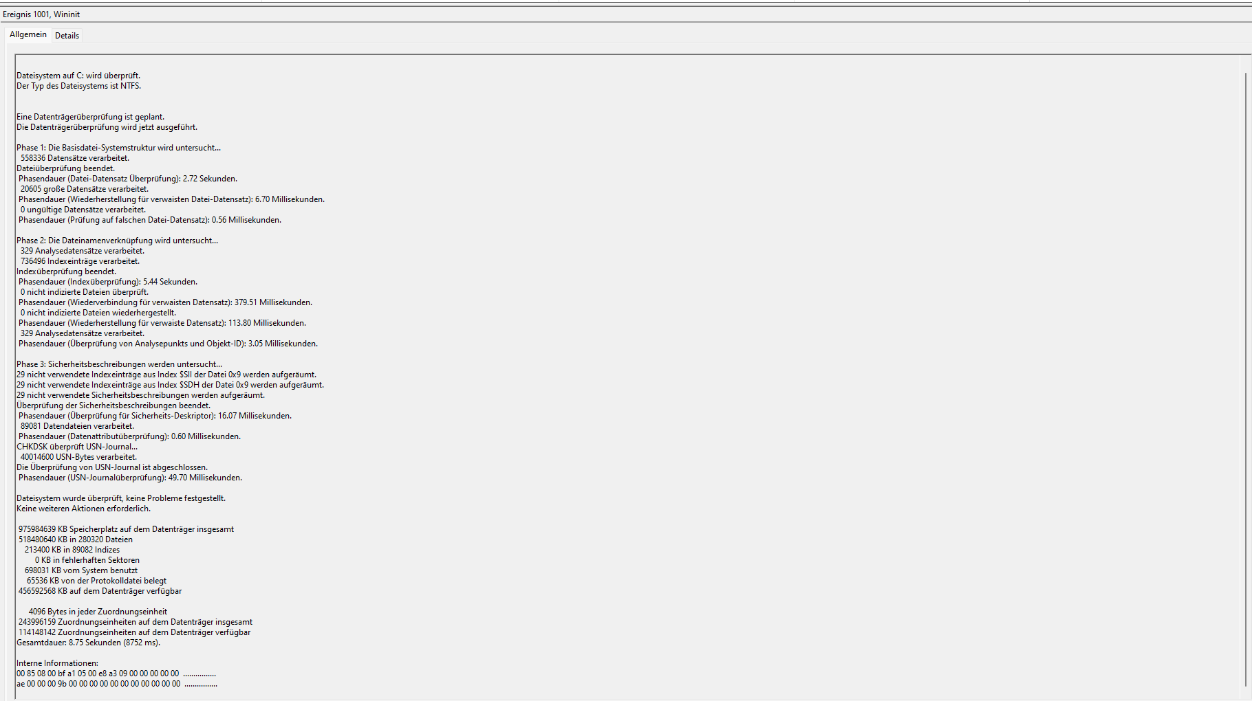

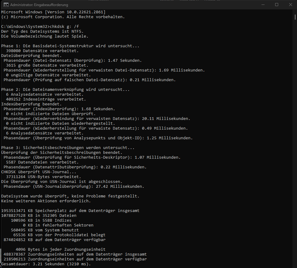

Er das macht er bei mir nur in aufn C Laufwerk, wie kann ich da mein „G“ Laufwerk reparieren lassen?
chkdsk g: /f
Ich hab jetzt auch mal die "Diagnose" bei beiden laufen lassen, da wird kein Fehler gefunden...
Danke, das werd ich auch gleich noch durchlaufen lassen.

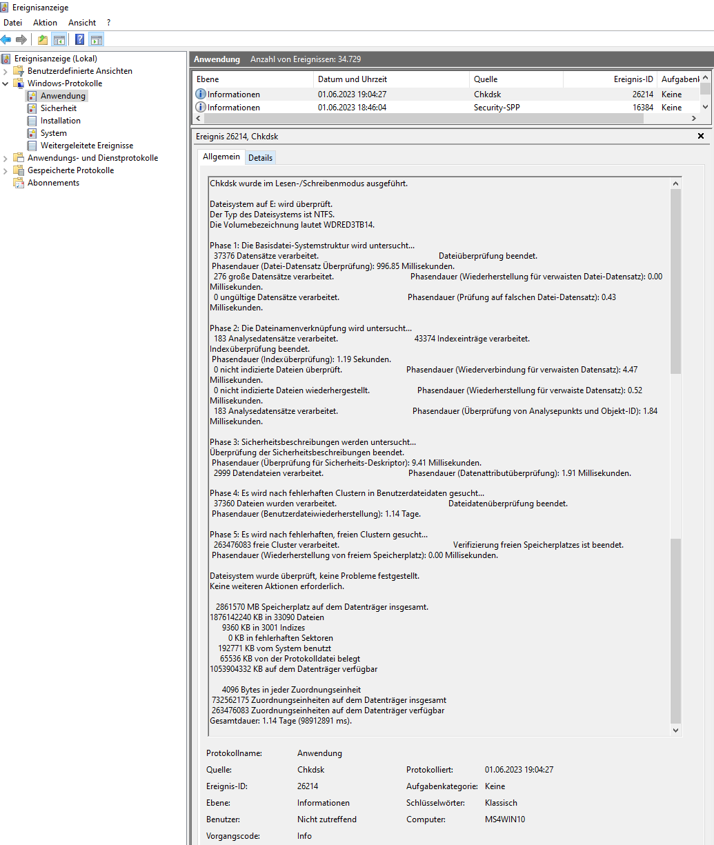

Die Ereignisanzeige? :confused_alt: Ich würde mal unter Windows-Protokolle - Anwendung nach chkdsk (Quelle) suchen. ;)
Beispiel:
Das ist G, das hast du oben schon gepostet. C hattest du doch auch schon gecheckt ...?
