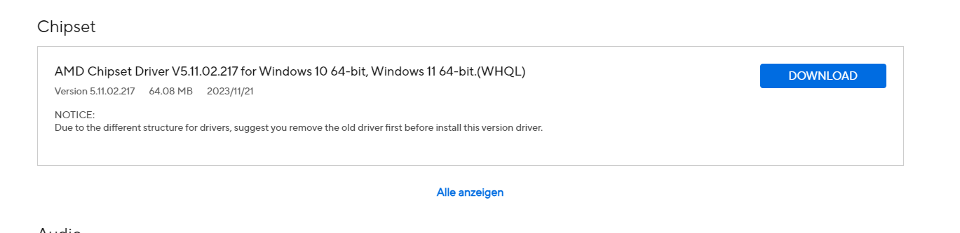

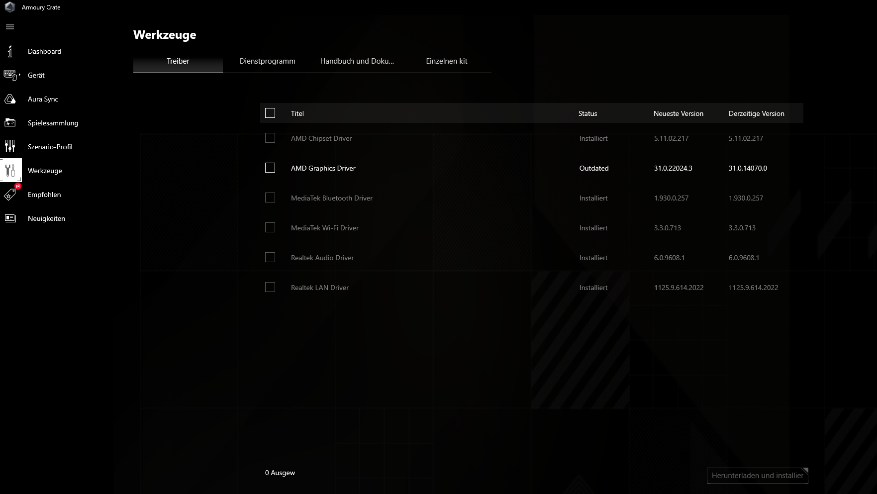

Treiber für Chipsatz u. Controller hast du die richtigen drauf?
Und auch schon mit den Einstellungen im UEFI gespielt?
Minilamm schrieb:
Jetzt also mal Wärmeleitpaste besorgen,
Man muss sich doch nicht extra WLP kaufen, wenn man mal den Kühler runter, und gleich anschließend wieder drauf macht. :confused_alt: Das System ist ja schließlich keine zehn Jahre alt.
Die Treiber sind die richtigen ja,
Das werd ich auch gleich in den Angriff nehmen.
Dachte das sollte man immer machen, nachdem man den Kühler abmacht.
Das sagt wer? Man muss es leider immer hinterfragen, denn viele hantieren mit Driver Updatern, oder glauben der Gerätemanager weiß das ...

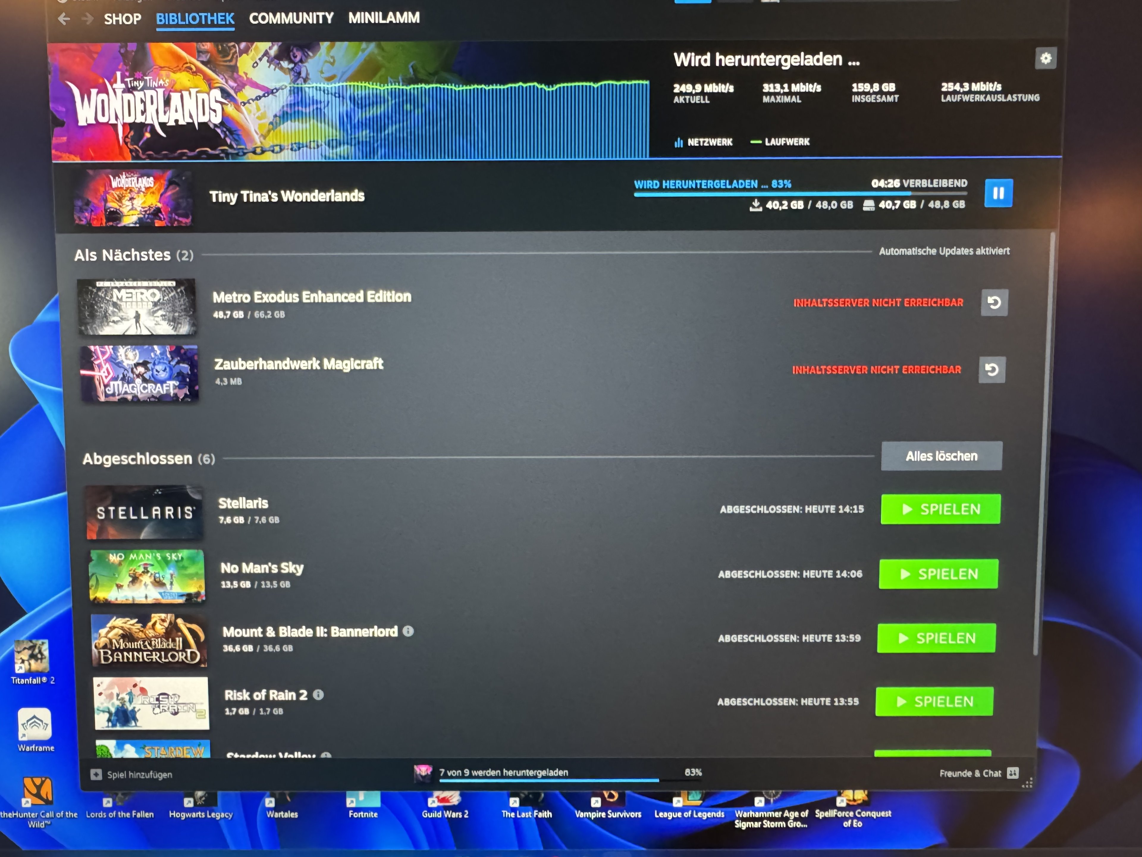

So, also CPU hab ich neu drauf gemacht, jetzt kommt „Inhaltserver nicht erreichbar“
BIOS hab ich noch nicht rumgespielt, da es sowieso meine Einstellungen resettet hat, weil eine neue „CPU“ eingebaut wurde..
