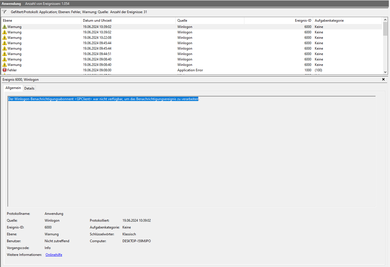

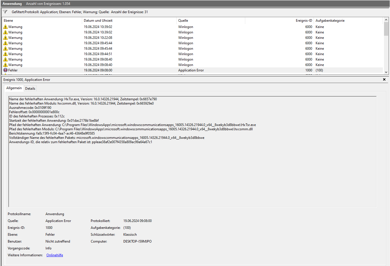

unter Dateien habe ich ein Bild von der Ereignisanzeige angefügt. vielleicht hilft das.
Prima. Und wir sehen hier einen Fehler in der Liste. Zudem zu jedem Eintrag Datum und Uhrzeit. Wäre es nicht vielleicht sinnvoller gewesen, einen Fehler auszuwählen, idealerweise einen, der zum Zeitpunkt des Absturzes passt, so dass man den entsprechenden Eintrag auch lesen kann auf dem Bild anstatt irgend einer Warnung, die in keinster Weise hilft?
Reaktionen: Asghan

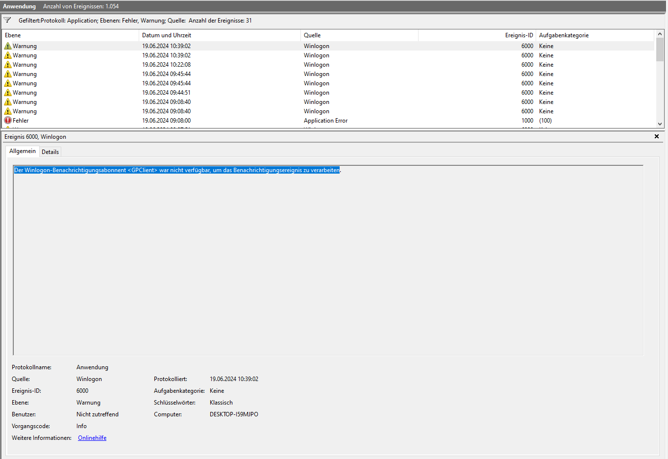

Die Warnungen sind alle von Heute immer wenn ich Steam installiert habe und neu gestartet habe.

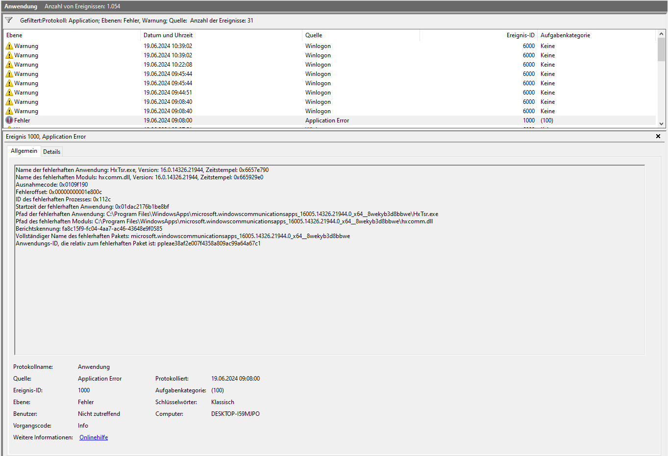

Habe noch einmal ein Bild von dem Fehler beigefügt.

HxTsr gehört zum Microsoft Outlook übrigens, nicht zu Steam.

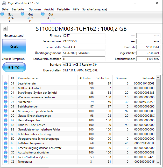

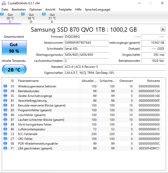

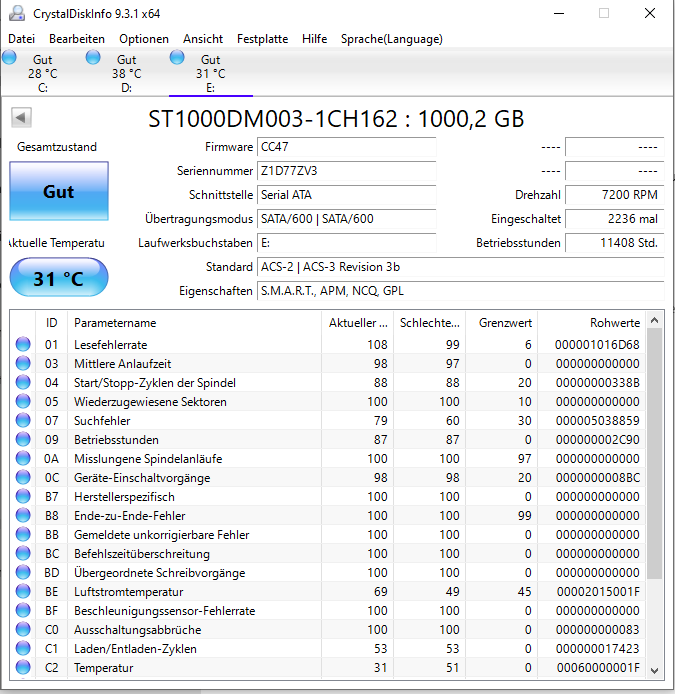

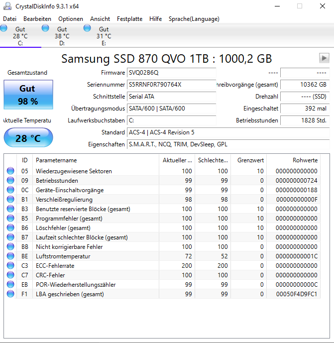

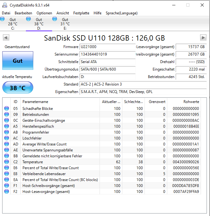

Ansonsten, würde ich mal die Festplatten mit CrystalDiskInfo auslesen und hier die Screenshots posten.
LugiBetrugi schrieb:
auch ein scan der Festplatte wäre sinnvoll.
Hier einmal die Festplatten

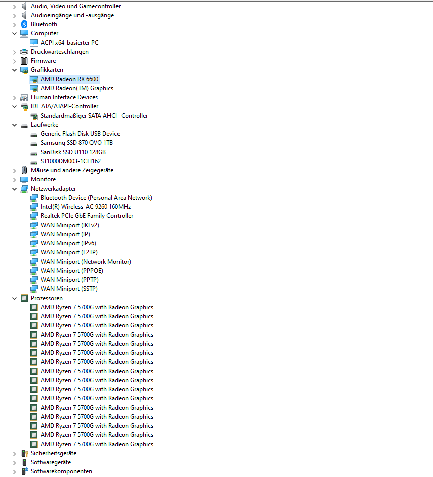

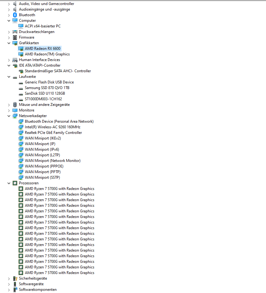

Liste uns bitte erstmal die komplette Hardware auf,

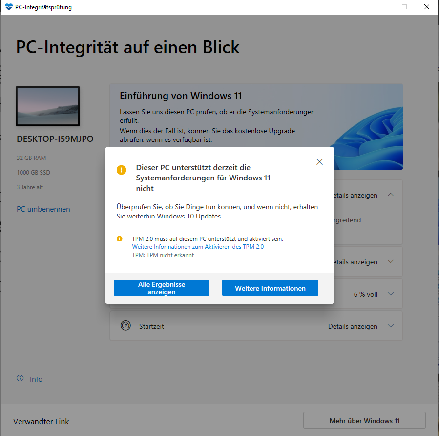

Könntest aber einfach mal Windows 11 nehmen

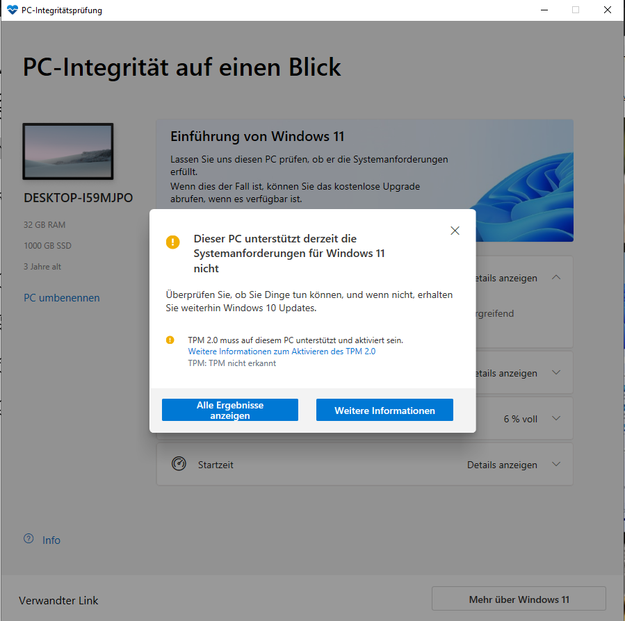

Windows 11 wird nicht unterstützt laut integrationsprüfung

TPM wird im UEFI höchstwahrscheinlich verfügbar sein bei deinem unbekannten Board mit dem 5700G.

Kannst du mir sagen wie ich auf Windows 11 komme. Oder was dieses TPM2.0 ist.
TPM = Trusted Platform Module, gewöhnlich in der CPU als fTPM (AMD) integriert.
Das muss aktiviert sein, und ebenfalls muss das UEFI mit SECURE BOOT laufen, damit sich Windows 11 installieren lässt. Legacy geht nicht, CSM auch nicht.
