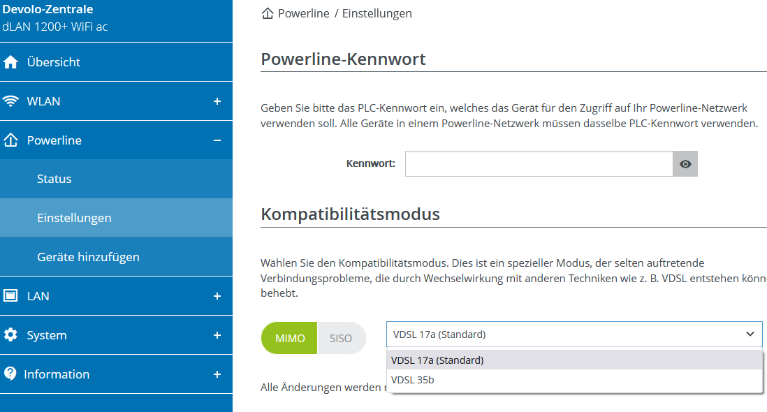

Kann auch sein, dass im Gebiet Deines Freunds kürzlich von VDSL auf reines Vectoring umgestellt wurde. Macht die Telekom Stück für Stück in ganz Deutschland. Wenn das lange LAN-Kabel hilft, weißt Du, dass es Powerline ist. Wenn Du dieses Powerline weder über ein Flach-Kabel noch einen WLAN-Repeater eliminieren kannst, erlauben moderne Powerline wenigstens eine Frequenz-Anpassung, mehr dazu bei Devolo … (ganz am Ende ist auch ein Artikel aus der Heise-Zeitschrift c’t). Ansonsten das Powerline auf SISO umschalten.

Schau doch mal in die Konfiguration deiner PowerLine-Adapter, ob sich hier das Profil umstellen lässt.
Bei meinem Devolo sieht das ("Kompatibilitätsmodus") so aus:
