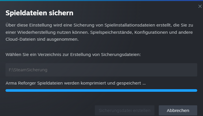

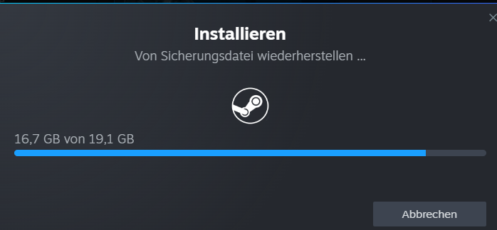

Scheint mir tatsächlich buggy zu sein. Also die 75% kann ich nicht nachvollziehen. Sieht fertig aus, liegen 16 GB im Sicherungsordner, aber das Steam-Fenster schließt niemals. Gibt auch keine nennenswerte Aktivität im Taskmanager, dann isses wohl fertig.
Brech ich ab, lösch ich, lässt sich einwandfrei wiederherstellen.

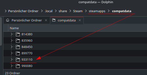

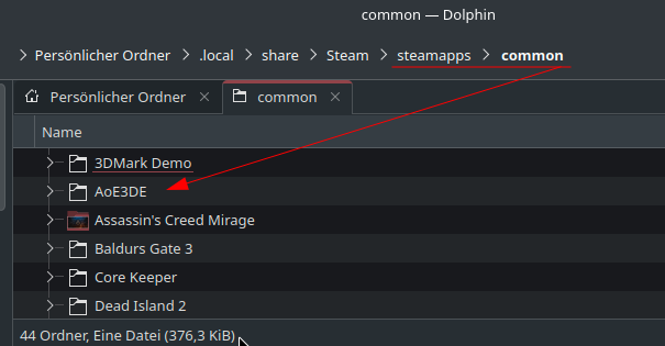

Und die Eigentlichen Spieledaten denn so:
Bis auf dem was vor "Steam" ist, ist das auch bei WIndows identisch.
Soweit ich weiß nur Linux betreffend findet man wieder mit der Nummer in Compdata noch einen Ordner mit Daten betreffend dem Spiel. Wineprefix savedata ggf. etc.:

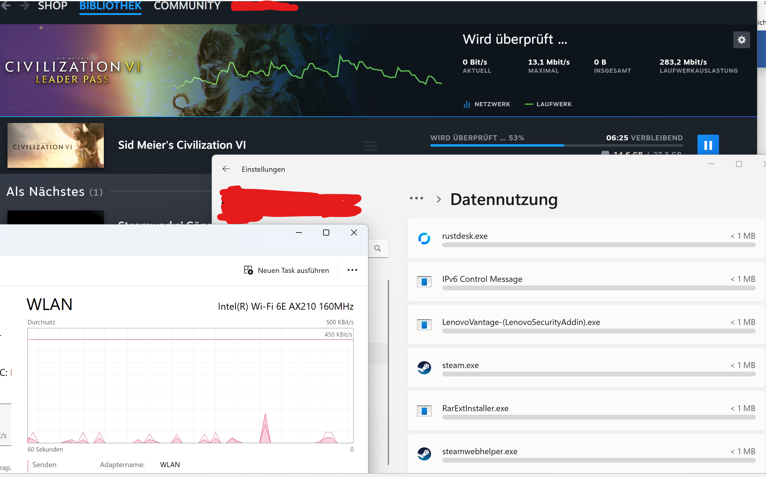

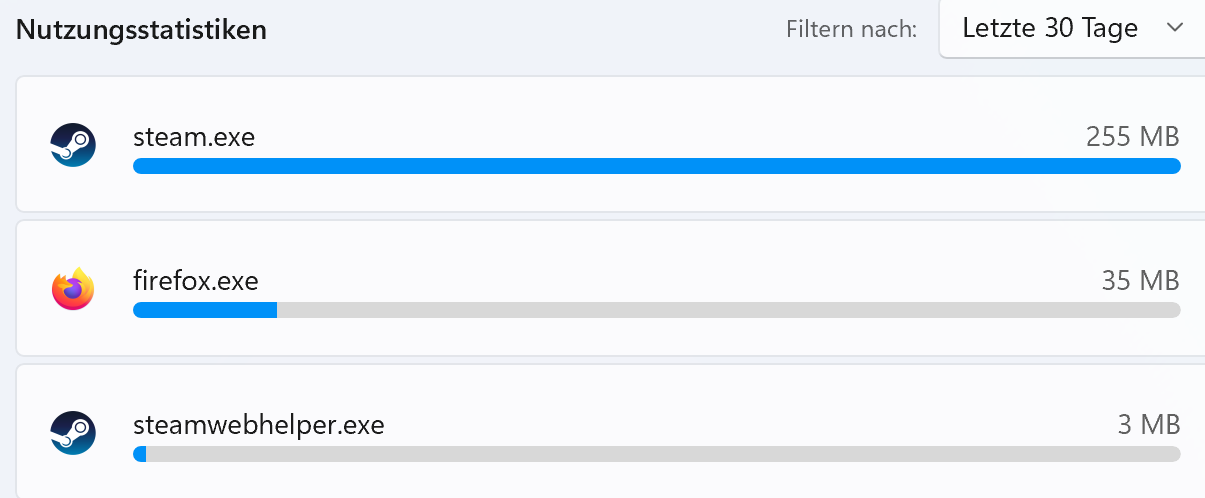

Dann sag doch "die passende ACF"-Datei.
Und nein, da wird auch ohne ACF quasi nix runtergeladen:
Später... ich hab die Datennutzung vor dem Start von Steam zurückgesetzt:
Am Ende, als die Steamworks Redistributables installiert wurden:
Aber ja, die ACF vermeidet die Prüfung der Dateien - und das kann, je nach Zahl der Spiele, schon auch vorteilhaft sein.
