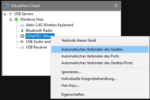

Auf der Server Seite sollte in grüner Schrift nur stehen "Server is running". Mehr ist dort eigentlich nicht zu tun. Am Client sollte es etwa so aussehen.
Per Rechtsklick musst du dann das Gerät aussuchen, welches verbunden werden soll.
Reaktionen: patriot877
ja grüne Schrift mit Server is Running habe ich, aber er findet keine Geräte. Port o.ä muss ich nicht freigeben. Dann habe ich noch ne Frage zur Leistung des Streaming Rechners. Was muss ich denn da so haben um flüssig spielen zu können. Ich habe gerade mal ne halbe Stunde ACC ausprobiert. So die ersten 1, 2 Runden gehen meiner Meinung nach recht flüssig. Dann kommt es aber immer wieder zu mehreren Aussetzern. Beide Rechner sind per Kabe mit dem Netzwerk verbunden, ich kann also WLAN-Probleme ausschliessen. WIrd vielleicht besser wenn ich irgend n Linux statt WIndows 10 nutze ?
