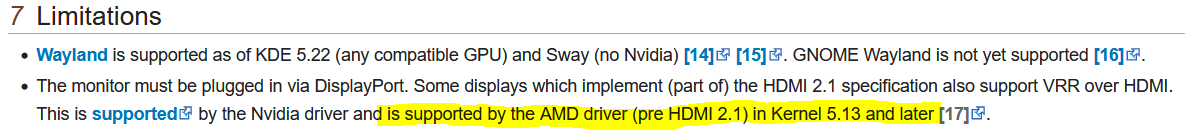

Angeblich läuft das bei AMD unter Linux alles im "pre-HDMI2.1"-Modus, da sich das HDMI Konsortium quer stellt.
So verstehe ich auch die Limitierung im Arch Wiki:

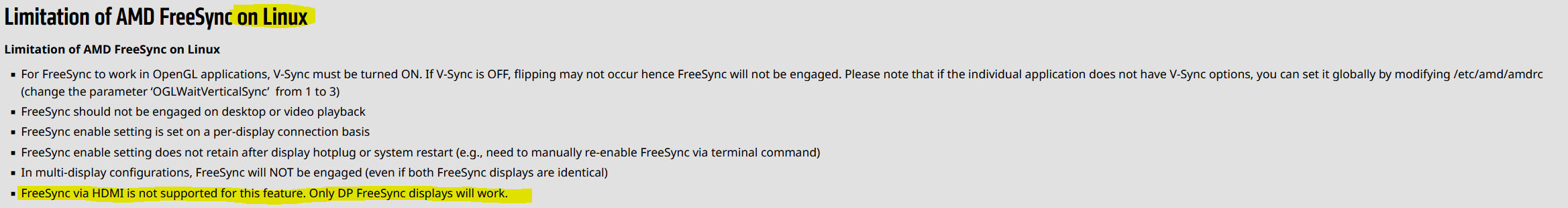

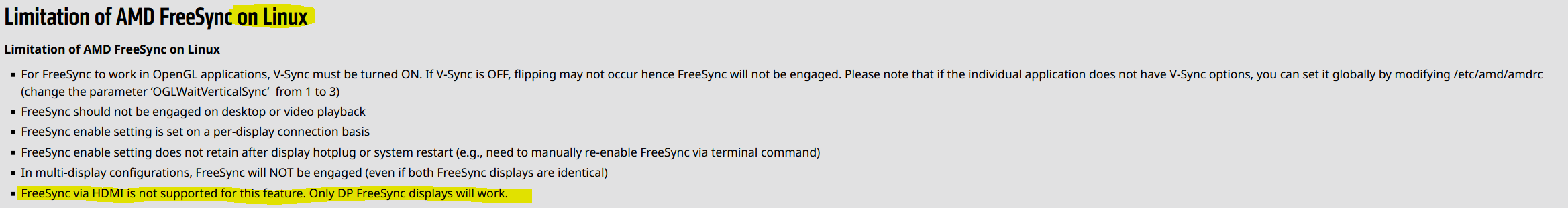

Creeping.Death schrieb:
Ja natürlich funktioniert FreeSync über HDMI unter Windows.
Sonst wäre meine 6800XT am LG CX ziemlich limitiert.
Aber hier geht es um SteamOS und dabei handelt es sich um ein Arch Linux basiertes OS.
Und unter Linux gilt leider (so mein aktueller Stand):
Quelle: AMD
Da handelt es sich entweder um alte Informationen (was wahrscheinlich ist, da dort Ubuntu 16.04 genannt wird) oder sie beziehen sich auf AMDs proprietäre Treiber. Im Linux Kernel Treiber (amdgpu) ist dies seit Version 5.13 vorhanden: https://www.phoronix.com/news/AMD-FreeSync-HDMI-Patch
Zumindest sollte dies auf pre-hdmi 2.1 funktionieren.
edit Ach, das wurde bereits von anderen gepostet.
Das habe ich ja geschrieben.
