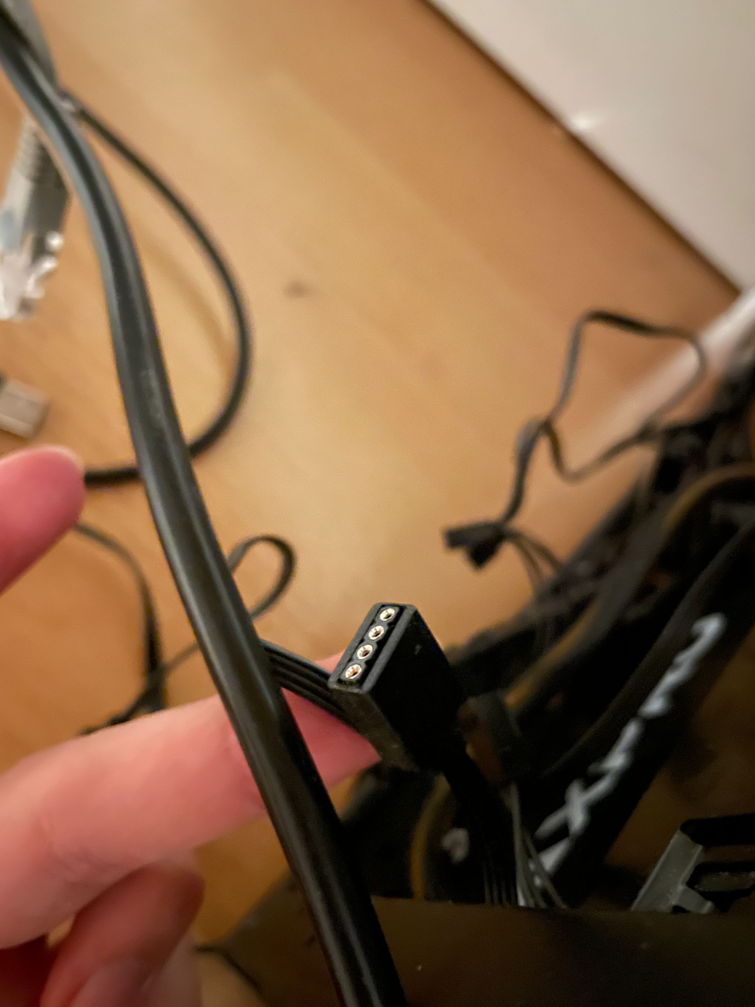

Anschlusskabel von dem neuen Lüfter:

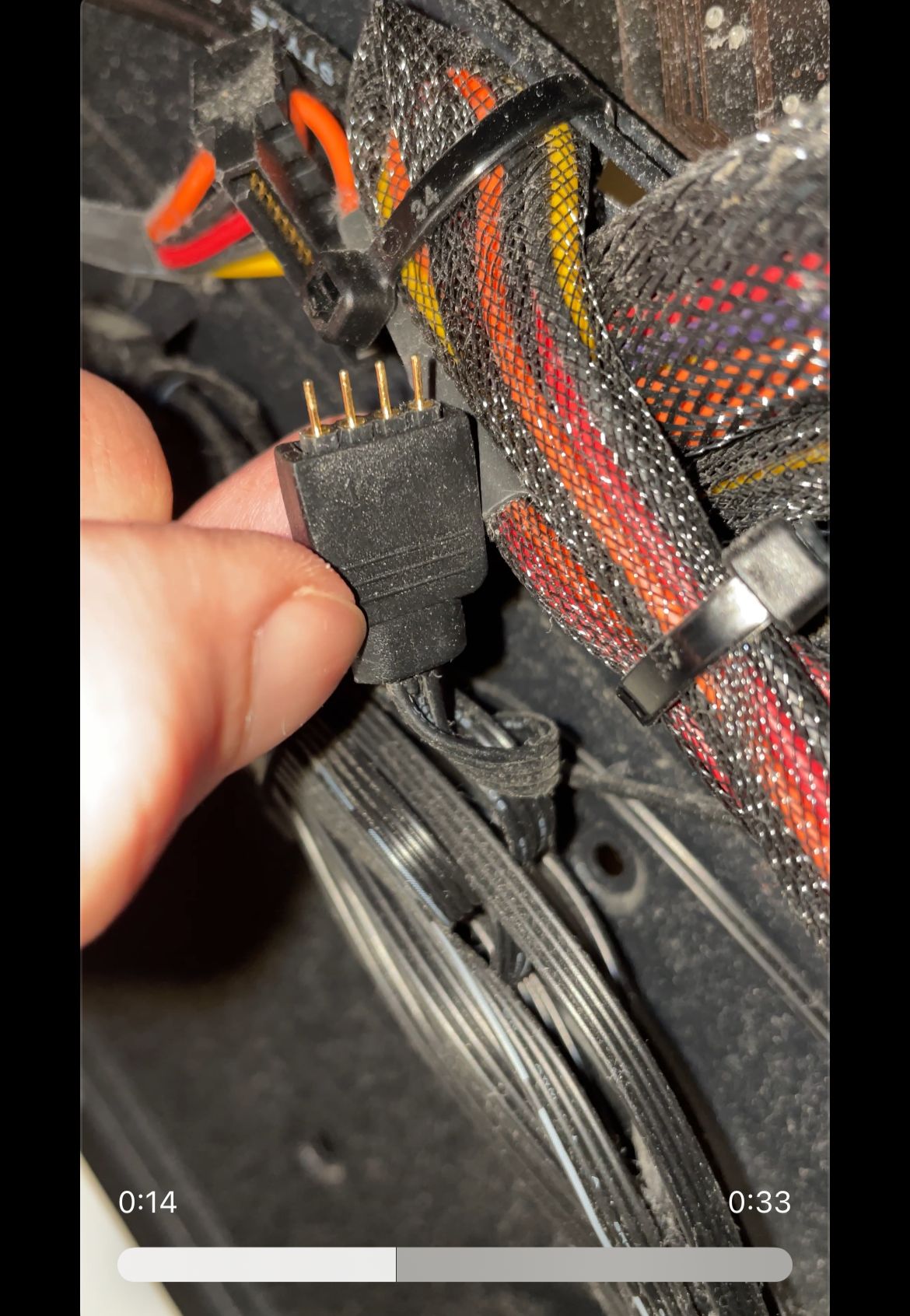

alter Lüfter muss an an diesen Stecker dran:

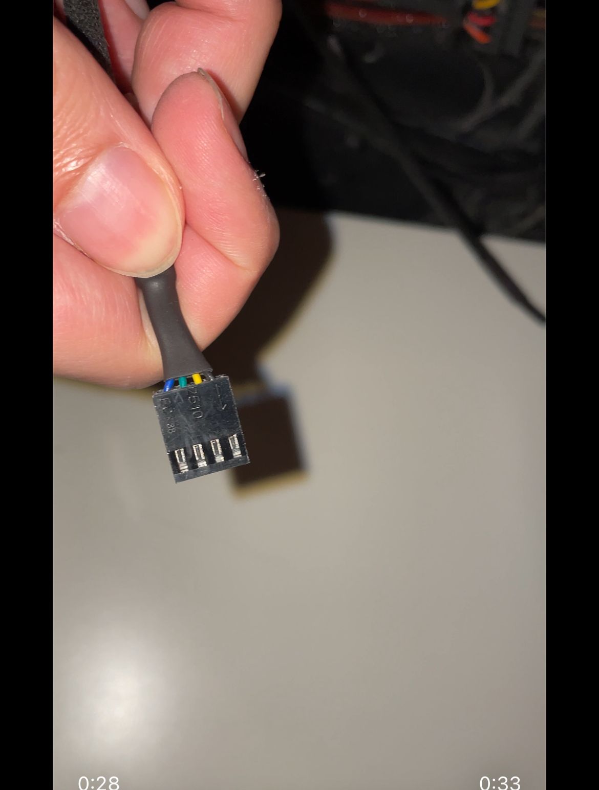

Anschlusskabel von dem kaputten lüfter:
...die Stecker in Bild 2 und 3 sind RGB-Stecker/Buchsen. Die Anschlüsse für den Lüfter befinden sich auf dem Mainboard...

Jep, du versuchst eine Verbindung mit ARGB-Kabeln.

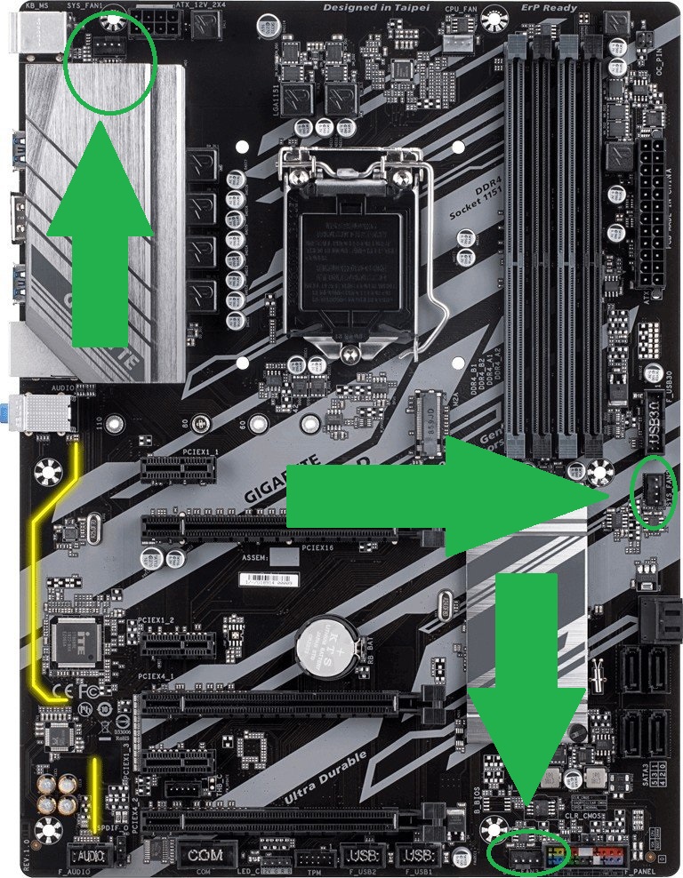

Die PWM-Steckplätze für Gehäuselüfter sind an den markierten Stellen:

@djducky Okay also sind die ARGB-Kabel nur für die LED steuerrung richtig? Die jetztigen Lüfter können nicht gesteuert werden. Kann es also sein, dass diese nicht mit dem Mainboard verbunden sind?
Es kann sein, dass sie mit einer ins Gehäuse integrierten Lüftersteuerung verbunden sind - die sowohl ARGB als auch die Lüfterdrehzahl steuert - bzw. wahrscheinlich eher die Spannungsstufen 5V, 7V und 12V.
@djducky Kann ich aber den neuen Lüfter einfach an einen der markierten Lüfterslots an das Mainboard anschließen?
Natürlich kannst du das, dafür habe ich dir die Pfeile gemalt...
Darüber kannst du den Lüfter auch regeln - im BIOS per Lüfterkurve oder per Software.

Perfekt. Handelt es sich bei dem Mainbaord Bild, um das exakt gleiche Mainbaord, welches ich besitze?
Ja, aber schau doch einfach nach... Wirst ja sehen, ob die Dinger an den richtigen Stellen sind. :D

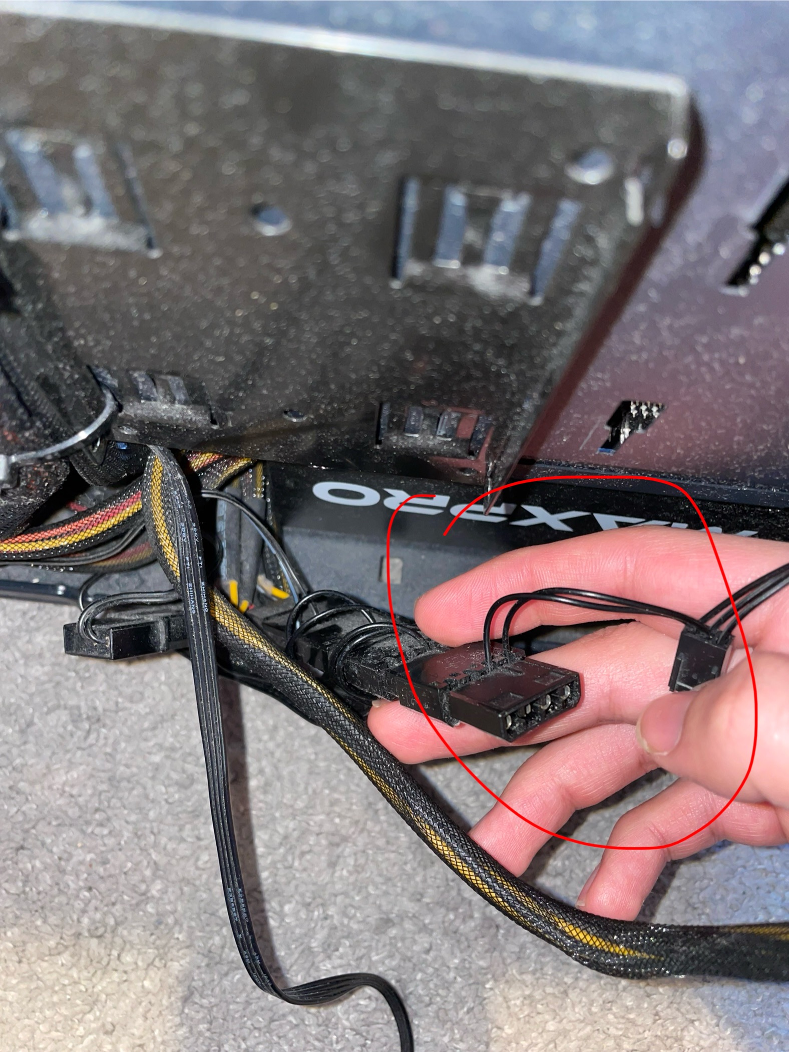

Ich habe jetzt ein Kabel vol alten Lüfter aus der Rückseite des Gehäuse entfernt, jedoch ist ein anderes Kabel noch auf der Rückseite mit einem Länglichen Gerät verbunden. Könnt ihr mir sagen was das ist und wie ich es entfernen kann?
