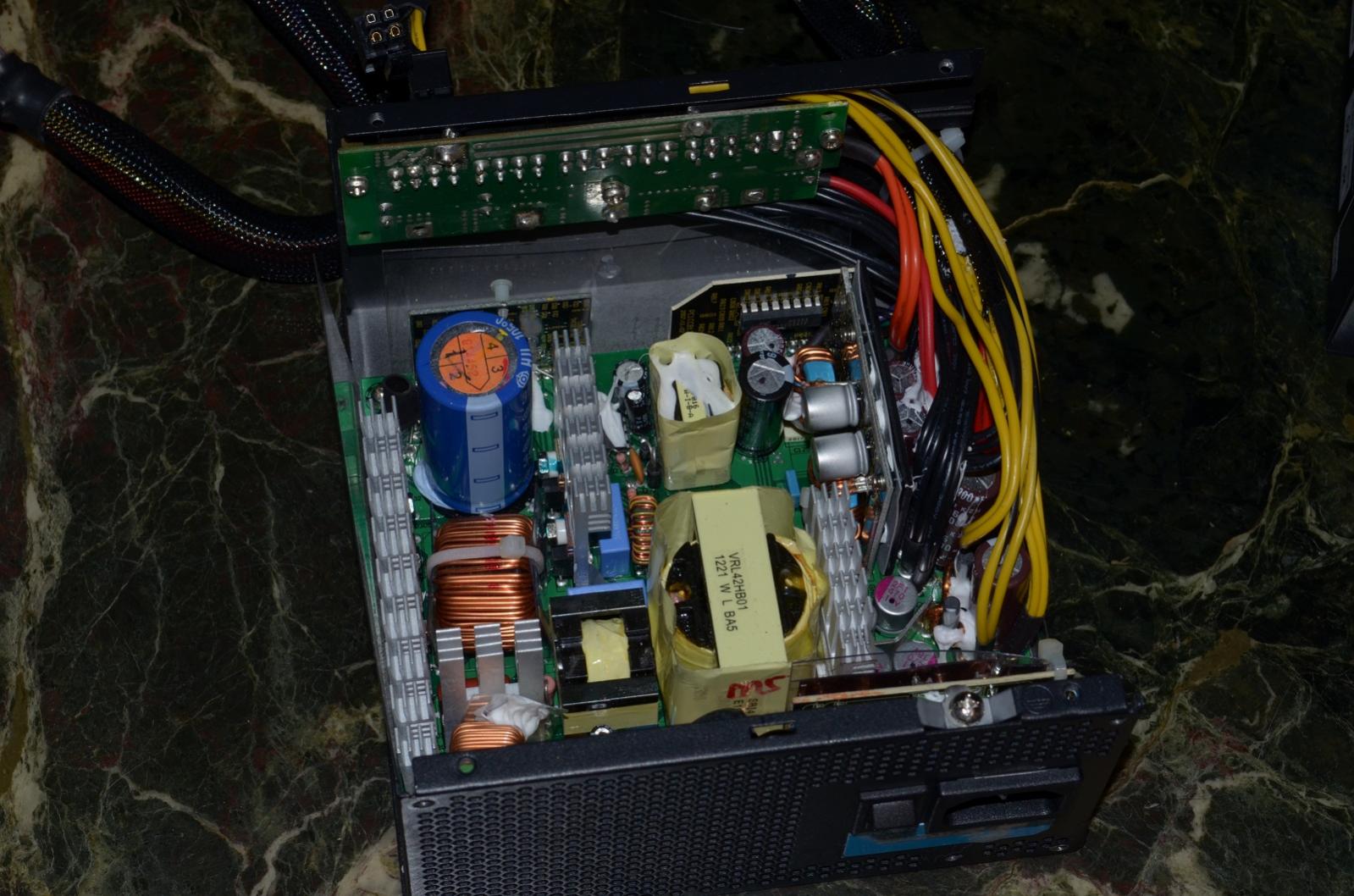

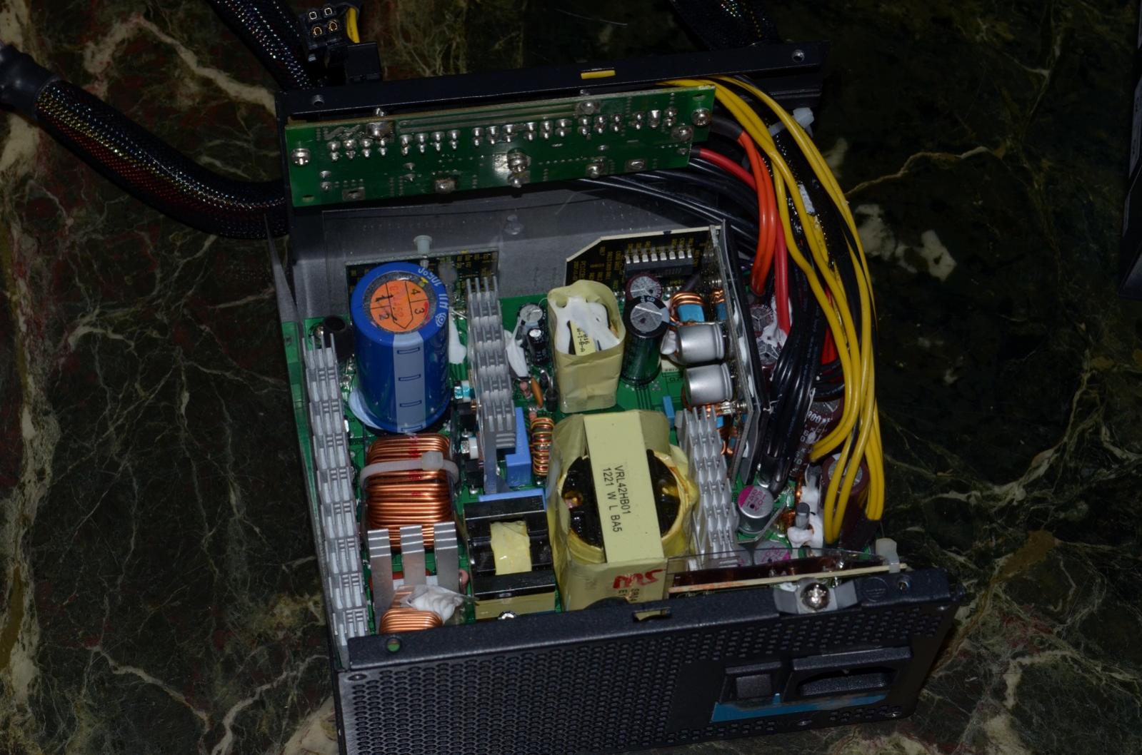

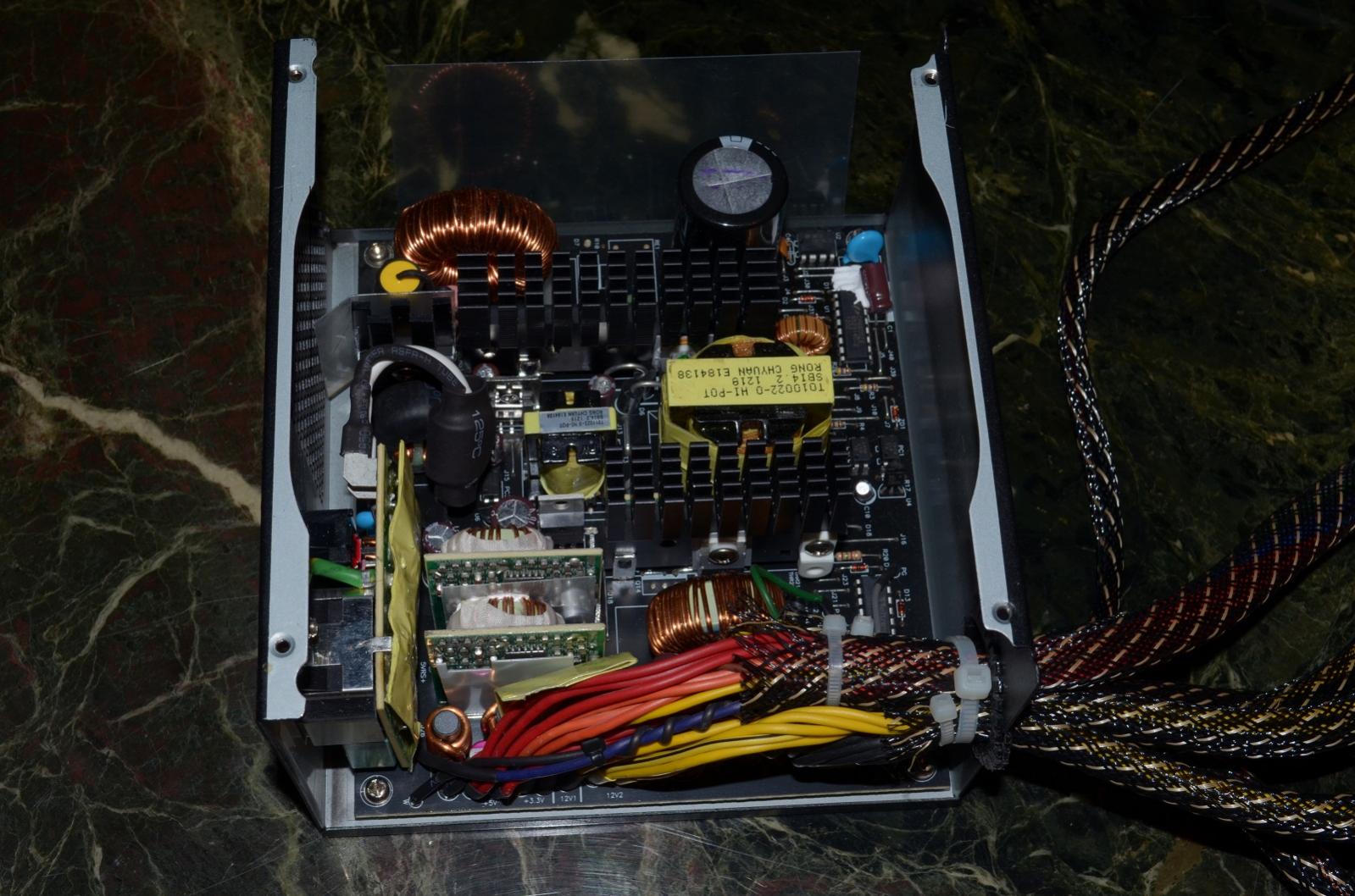

Innenleben:

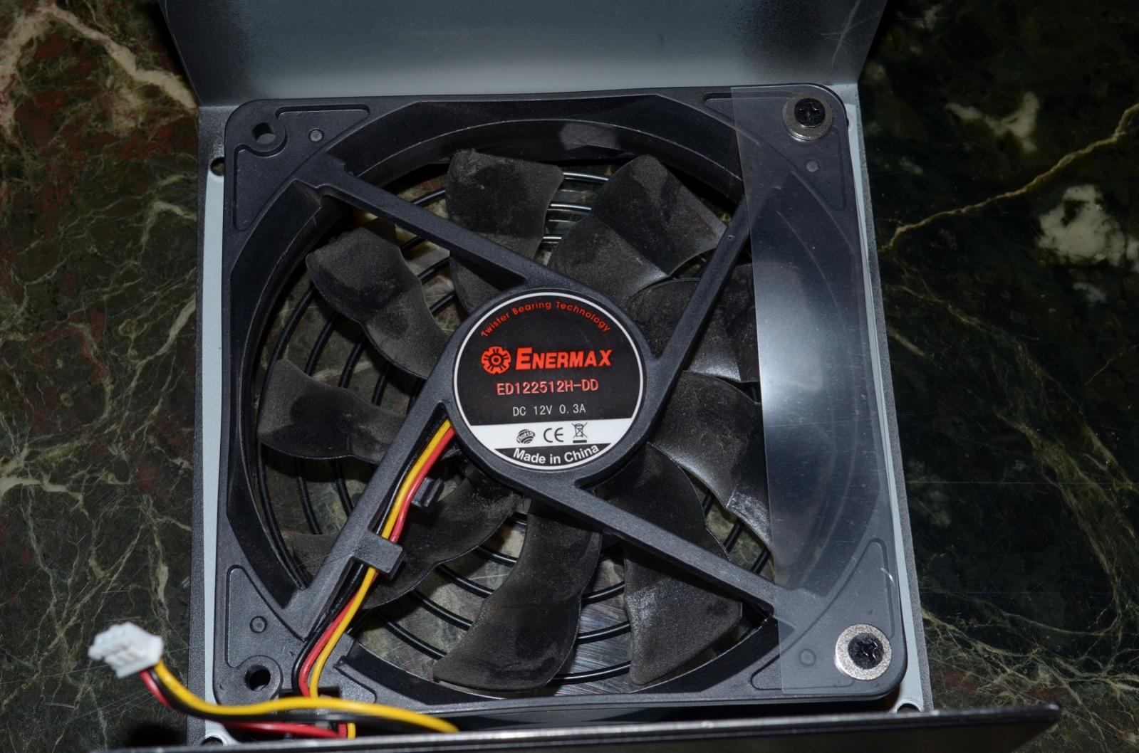

Hersteller: Enermax
Sicherungschip: Weltrend WT7527V
Primär: CM6800
Schaltungsdesing: Standard Double Forward mit DC-DC für Minor Rails
Kondensatoren:
Primär: Matsushita, 85°C, 390µF
Sekundär: Nippon Chemicon

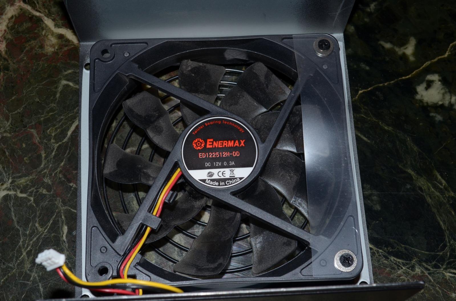

Lüfter: Enermax ED122512H-DD, 12V - 0,3A
Bilder Innenleben:
Fazit:
Das Triathlor schaut auf den ersten Blick sehr gut aus. Der Preis ist allerdings für ein nur 80plus Bronze zertifiziertes Netzteil relativ hoch.
Die Lautstärke des Gerätes bei niedriger Belastung ist gering und kaum wahrnehmbar - gehört zu den leistesten Geräten, die ich gehört habe.
Diesen guten Eindruck kann das Gerät leider unter Last nicht halten - es wird schon bei mittlerer Belastung relativ laut. Das äußert sich dann in einem eher dumpfen brummen.
Unterm Strich ist es kein Netzteil, was empfohlen werden kann, aufgrund der eher hohen Lautstärke unter Last. Der Rest vom Gerät schaut nicht allzu schlecht aus, auch die Kabelausstattung ist für ein Gerät dieser Wattklasse recht gut. Die hohe Lautstärke verhindert eine Empfehlung - sehr sehr schade.

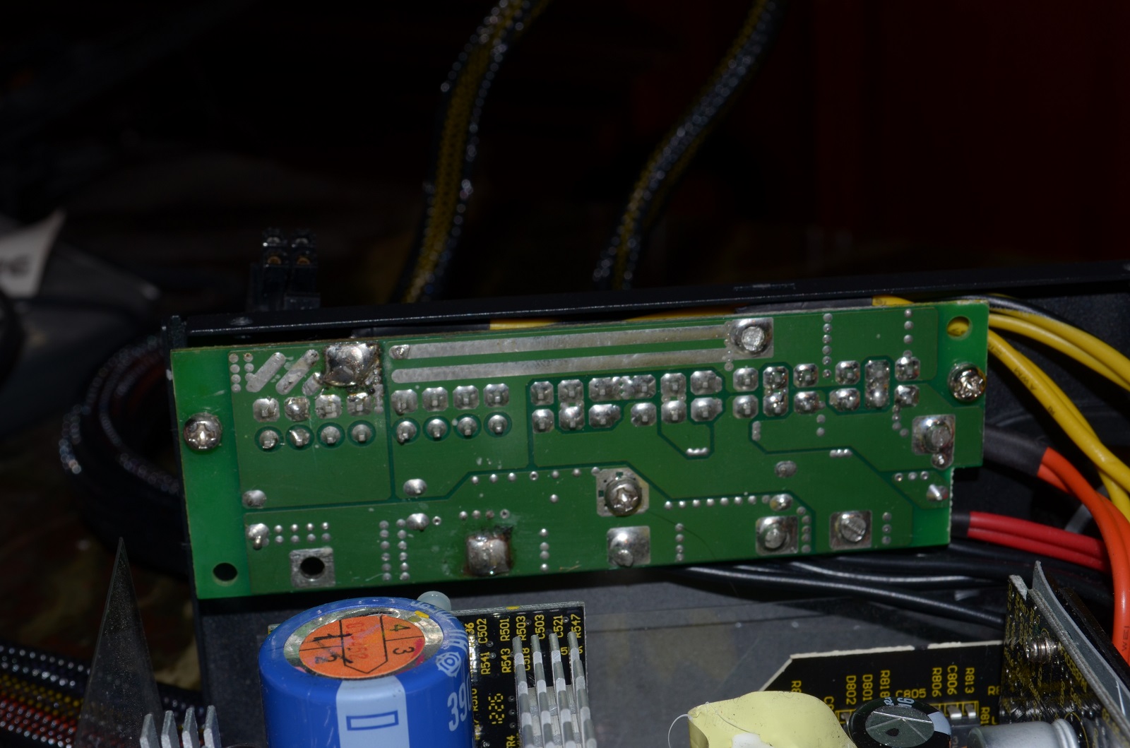

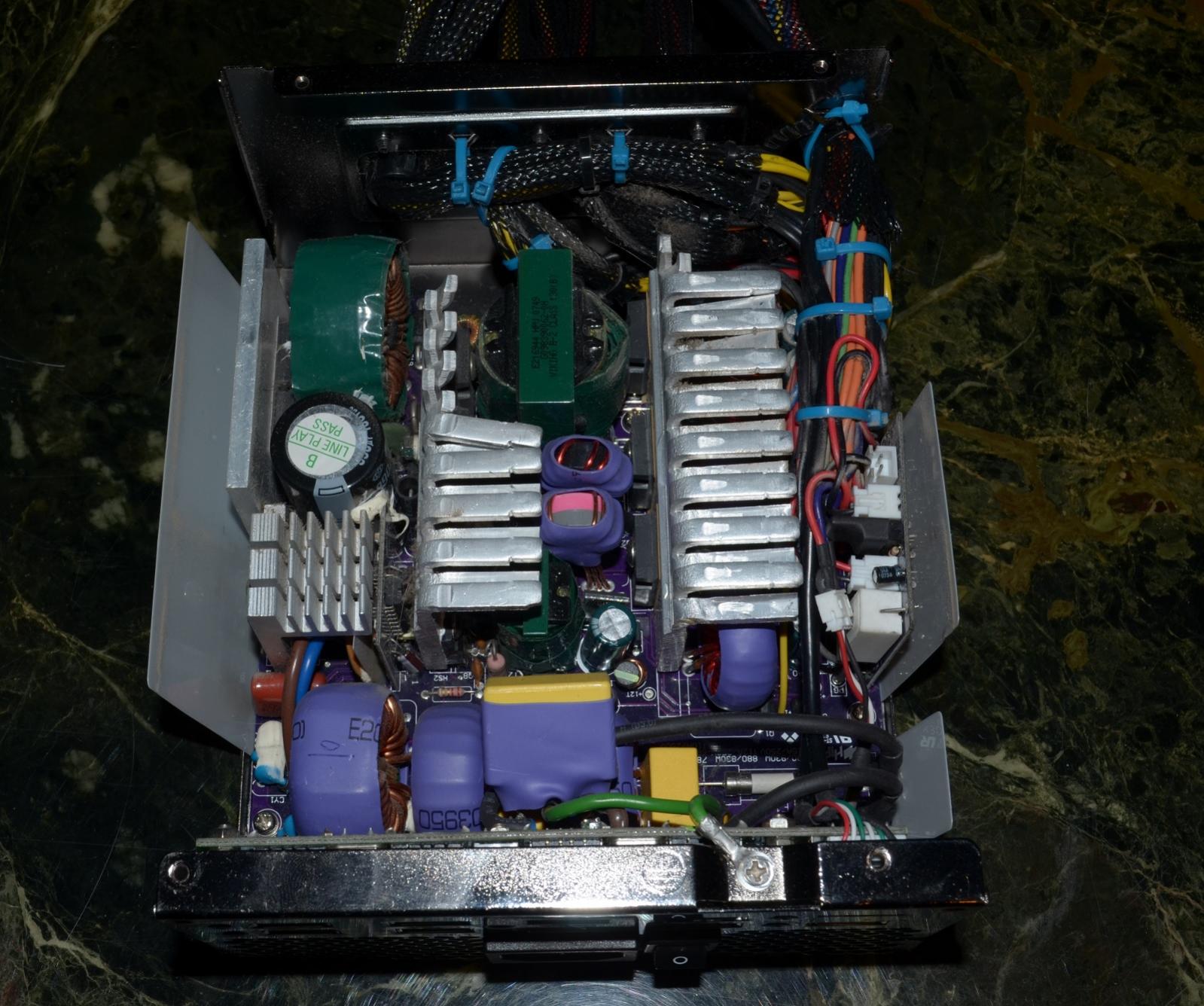

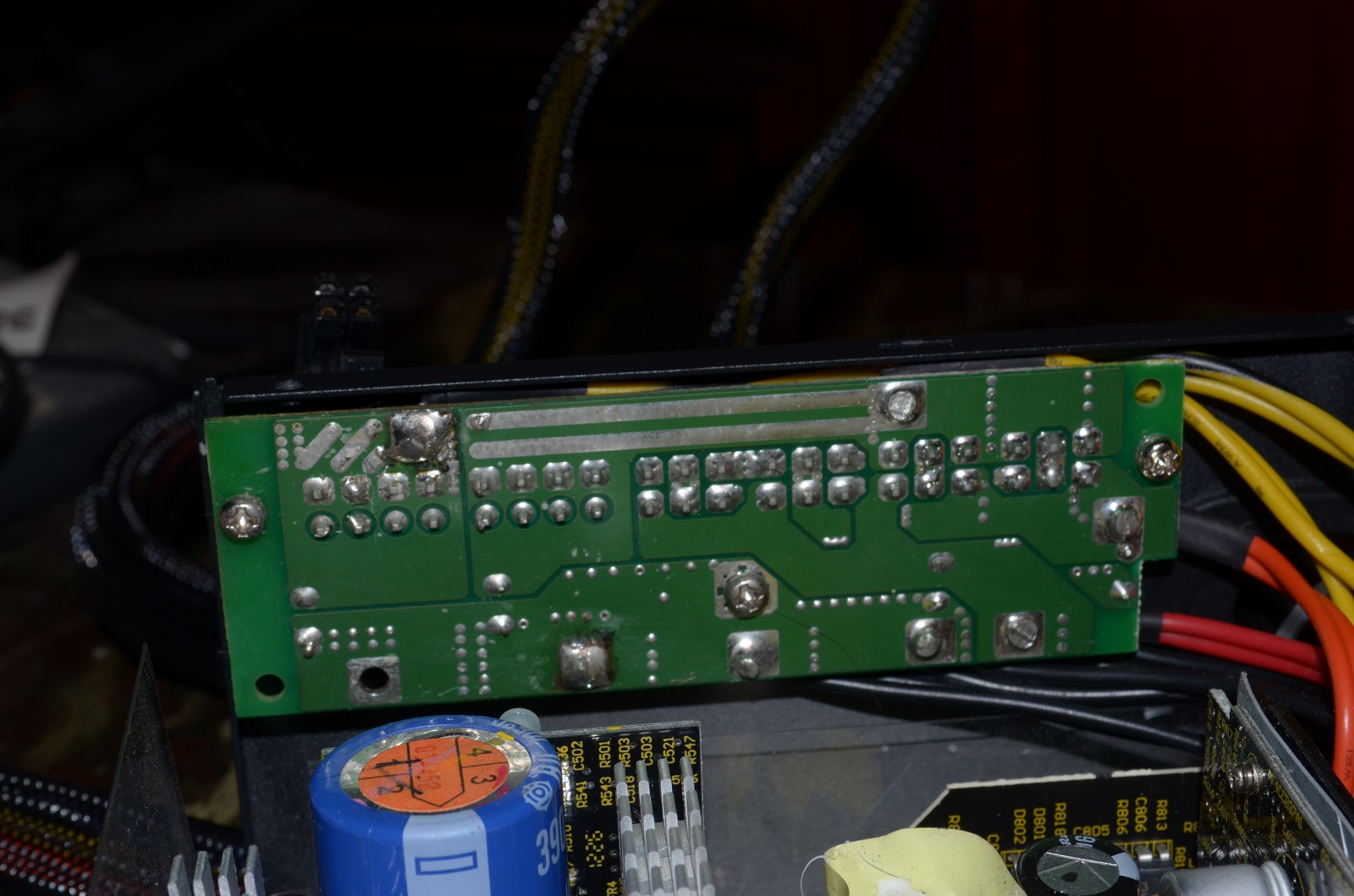

Genauere Betrachtung Innenraum:
Hersteller: Seasonic
Sicherungschip: PS223 (zwei +12V Rails)
Kondensatoren:
Primär: Hitachi, 390µF, 420V, 105°C
Sekundär: überwiegend NCC Elektrolyt, im einige Rubycon
Schaltungsdesign: LLC-Resonanz mit DC-DC
Intern zwei +12V Leitungen, nicht näher spezifiziert, am CM nicht zusammengeführt. Also 'true Dual Rail'

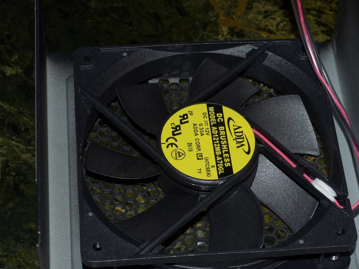

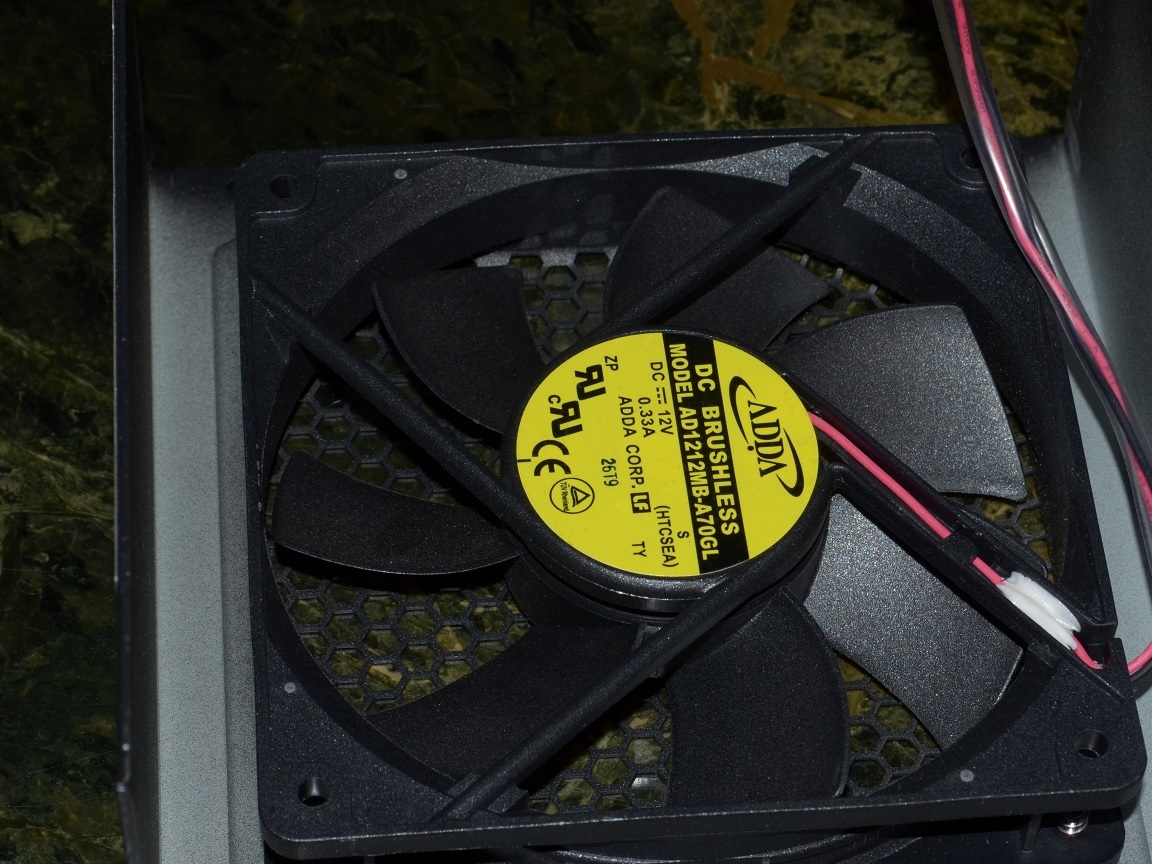

Lüfter: ADDA AD1212MB-A70GL, 12V - 0,33A
Innenleben:
Fazit:
Das Gerät schaut, wie das Triathlor, ganz ordentlich aus, ist aber auch unter hoher Last relativ laut. Es fängt zwar später als das Triathlor an, aufzudrehen, dennoch stärker als meiner Meinung nach sein sollte...
Obwohl das Gerät relativ stark hochdreht, wird der Kühler der Sekundären Seite nicht sehr warm, was aber auch an der Bauart dieses Gerätes bedingt sein kann -> Die Leistungsbauteile der Sekundären Seite sind unters PCB gelötet, so dass der Wärmeübergang zum Kühler sehr schlecht ist und nur über angelätete Alufins gewährleistet wird. Hier wäre es e.v. besser gewesen, auf klassische Through Surface Devices zurückzugreifen und die 'heißen Bauteile' an den winzigen Kühler zu nageln...
Elektrisch verfügt das Gerät immerhin über zwei +12V Rails. Naja, besser als eine auf jeden Fall, wenn auch nicht viel...
Dass sich Seasonic von den 5pin Steckern, die sie für die Laufwerke bei älteren Geräten verwendet haben, abgewendet hat, ist für mich nicht nachvollziehbar, insbesondere, da man hier 6pin PCIe Stecker verwendet. Ebenso kann ich nicht nachvollziehen, dass man eine 8pin CPU Buchse für die modularen PCIe Buchsen verwendet hat...
Wäre schön, wenn man in Zukunft wieder die 5pin Connectoren für die Laufwerke verwenden würde, wie sie z.B. Cooler Master bei der V-Serie verwendet
Wie dem auch sei: die ein farbigen modularen Kabel, die am Ende nicht versiegelt sind (und so bei normalem Gebrauch die Adern sich untereinander lösen können) nicht soo schön, ebenso die Verwendung von PCIe Buchsen für Laufwerkskabel und CPU Buchsen für PCIe. Darüber würde ich hinwegsehen, wenn das Gerät unter Last erträglich bleiben würde, was leider nicht der Fall ist.

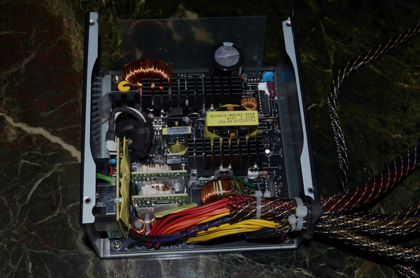

Hiper Type RII, 680W. HPU-5K680-PE. CWT PSH
Daten:
vier mal +12V, je 18A
Gesamt: 52A
+3,3V: 30A
+5V: 28A
Gesamt: 180W
+5VSB: 3A
Gesamtleistung: 660W (ohne-12V/+5VSB), über alles: 680W
Peak Leistung: 890W.
Kabel:
1x ATX, 24pin, 570mm
1x P4, 1x P8, 520mm
Zwei mal 2 S-ATA (gecrimpt), 530mm + 150mm
drei mal 1 P-ATA, 330mm, 430mm, 630mm
1x PCie 6pin, 550mm
1x PCIe 8pin 450mm, 70mm
(+ Adapter 8pin auf 6pin)
1x USB

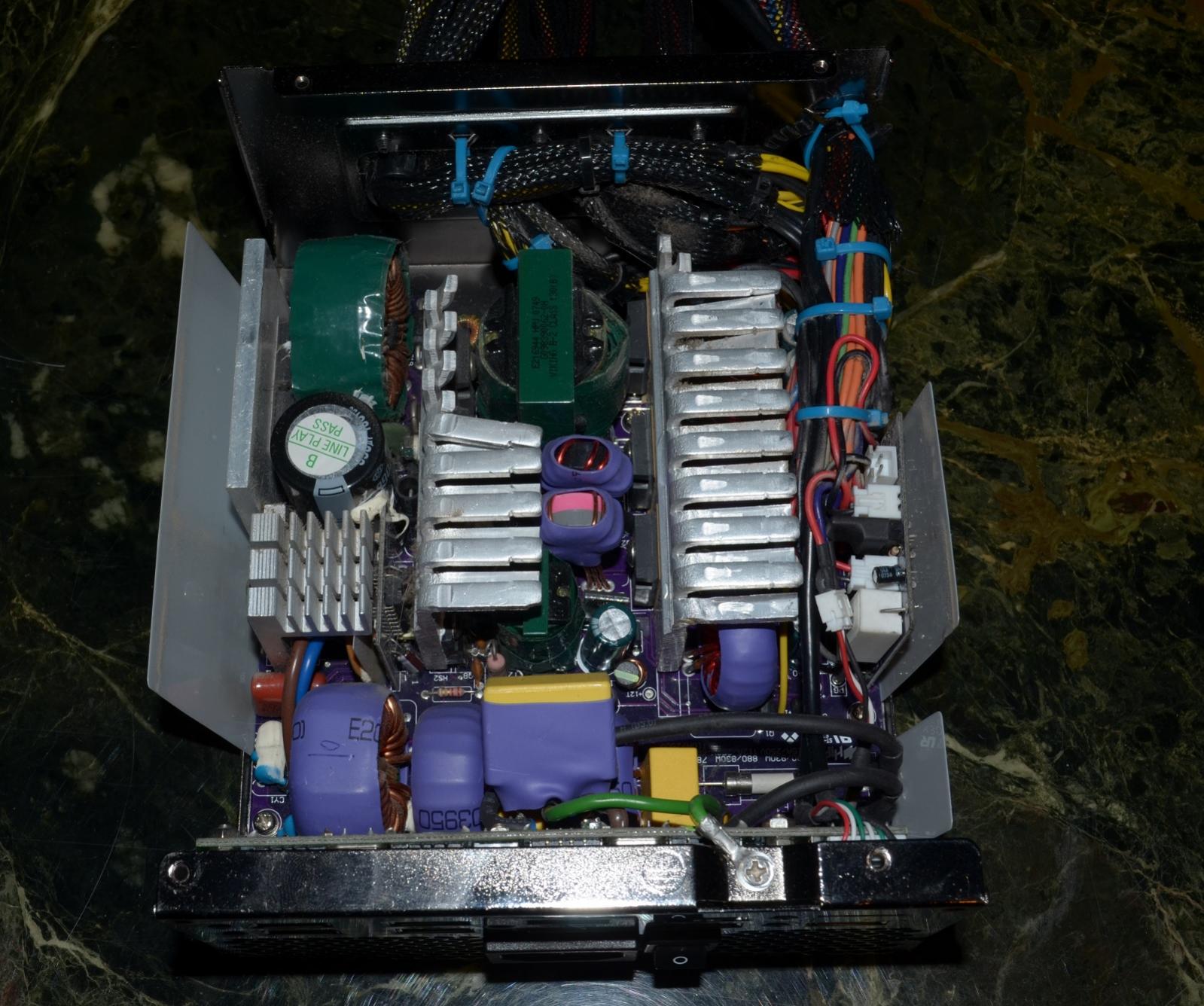

Innenleben:
Hersteller: CWT, PSH Plattform
Sicherungschip: nicht erkennbar
Primär: Nicht erkennbar
Schaltungsdesign: Double Forward, unabhängig geregelt (Mag Amp)

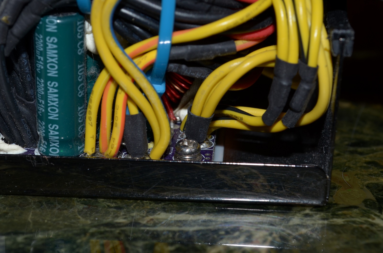

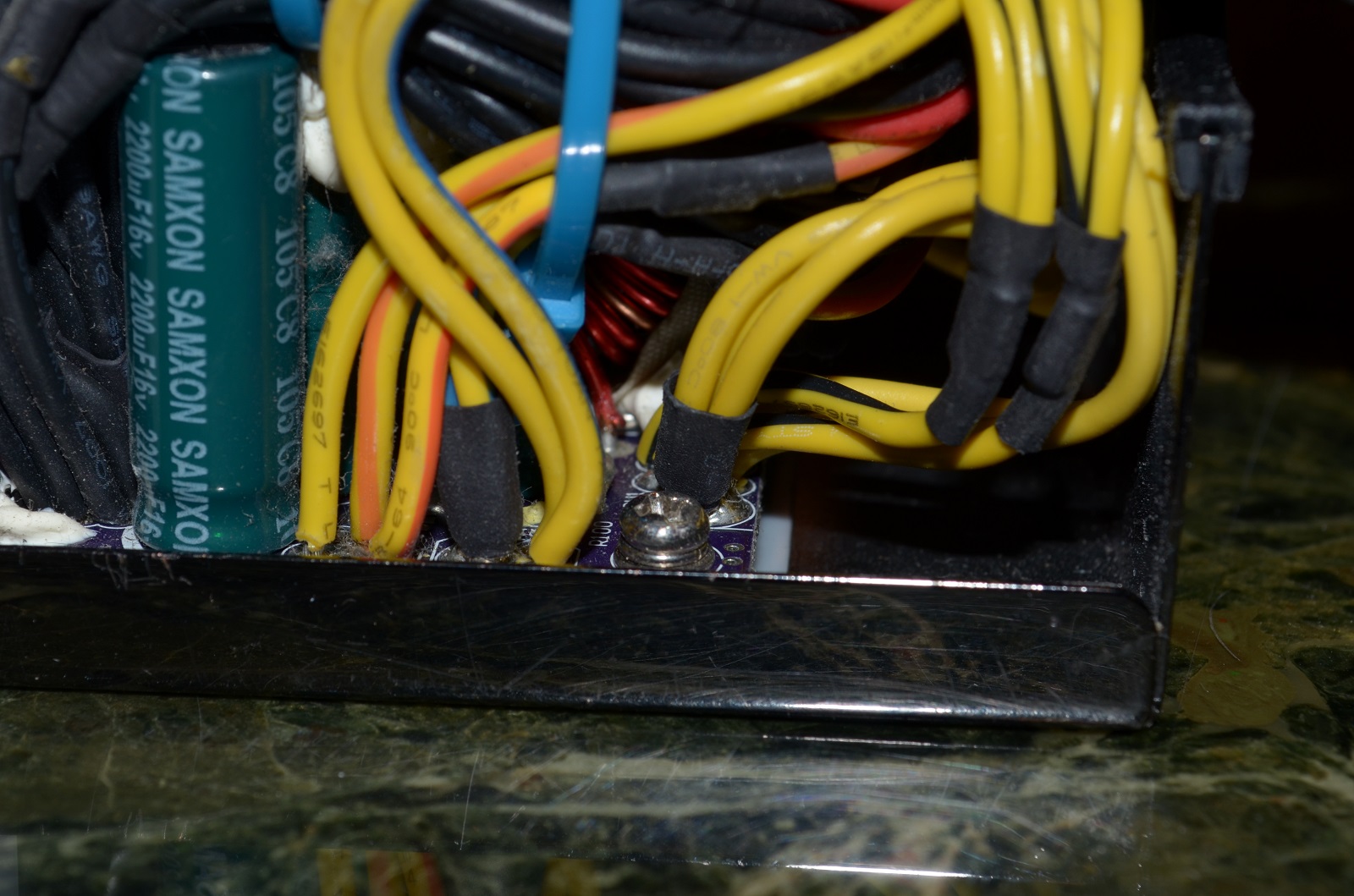

Kondensatoren:
Primär: Hitachi, 390µF, 400V
Sekundär: SamXon

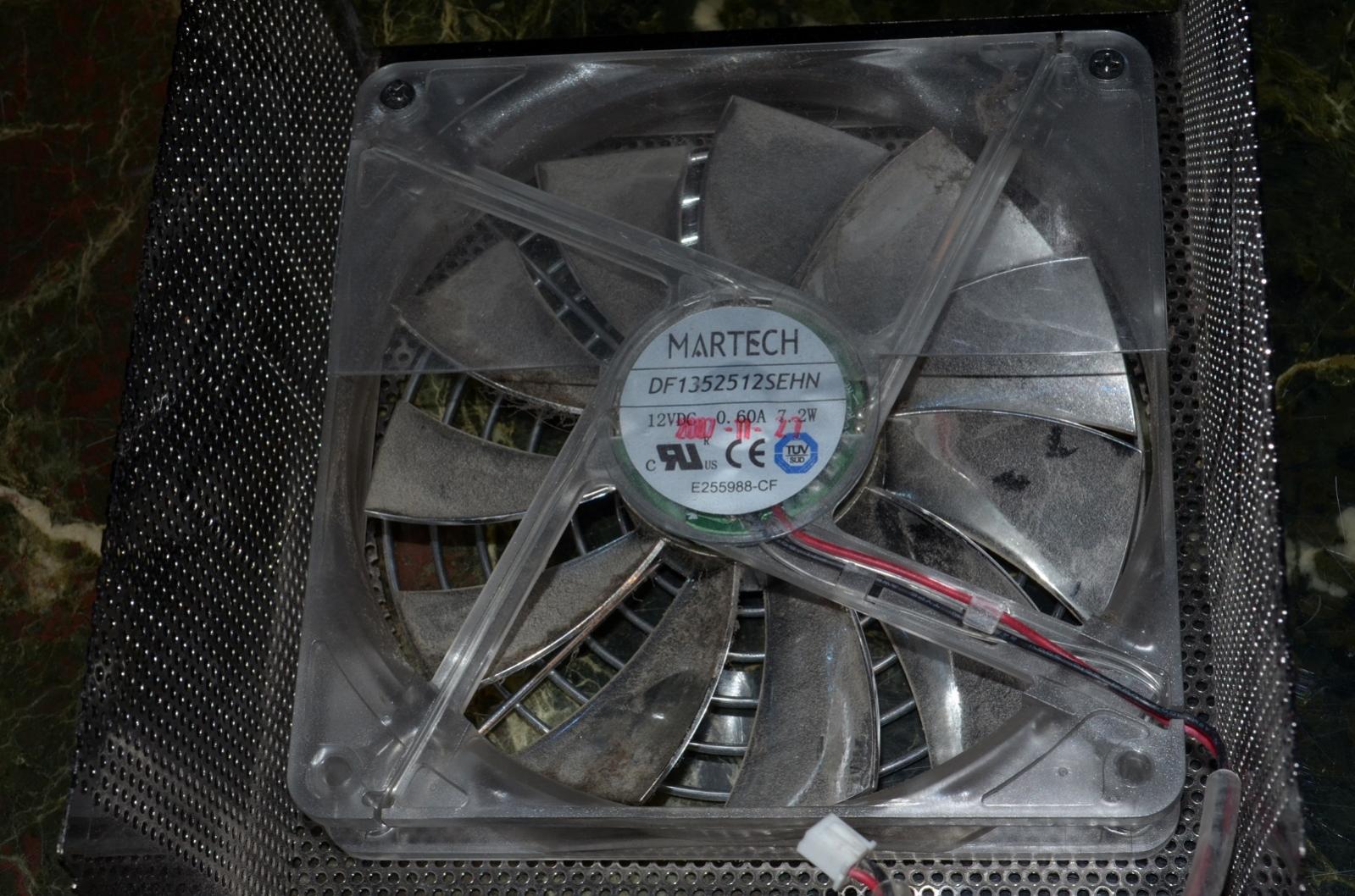

Lüfter:

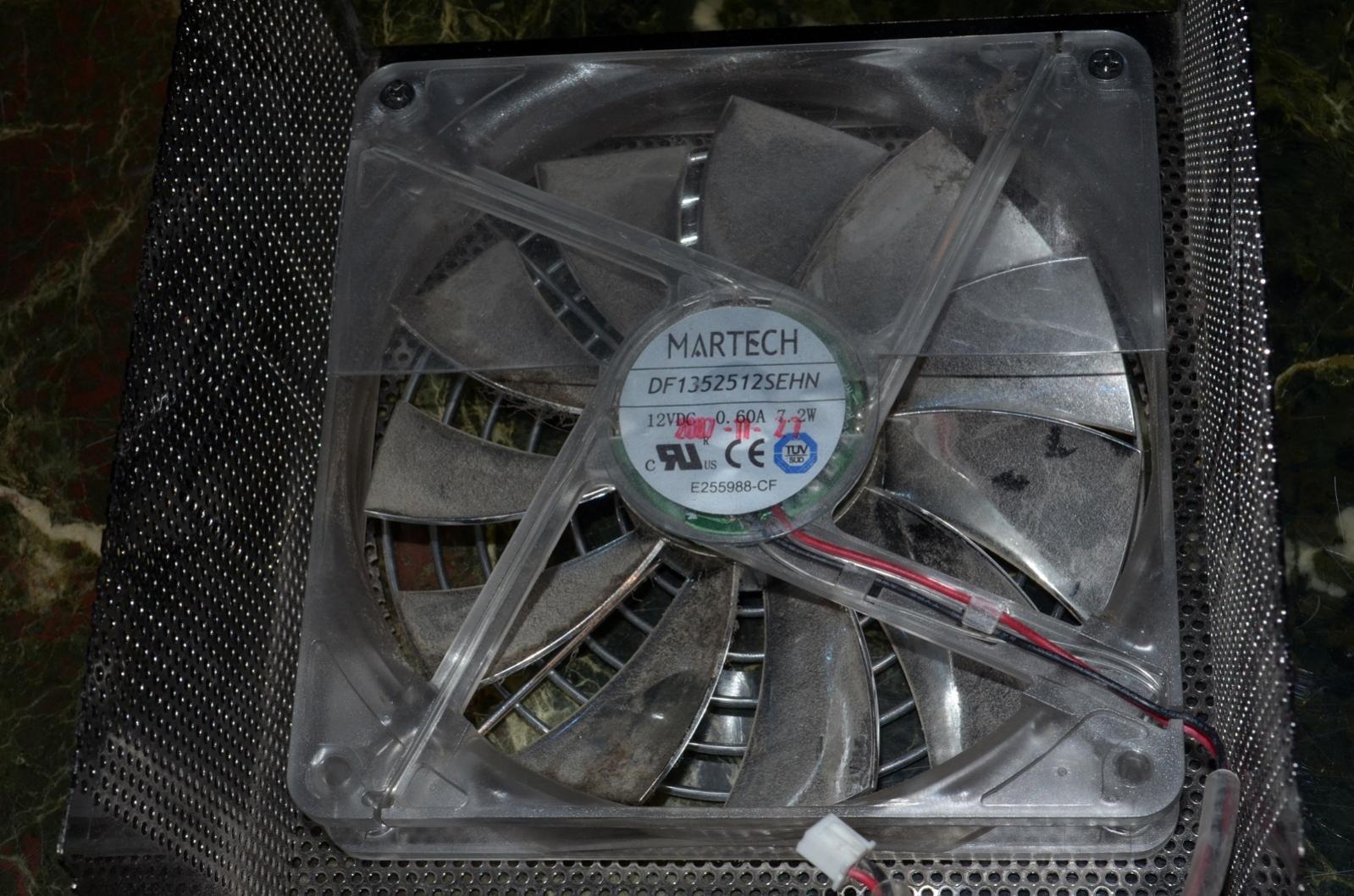

Martech DF1352512SEHN, 12V - 0,6A. Blaue LED.
Bilder Innenleben:
Fazit:
Trotz des hohen Alters noch brauchbar und für ein FX8350 System mit einer HD7970 GHz Edition ausreichend. Wird dabei sehr warm. Die Lautstärke des Gerätes ist dabei recht ordentlich, für ein Gerät dieses hohen Alters. Über ein 80plus Zertifikat verfügt es nicht. Habe es mit dem System nur bei sehr langen Sessions bei bestimmten Situationen/Spielen (DXHRL) zum Aufdrehen gebracht, daher verwende ich dieses Gerät als Referenz, bezüglich Lautstärke. Aufgrund der verbesserten Effizienz moderner Geräte sollten sie nicht lauter sein als dieses Gerät.
Die Bestückung dieses Gerätes lässt durchaus noch Raum für Verbesserungen. SamXon Kondensatoren haben zwar keinen allzu schlechten Ruf, gehören aber dennoch zu den eher preiswerteren Modellen...
Die Lebensdauer ist daher nicht überragend, aber immer noch recht ordentlich...
Dieses Gerät ist noch recht ordentlich, da es kaum verwendet wurde. Bei einem Gerät, das regelmäßig verwendet wurde, würde ich von einer Verwendung abraten.[
