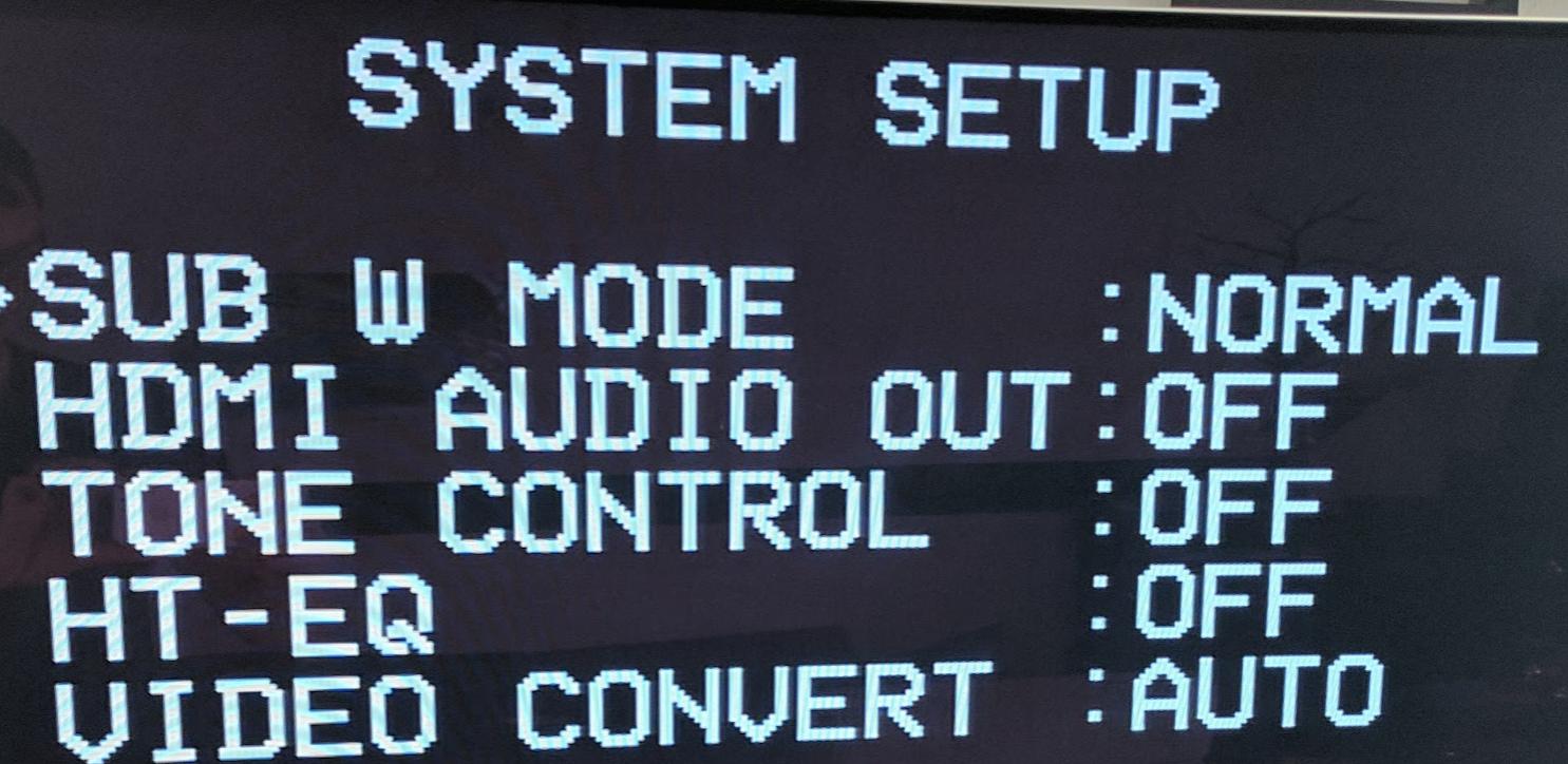

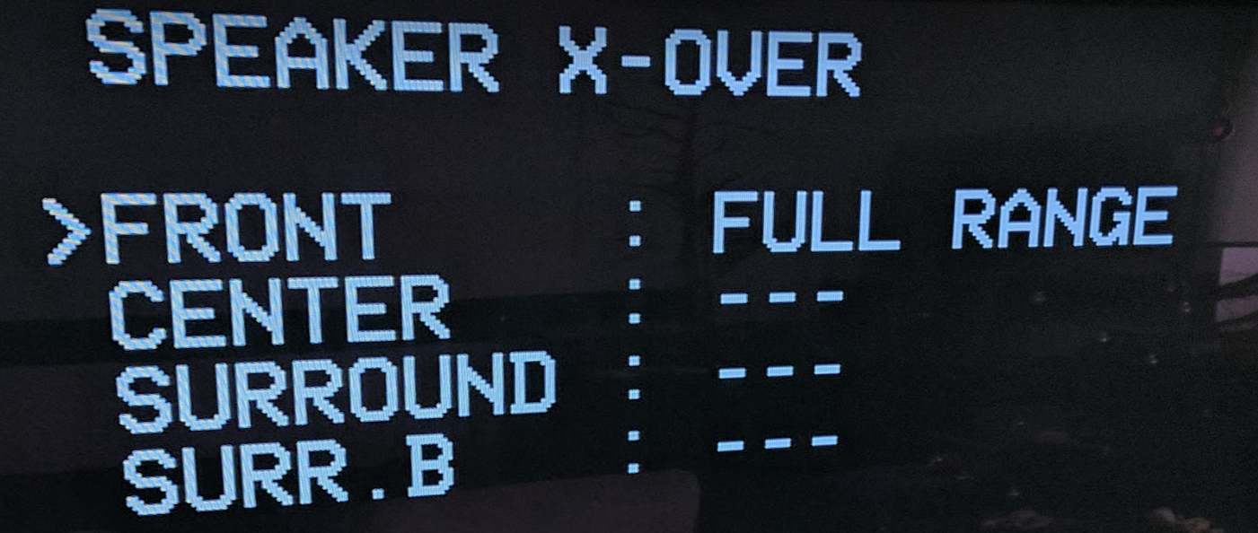

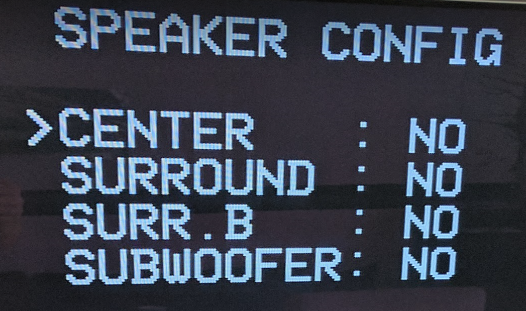

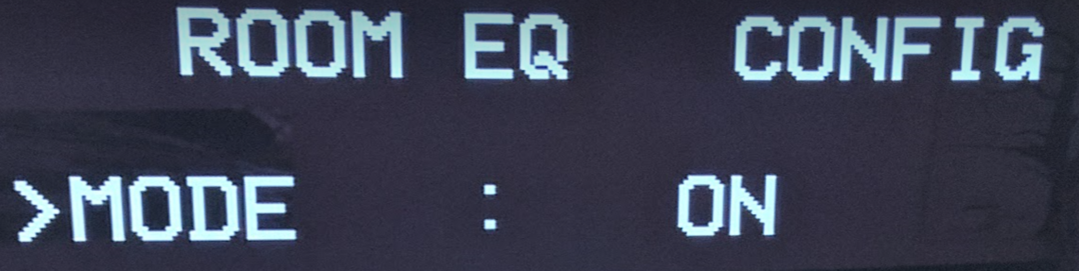

Receiver ist auf Stereo gesetzt (siehe Bilder), egal was ich einstelle es klingt gleich.
Bei der PS4 konnte ich keine Option finden, damit nur Stereo ausgegeben wird. Gibt es eine?
Hab sogar schon testweise mal einen separaten DA Wandler gekauft und analog mit dem Receiver angeschlossen, damit wirklich nur 2 Kanal sound in den Receiver kommt. Es hat nicht wirklich einen Unterschied gemacht.
Ich würde nun gerne wissen, ob es am Receiver lieder oder ich trotzdem irgendwas falsch einstelle?
