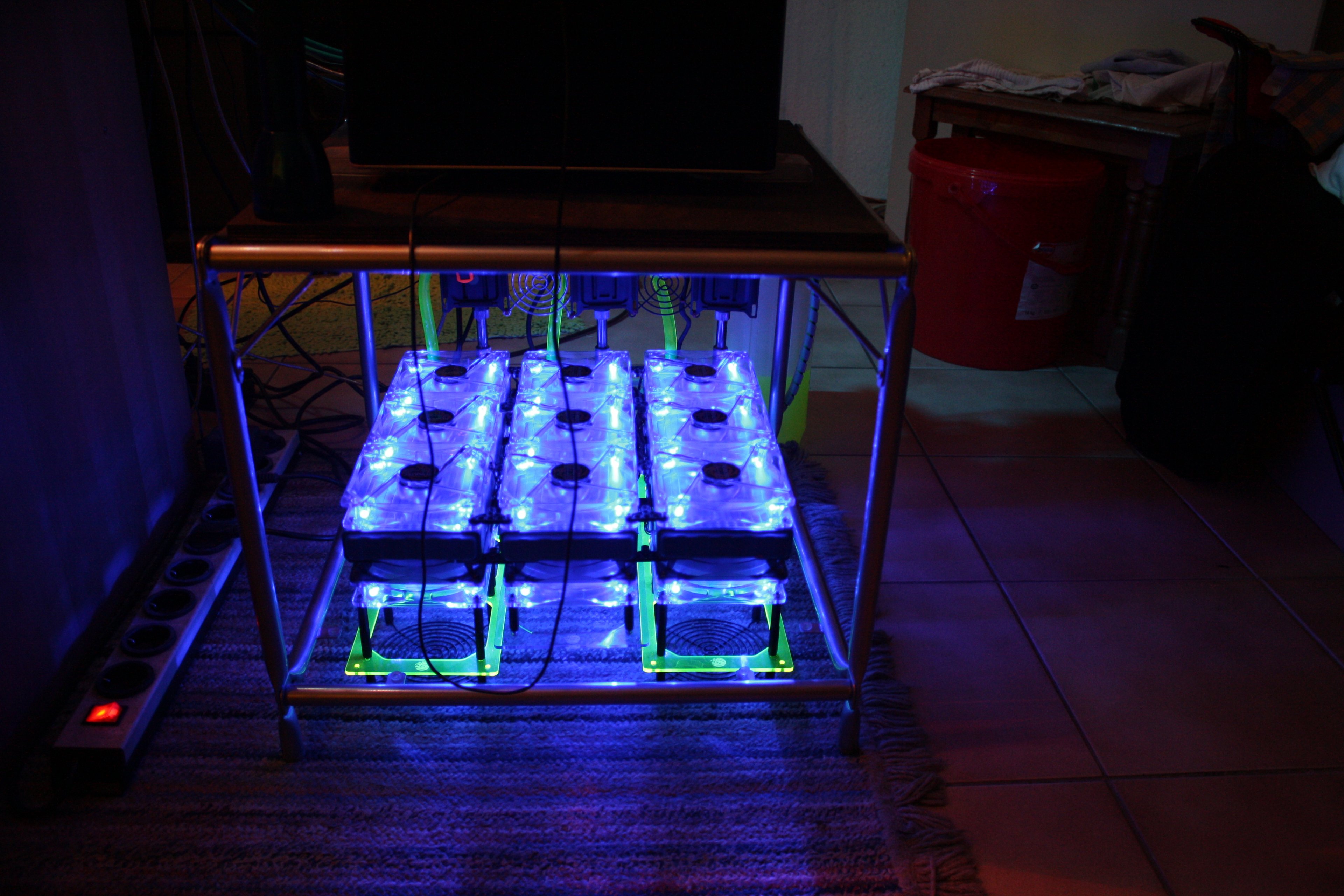

Setup ist folgendes:
2x Pumpen extern ca. 18W
9x Lüfter extern ca. 15W
Entfernung zum Rechner ca. 3m
Diese muss ich Steuern und regeln. Das beste wäre eine Dezentrale Reglung in nähe der Pumpen und der Lüfter wo ich anhand USB und Software die Platine vom Regler regeln kann. Der Stromanschluss sollte auch in der nähe vom Radiator sein.

Kenn ich aus eigener Erfahrung... (Bei mir waren 3 Pumpen und 18Lüfter (push/pull))ampre schrieb:Das Problem ist ich habe 2 Pumpen und 9 Lüfter zu Versorgen. Die Pumpen alleine hauen schon gut 50W weg
Einziger bemerkenswerter Unterschied war/ist bei mir war die Länge rund 1,5 m für die Kabel...

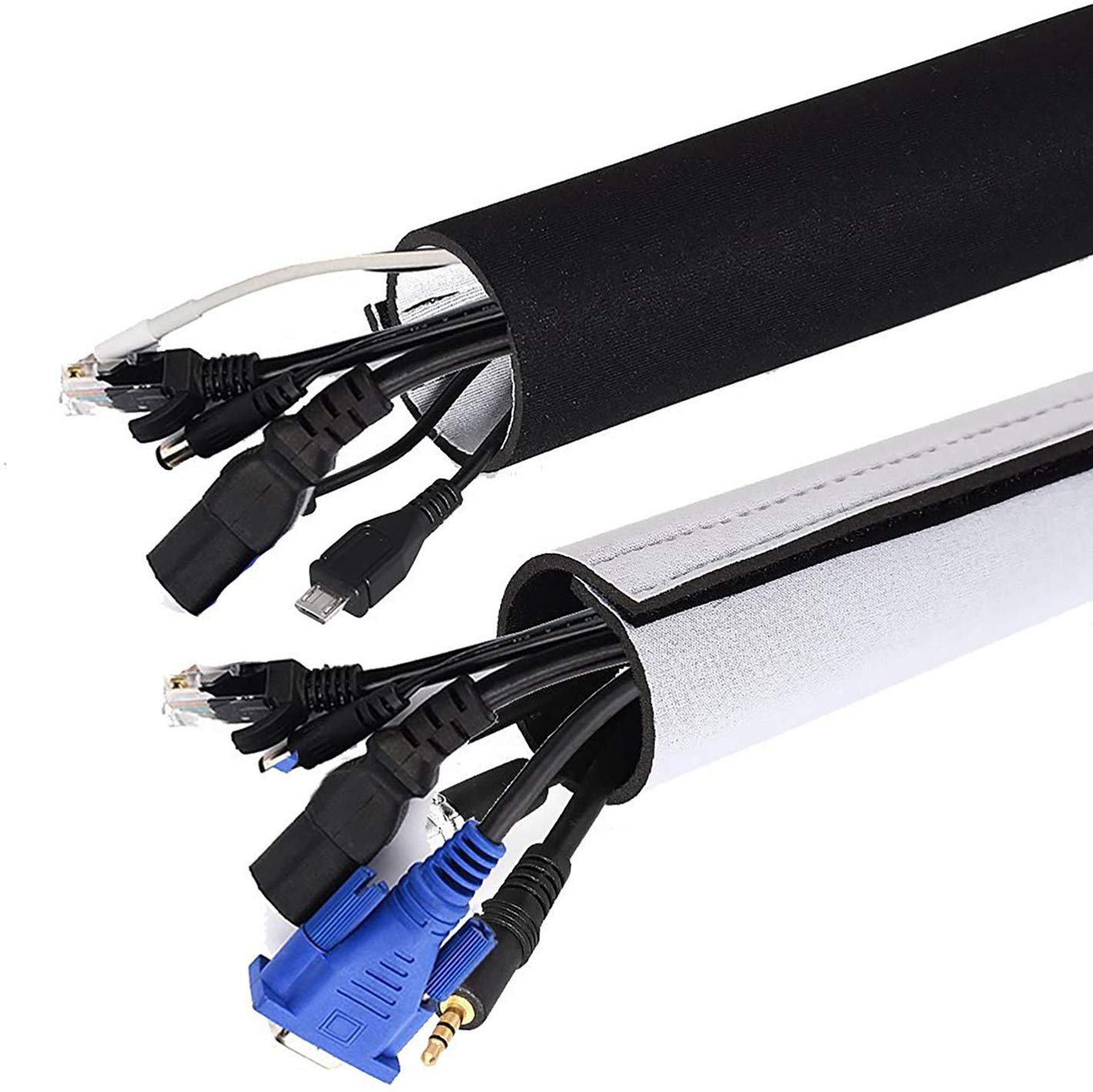

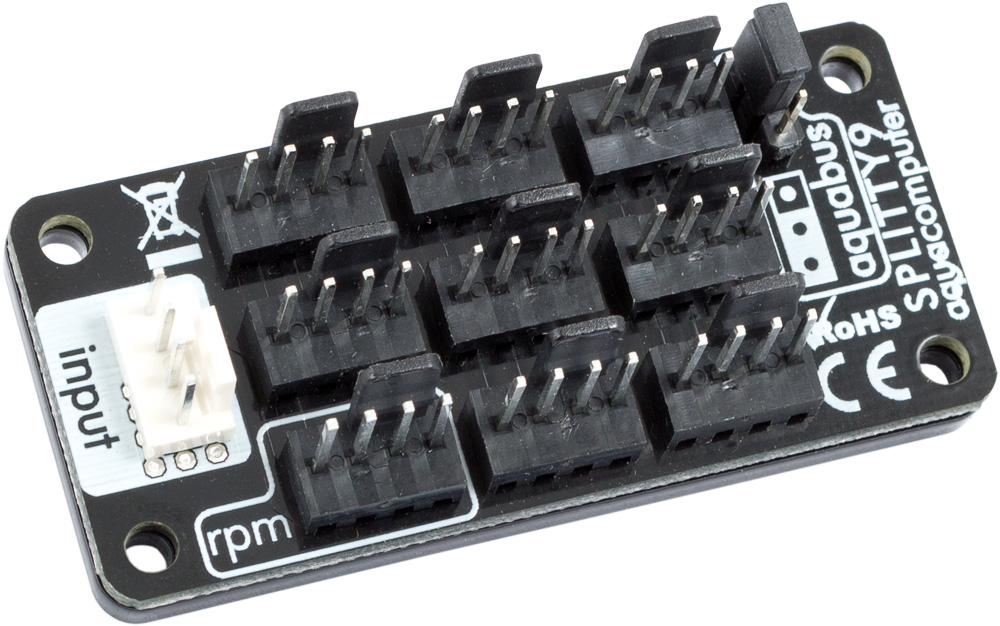

Man kann die benötigten Lüfterkabel, Sensorkabel, Pumpenkabel einfach Verlängern und alles über ein Aquaero 6 LT (oder Normal mit Frontblende) im Case über das dann etwas stärker gewählte PSU anschließen
Den dabei entstehenden Kabel-/Schlauch-Baum kann man in einem Flexrohr Führen...

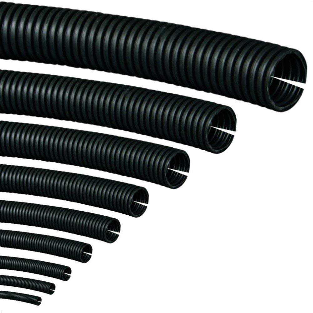

Der Rest ist nur ´Verdrahtungsarbeit´ wenn es gilt das Ganze auf 3m zu strecken....
Gibt es bis 50mm (2")....
Das Ginge auch...
In Amazon in den Sucher schreiben: ´Flex Rohr´ ohne ´´

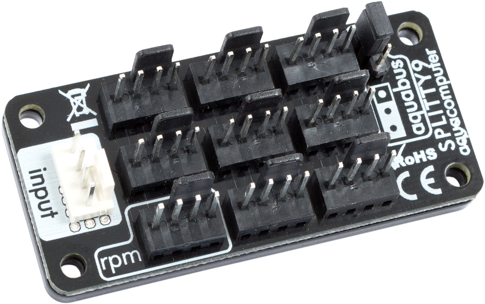

Den im Video noch handgelöteten Verteiler gibt es der Weil schon als Splitty9 auch von AC
Dann müsste ein Flexrohr nur dick genug sein für 2 x Schlauch Power für die Pumpen und 1x Lüfter. Evtl. noch Sensorik... Das passt vermutlich in ein 30mm Flexrohr...

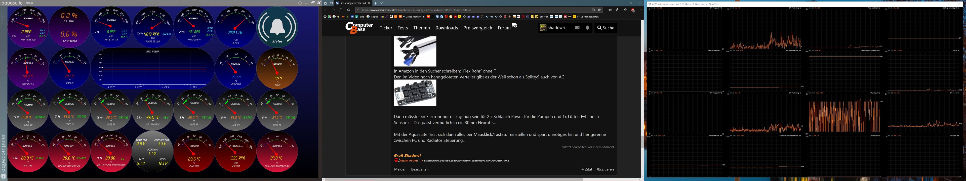

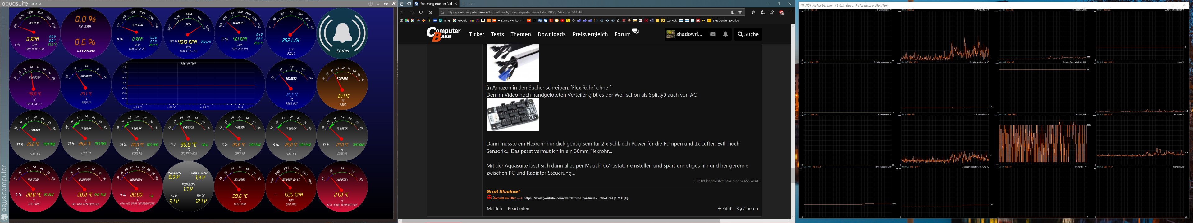

Mit der Aquasuite lässt sich dann alles per Mausklick/Tastatur einstellen und spart unnötiges hin und her gerenne zwischen PC und Radiator Steuerung...
Daher gibt es hier auch 3 Monitore auf dem PC Tisch

Wenn genug Radiatorfläche da ist kannst du dir das Regeln auch sparen
Einfach alle Lüfter durchgehend auf 5 oder 7V und fertig

Kleptomanix schrieb:Wenn genug Radiatorfläche da ist kannst du dir das Regeln auch sparenEinfach alle Lüfter durchgehend auf 5 oder 7V und fertig
So hab ich den Phobia Extrem Nova 1080 betrieben. Hat super funktioniert. Musste nur ein 4 Poliges Molex Kabel aus dem Tower führen.
Für die Pumpe noch seperat eine Steuerleitung.
PS hab die DDC egal in welcher Situation immer ungeregelt auf 3000 Touren betrieben und sie nicht wirklich gehört.
