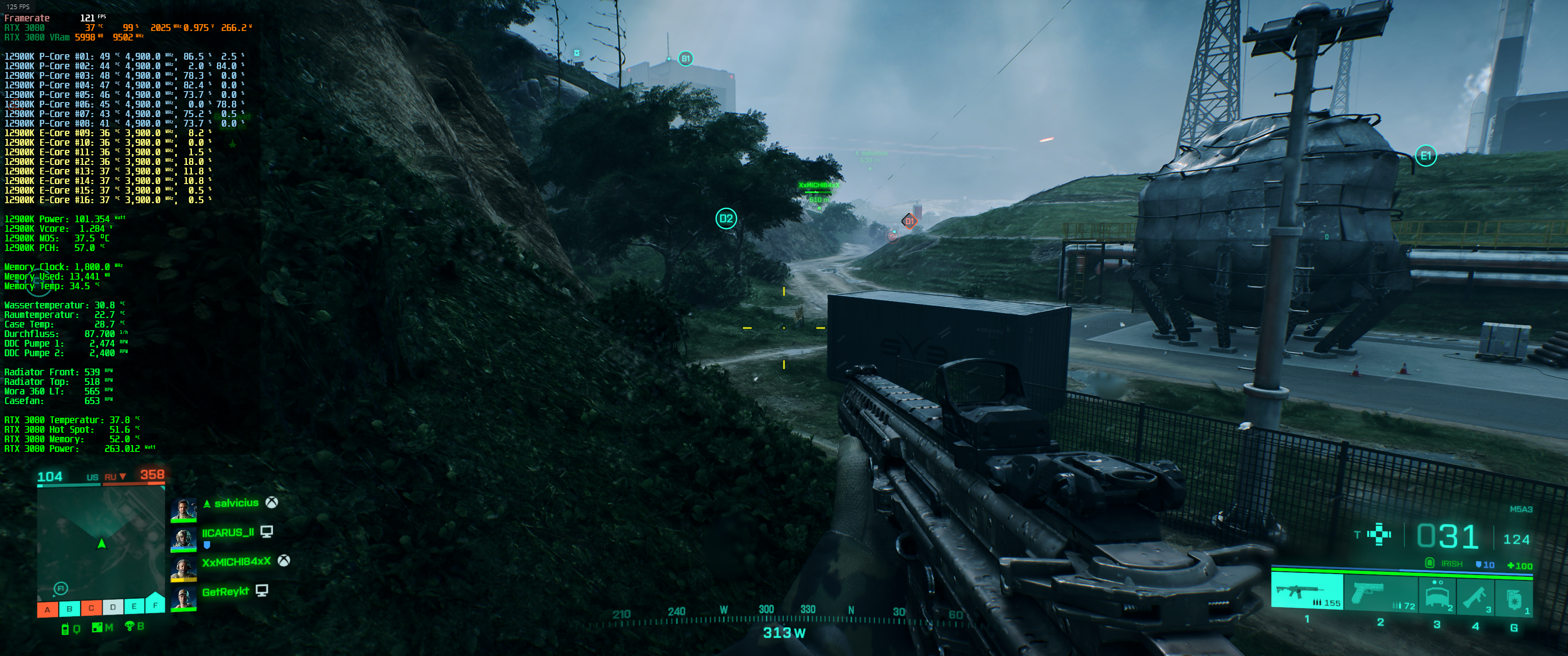

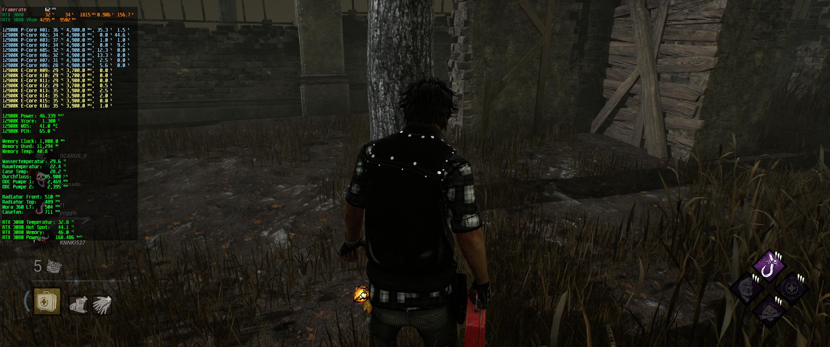

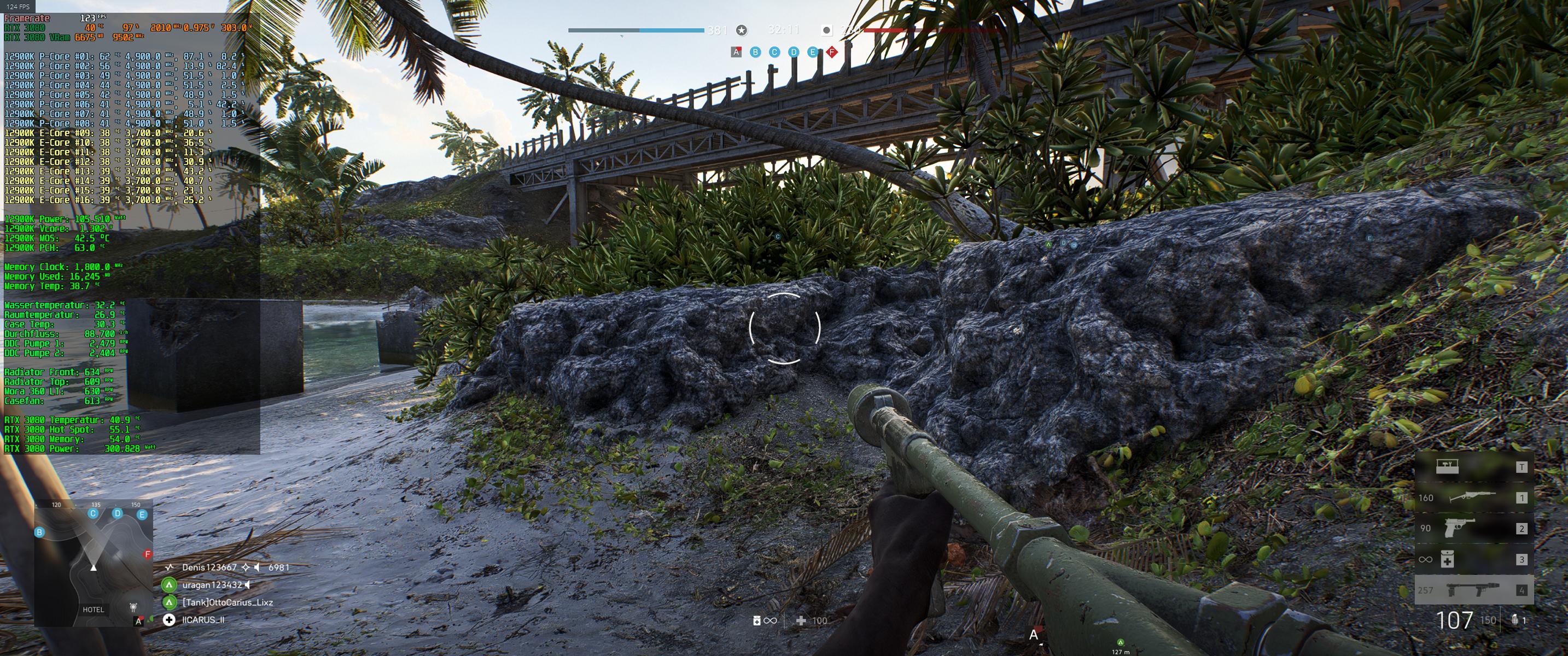

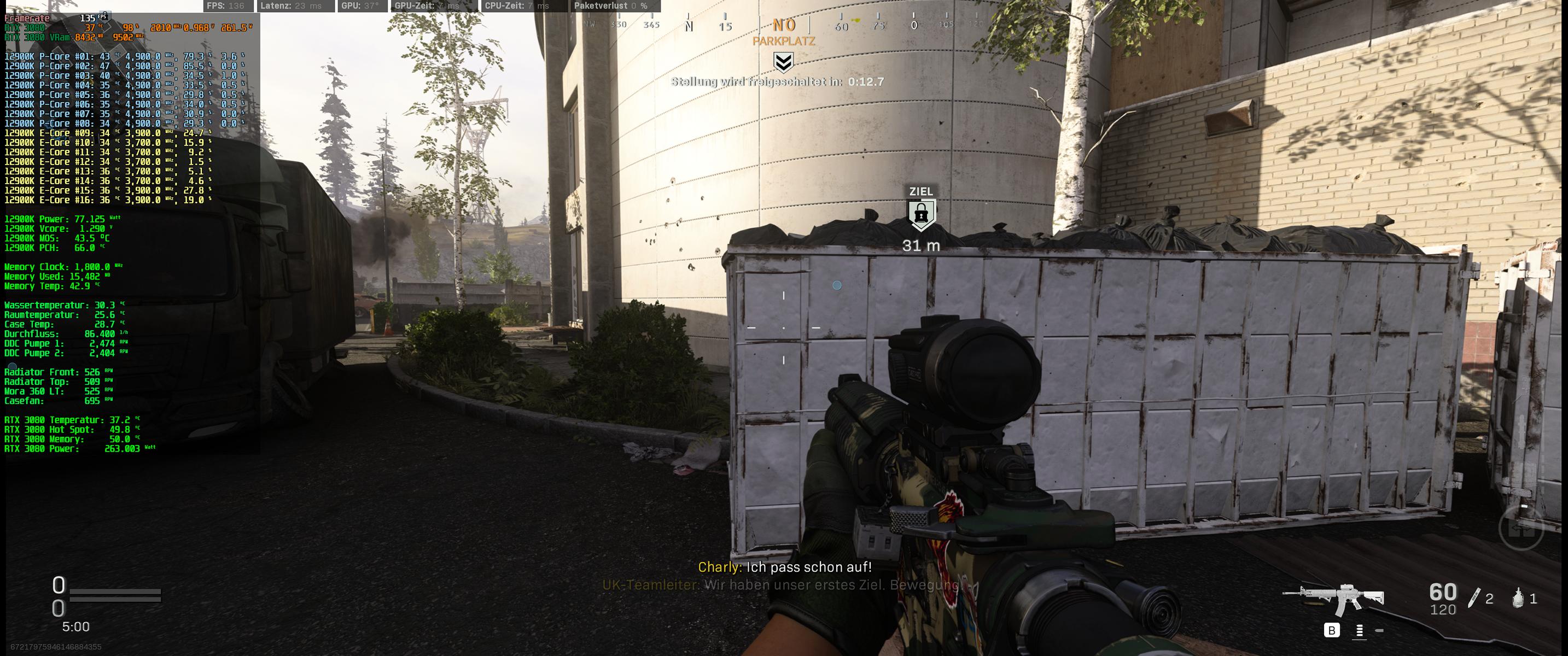

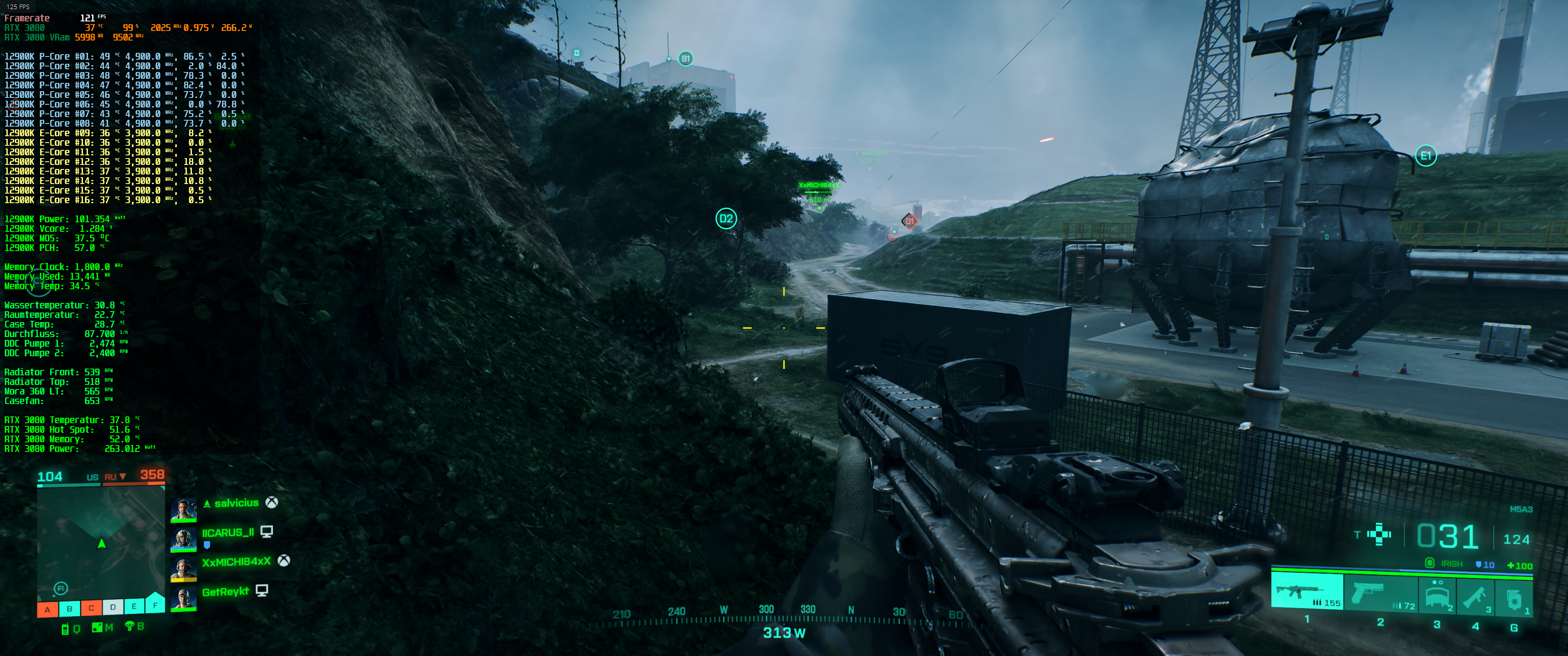

In meinem System sind intern 240 + 420 verbaut + extern noch ein Moar 360 LT. Dadurch komme ich auf etwa 30-32 °C mit der Wassertemperatur und mein Rechner ist selbst mit Last immer noch lautlos., Meine Lüfter auf dem Mora laufen auch erst ab 30 °C Wassertemperatur an. Bei mir war es wichtig, weil mein Rechner im Wohnzimmer steht und wir hier auch unseren Sofa und Fernseher haben.
Meine Temperaturen in Games:
K1600_ModernWarfare_2022_09_19_18_11_33_509.JPG K1600_DeadByDaylight-Win64-Shipping_2022_09_29_09_37_33_981.JPG

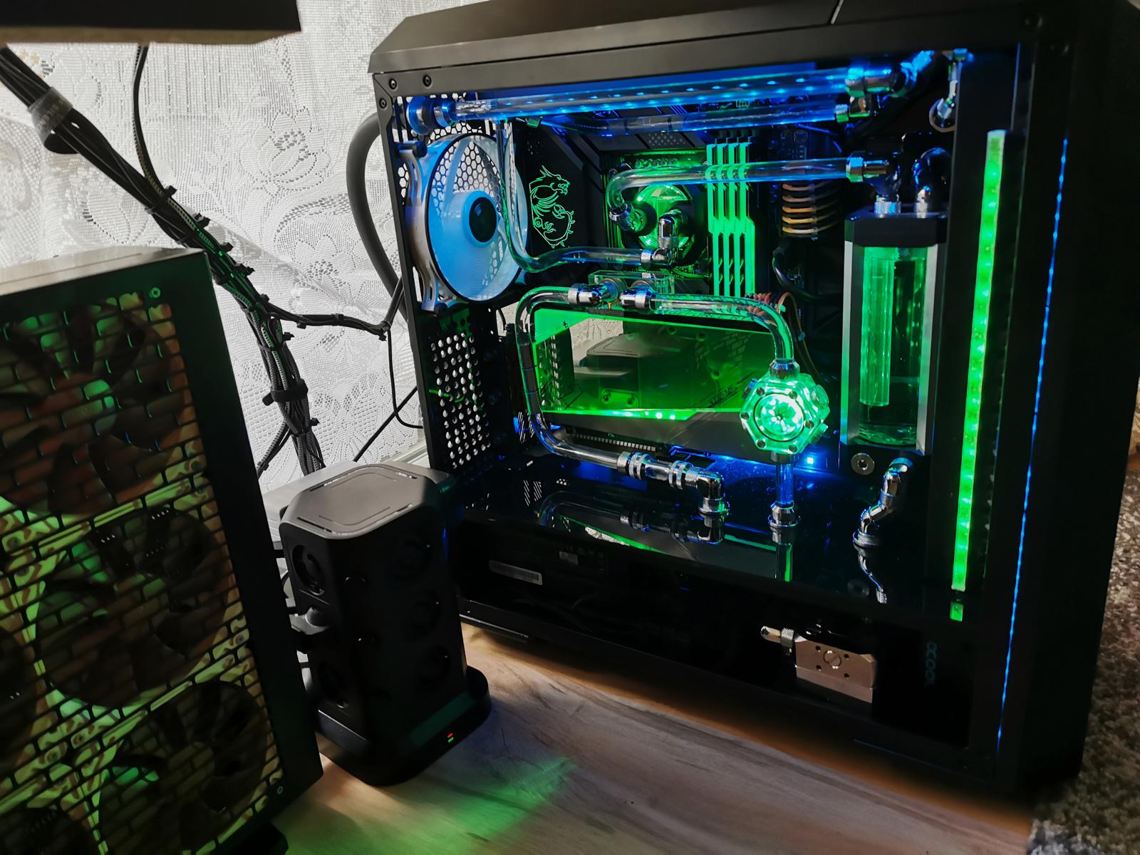

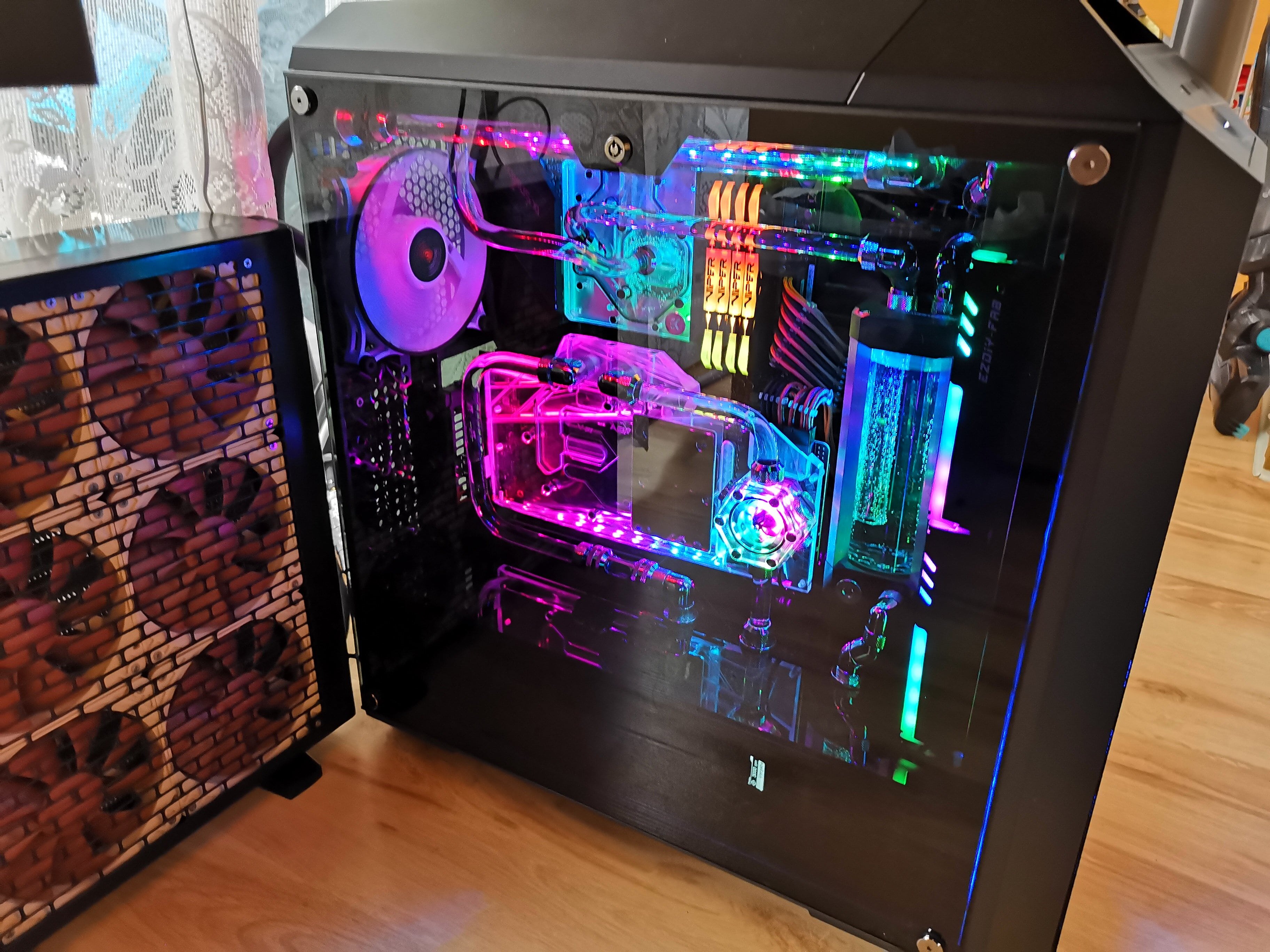

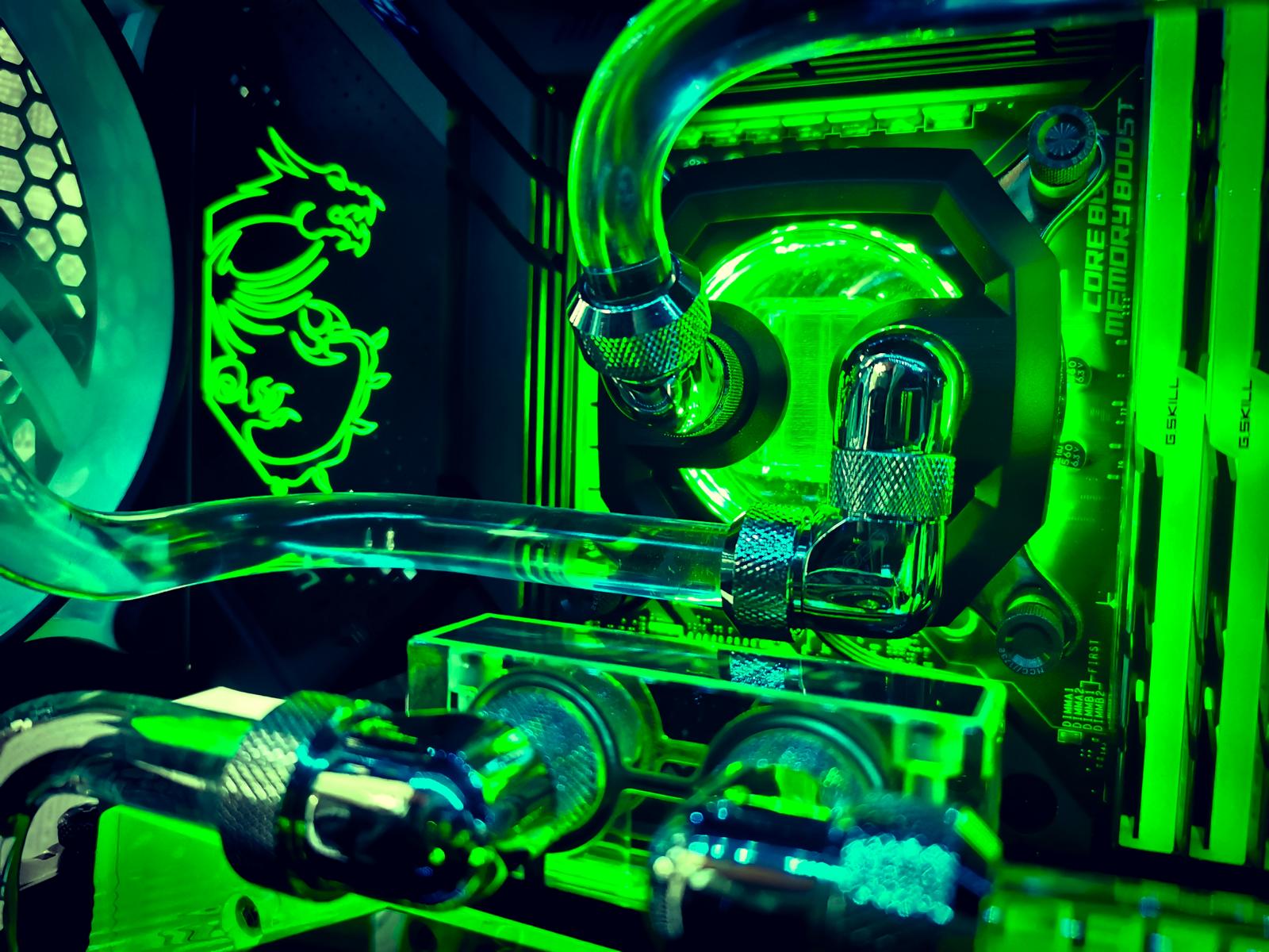

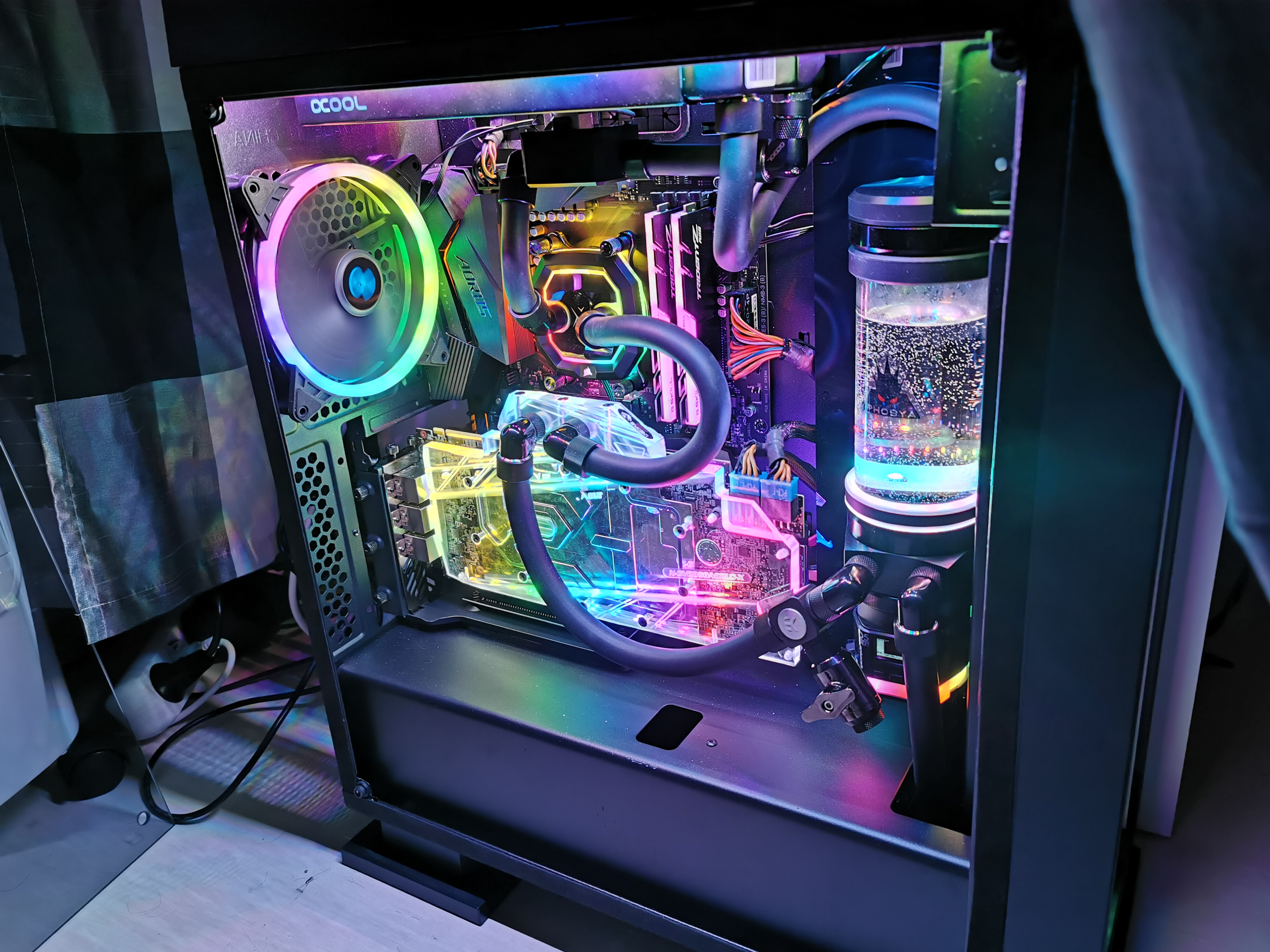

Optik spiel auch in meinem Fall eine große Rolle und ich habe auch schon einiges wegen der Optik umgebaut oder sogar mehr Geld als notwendig ausgegeben.
Zum Beispiel ein Board gekauft, was mehr gekostet hat, weil mir die Optik dazu besser gefallen hat.

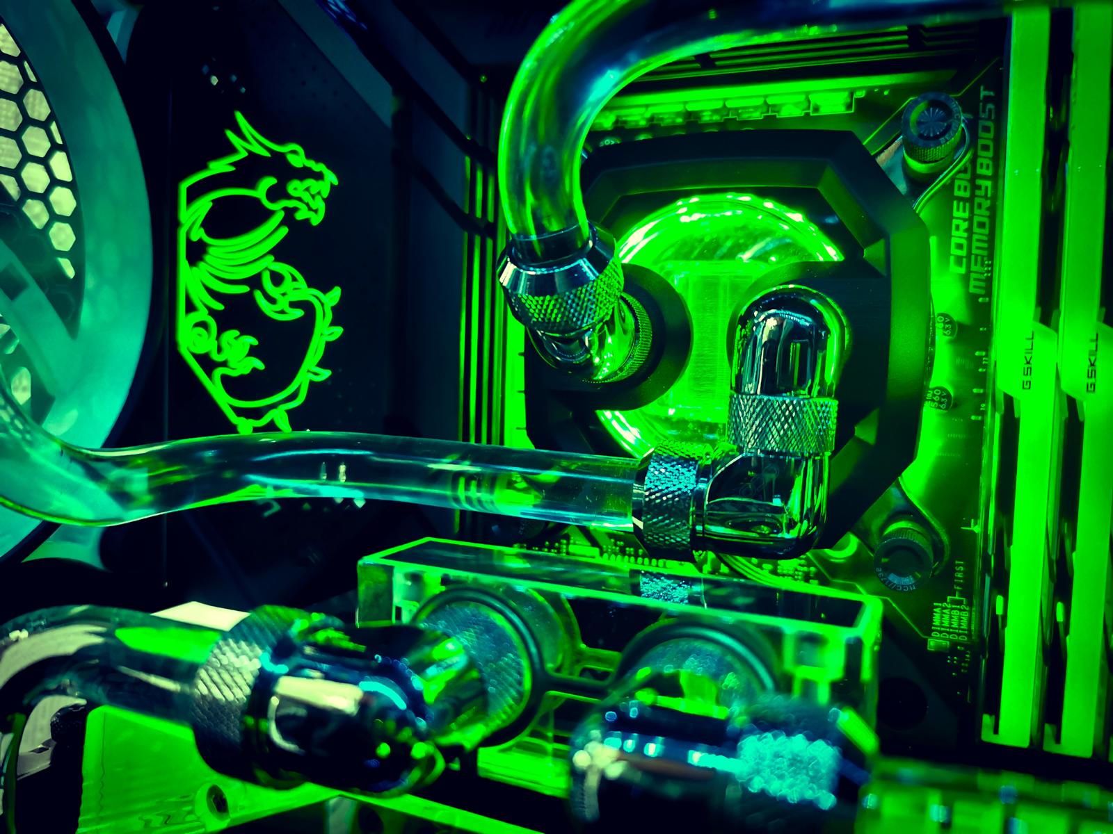

Oder ein Monoblock:

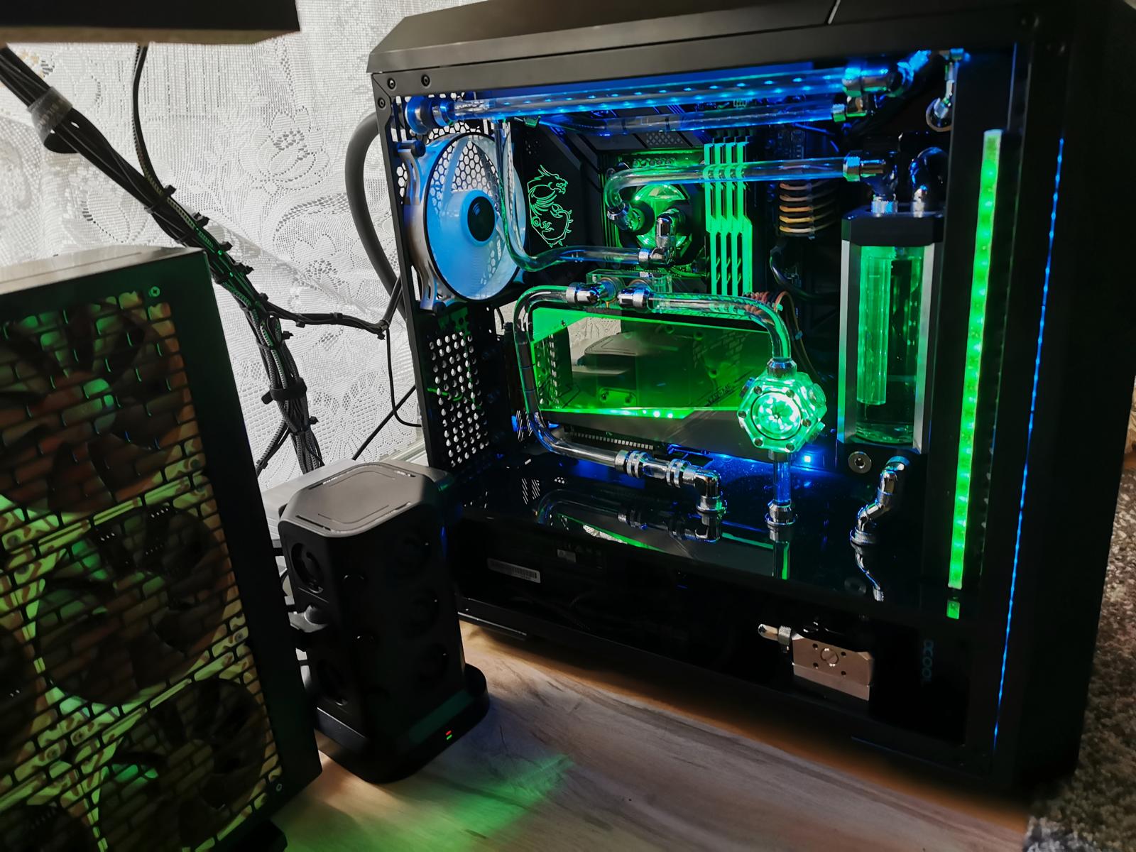

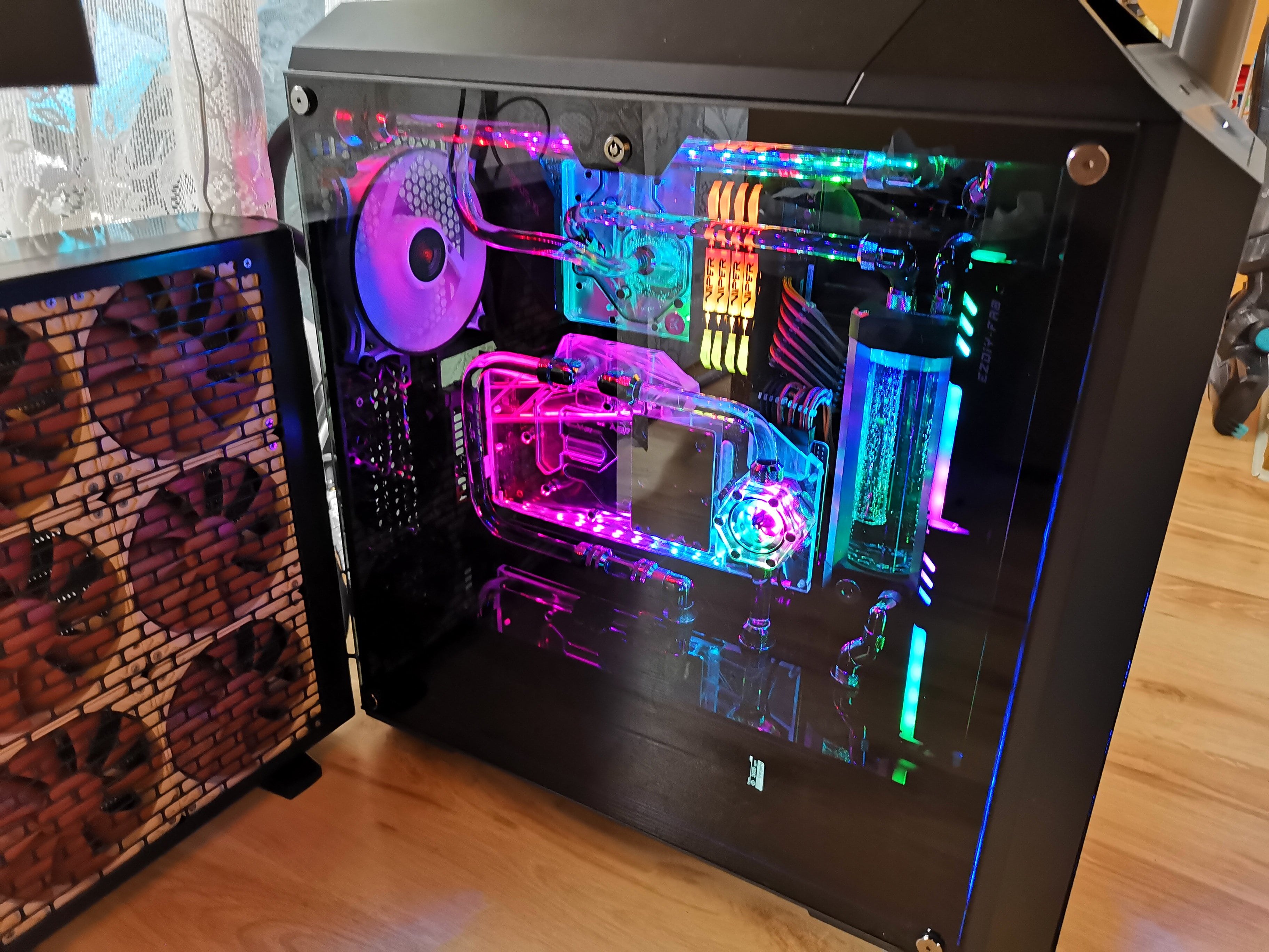

Aktuell sieht mein Rechner so aus:

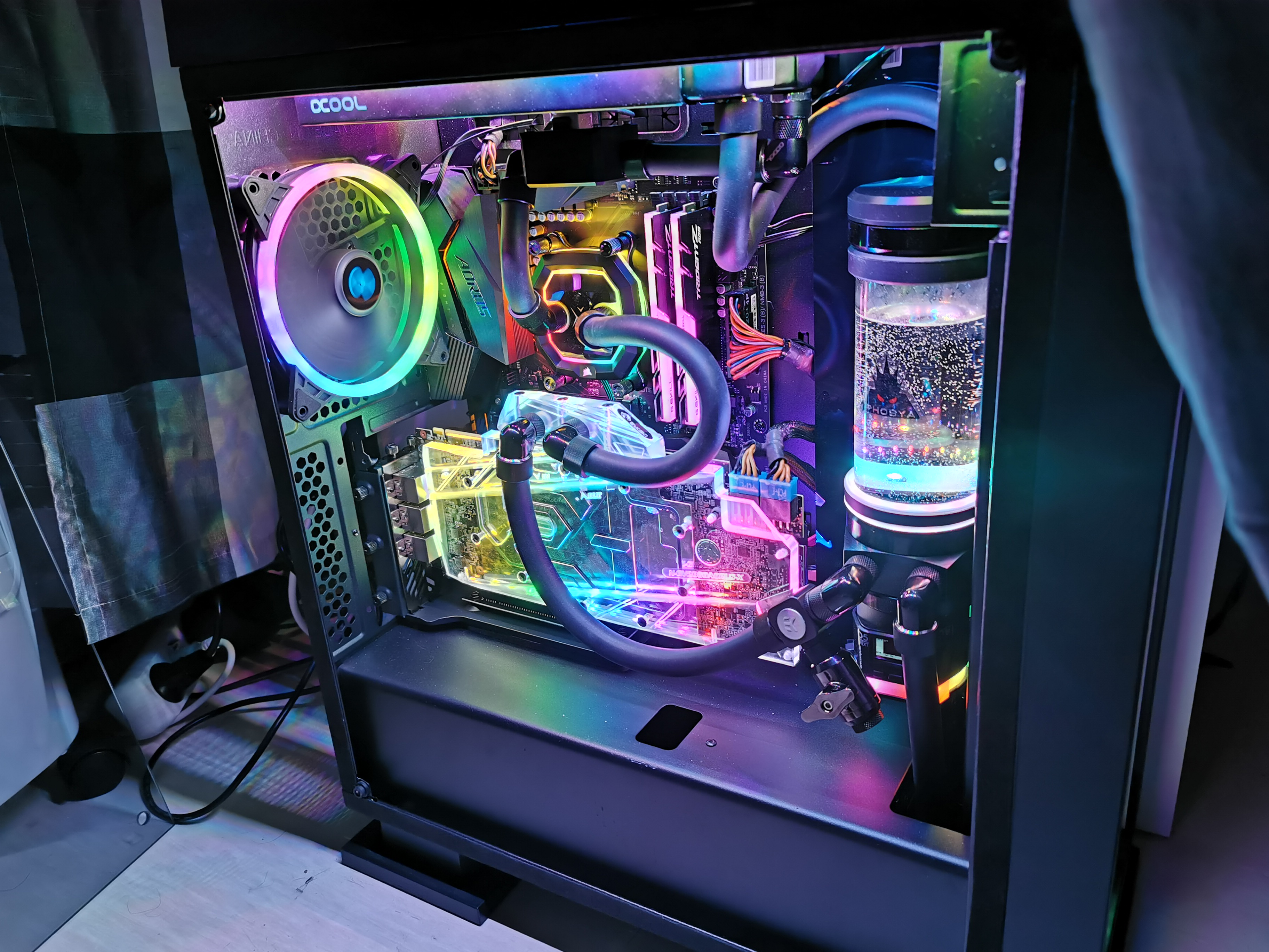

Aber auch mit Schlauch kann eine Wasserkühlung sehr gut aussehen.
Mein Sohn hat Schlauch verbaut haben wollen und deshalb habe ich mit seinem Rechner Schlauch verwendet.
Reaktionen: GT200b, Schwobaseggl und Mustang1978
IICARUS schrieb:
Diese Frage lässt sich daher nur mit einer Gegenfrage beantworten: Wie kühl und leise soll das System ausfallen?!
Mein Sohn als Beispiel sagt: Nein, ich brauche kein Mora und solch einen großen Teil möchte ich nicht bei mir stehen haben!
In meinem Fall finde ich es wieder gut, da andere Familienangehörige beim Fernsehen schauen nicht durch meinen Rechner gestört werden sollen.
Oder ein Monoblock:
Sieht alles mega Cool aus.
Aufgrund von Platz Gründen im Raum wäre mir wohl auch ein Aufbau im Gehäuse lieber. Ob die GPU nun 50 oder 65 c hat ist mir ehrlich gesagt relativ egal, gerade wenn man bedenkt, dass die Dinger aktuell bis zu 85c problemlos unter Luft vertragen.
