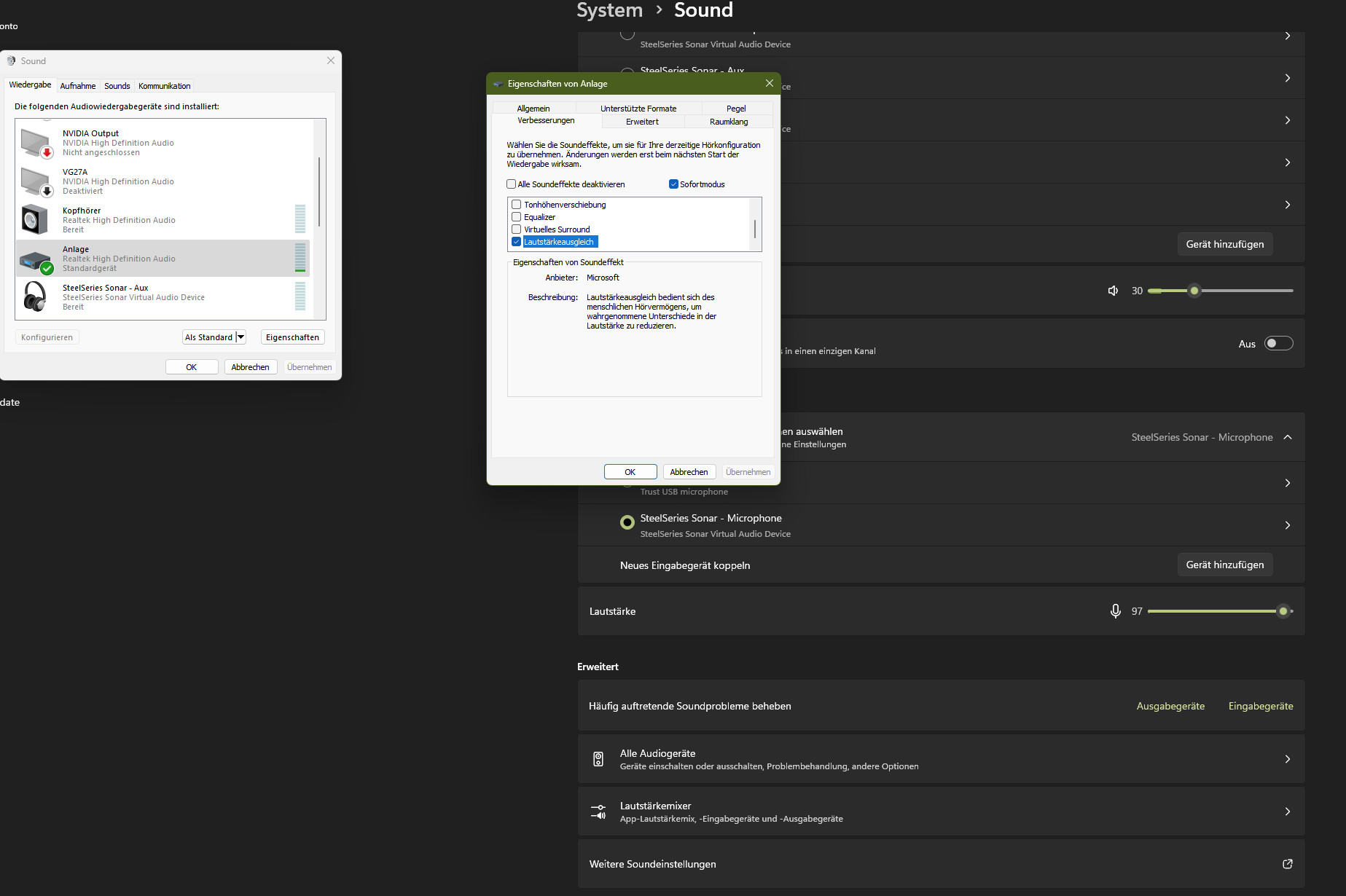

In den erweiterten Audioeinstellungen den Lautstärkeausgleich aktivieren.
Zu erst beim Desktop auf dein Lautsprechersymbol einen Rechtsklick. Dann auf "Soundeinstellungen". In den Soundeinstellung in Win 11, ganz unten auf "Weitere Soundeinstellungen". Dann öffnet sich das kleine Fenster links auf dem Screenshot. Dort wählst Du dein Audioausgabegerät aus und klickst dann auf "Eigenschaften". Dann kommst Du zu dem Fenster in der Mitte auf meinem Screenshot. Dort gehst Du auf "Verbesserungen" und aktivierst den "Lautstärkeausgleich".
Versuchs mal damit.
LG
Versuchs mal damit.
LG
Das hat es schon hörbar verbessert. Danke! Eine weitere Verbesserung geht wohl nur mit selbstmischen oder Anschaffung von einem neuen System.
