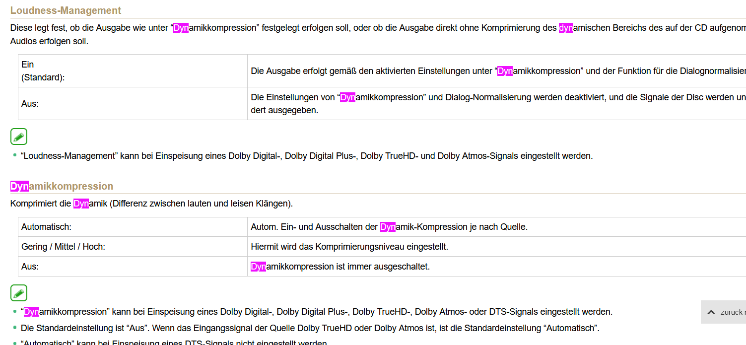

Such mal nach "Loudness-Management" und "Dynamikkompression"

Dynamikumfang, Nachtmodus etc haben mit dem Problem eher weniger zu tun und können höchstens Symptome lindern. Es fehlt einfach der Center oder ein Gerät, welches den Downmix gescheit erledigt.

Doch, genau das ist der Punkt. Wären an meinen Geräten Dynamikumfang und Nachtmodus als Einstellungsmöglichkeit vorhanden, würde ich es wohl so in den Griff bekommen, wie ich es mir vorstelle.Mr Tee schrieb:Dynamikumfang, Nachtmodus etc haben mit dem Problem eher weniger zu tun und können höchstens Symptome lindern.
Ich habe mir nun ein neues Streaming-Gerät (Roku Express) gekauft. Da gibt es einen Nachtmodus, der die Lautstärkedifferenz zw. Soundeffekten und Stimmen deutlich mindert. Das ist genau das, wonach ich gesucht habe.
