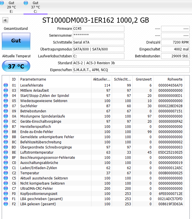

H3llF15H schrieb:
Was sagt CrystalDiskInfo? ;)
Welche Parameter sind da besonders wichtig? Gesamtzustand laut Analyse ist gut.

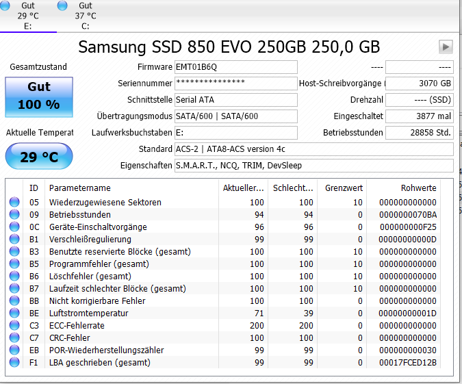

Die SSD sieht Gut aus. Die HDD sieht, für mich, auch Gut aus, aber mal lieber warten, vielleicht kennt sich jemand besser aus.
Mich Wundert dass du Windows nicht auf der schnelleren SSD installiert hast.

Bis auf ein paar Ausschaltabbrüche ist die HDD in Ordnung. wenn sie quietscht, dann ist es nicht protokolliert.
Die SSD ist auch in Ordnung.
Hilft also nur, Ohr dran halten und den Verursacher wirklich finden.

Den mittels CDI vom HDD-Kontroller ausgelesenen Werten sollte eh keine 100%ige Deutungsgarantie angehangen werden, aber oft lassen sich doch ganz gut Tendenzen ableiten - eine stetige Beobachtung der Werte vorausgesetzt.
wäre ich doch etwas skeptischer angesichts der zwar noch nicht vorhandenen Sektoren-Ereignisse, obgleich der fast 30k Betriebsstunden, jedoch mit den recht großzügig dimensionierten Werten für Kopfpositionierungzeit, Lesefehlerrate, Suchfehler und anderen "kleinen Auffälligkeiten".

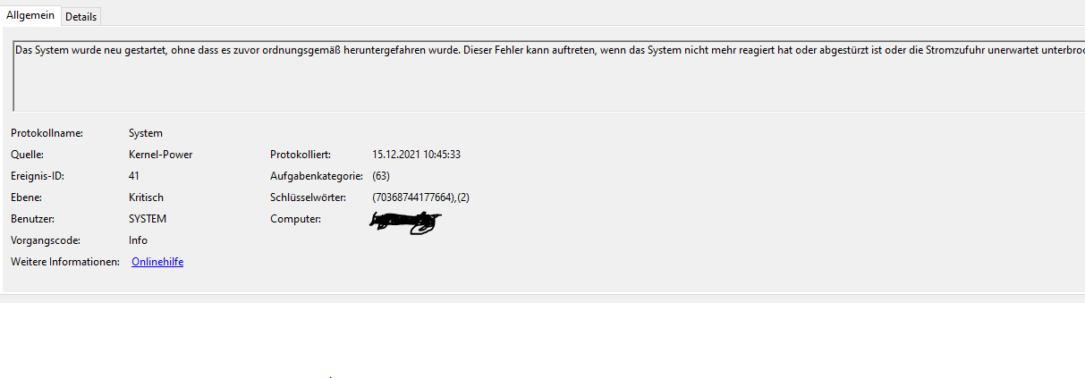

Übrigens: Was meldet denn die Ereignisanzeige bzgl. der BlueScreens?​
Joa, ich meine mich erinnern zu können, dass besagte ID 41 i-wie mit der Stromversorung zusammen hing... 🤔
Kannst dazu ja auch mal diesen Thread aus'm M$-Forum studieren - bzw. für andere Lösungsmöglichkeiten vllt. hier probieren.

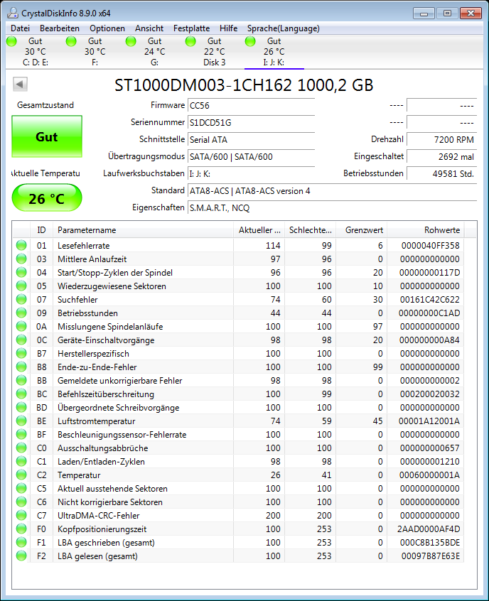

F0 ist "Head flying hours", hier bei 29.009 Betriebsstunden 28.654 bzw. 28.974 h, also innerhalb der zu erwartenden Zeiten für eine System-HDD.
01 und zeigt 0 Lesefehler, 07 zeigt 0 Suchfehler.
2 Command Timeouts (BC) und 3 Schreibfehler (BD) sind für 29.009 Betriebsstunden noch in Ordnung.
Einzig das hier bereits Temperaturen bis zu 67° C registriert wurden ist schlecht.
Au verflixt...ja, hab' leider ganz versemmelt, dass bei CDI zu Seagate-HDDs für einige Attribute die Hex-Rohwerte in 16/32-Bit-Splittung angezeigt werden...sorry, bin sonst nur an WD-HDDs gewöhnt. 🤷‍♂️
Also ist meine in #12 beigetragene Skepsis doch eher unbegründet.
Und ich hab' da mal was rausgekramt: meine alte Seagate...übrigens gleiches Modell und lange Zeit auch als Systemlaufwerk (heute nur noch als 3rd-Backup) genutzt - hat auch schon knapp 50k Stunden auf der Uhr und schnurrt immer noch problemlos vor sich hin... 😉
