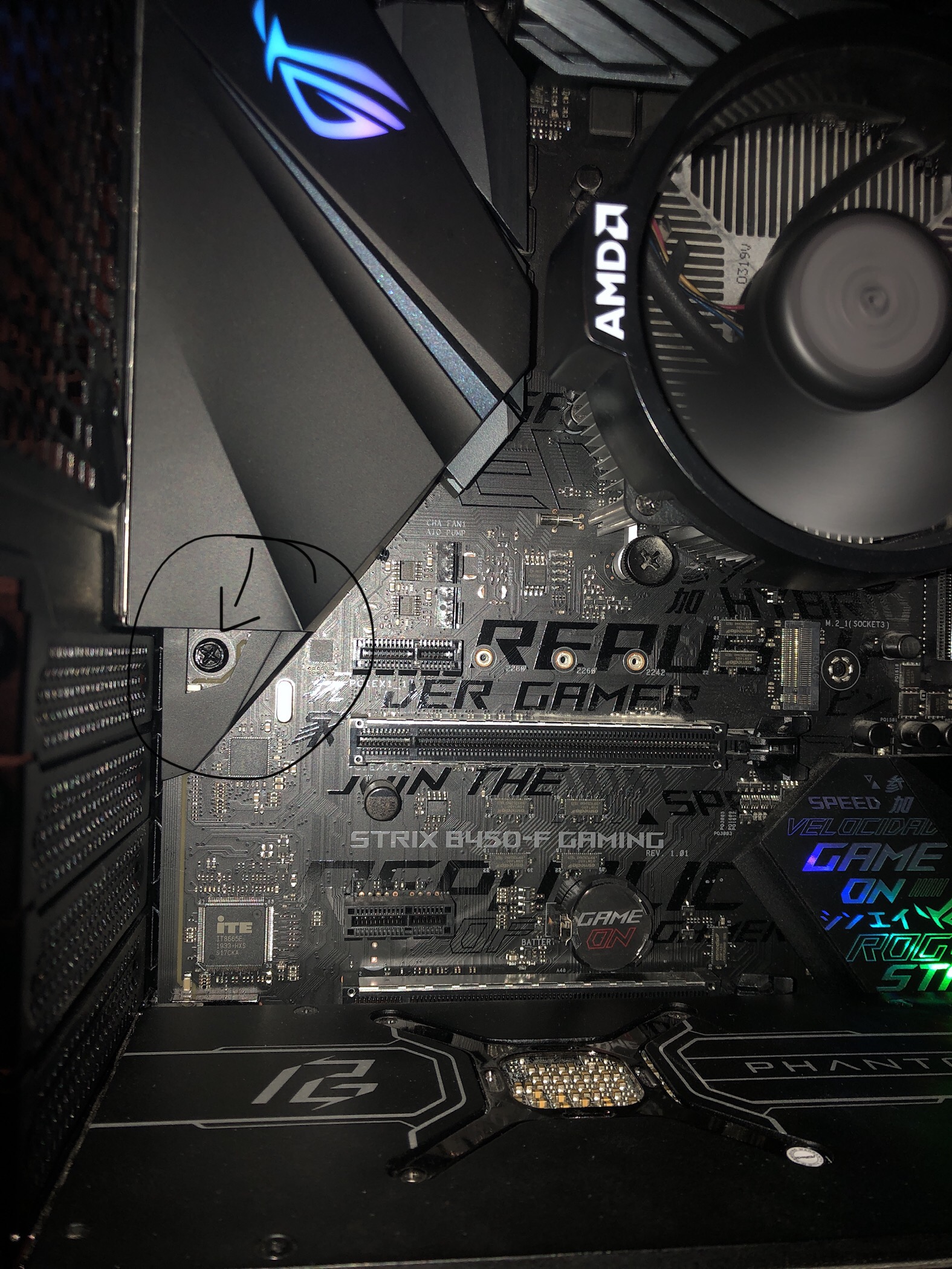

Ich denke ich habe das Problem gefunden.
Ich habe alles wieder eingebaut und. Das Geräusch war wieder da.
Also habe ich mir gedacht: Schraube doch mal für Schraube das Mainboard lose, während ich FurMark laufen lassen.
Dann bei der 5. Schraube (linke Seite über der Grafikkarte) habe ich die Ursache gefunden. Als ich die Schraube etwas losgedreht habe ist das Geräusch verschwunden, wieder festergedreht komm das Geräusch wieder.
Ich lass die Schraube nun einfach drinnen, allerdings weniger fest angeschraubt als vorher. Nun scheint ja alles bestens zu funktionieren ?!
Reaktionen: PHuV
Vielleicht legst Du zwischen dieser Schraube und MB noch etwas isolierendes, ein Stück Papier sollte reichen, wenn Du keine Unterlegscheiben aus Pappe hast. Eventuell solltest Du das noch unter der Gehäuseschraube und dem MB noch machen.
