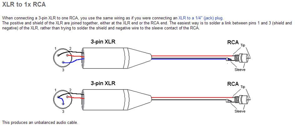

Noch mal einfacher XLR hat 3 Pins
1. "Schirmung" gnd
2. Audio plus
3. Audio minus
auf der AMP seite:
Das lange Kabel muss geschimmert sein. (XLR)
"Schirmung" und Audio minus sollen nicht miteinander verbunden sein
Auf der AVR Seite:
Clinch hat nur 2 Pins
"Schirmung" und audio-minus sind das Gleiche deswegen muss das Kabel hier möglichst kurz sein.
Die "Schirmung" (GND) vom Clinch sollte nicht mit XLR pin.1 Schirmung verbunden sein.

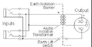

das sieht dan so aus
http://3.bp.blogspot.com/-law0ZFcXnrE/Ui4HSkRg7nI/AAAAAAAACPE/Ufa1RvoEARc/s320/DI_Box.gif
oder so
https://www.rane.com/png/n110fig2.png

Du kannst ein 3 poliges Kabel nicht auf ein zwei poliges adaptieren ohne gewisse Kompromisse zu machen.
Der Kompromiss bei diesem XLR/Chinc Adapter ist das Schirm und Audio-minus verbunden werden.
(was ich vermeiden würde)
Um das zu umgehen brauchst du so eine "DI Box".
Die Box ist nicht nur ein aparter sonder enthält ein Transformator, der dafür sorgt das über die minus Leitung nicht nur nichts übertragen wird sonder das gleiche wie über die plus Leitung, nur eben mit umgedrehtem Vorzeichen.
Zusätzlich kann mit dem Transformator eine Isolation erreicht werden.
Und aber das ist aber komplizierter, eine "Impedanz Anpassung

1.Erd-Ausgleichsstrom über die Signalmasse zu unterbrechen
2.Symmetrische Verkabelung
3.Spannungs/impendanz anpassung
Der transformator ist das bauteil das hier den meisten negativen Einfluss auf klang haben kann.
Symmetrische Verkabelung mit Masse Stern Punkt an der AVR Seite.
Geht ohne Transformator.
[IMG]https://pics.computerbase.de/forum/attachments/735/735370-6605a811d7ad4d4ab3cf6feb524cbf1b.jpg[/IMG]
Die ober Abbildung.
Vorteil:
Braucht kein Transformator.
Erd-Ausgleichsstrom fleißt nur im stecker ein kurzes Stück über die Signal Masse
Nachteil: Erd-Ausgleichsstrom fließt immer noch wen auch über ein extra Kabel
