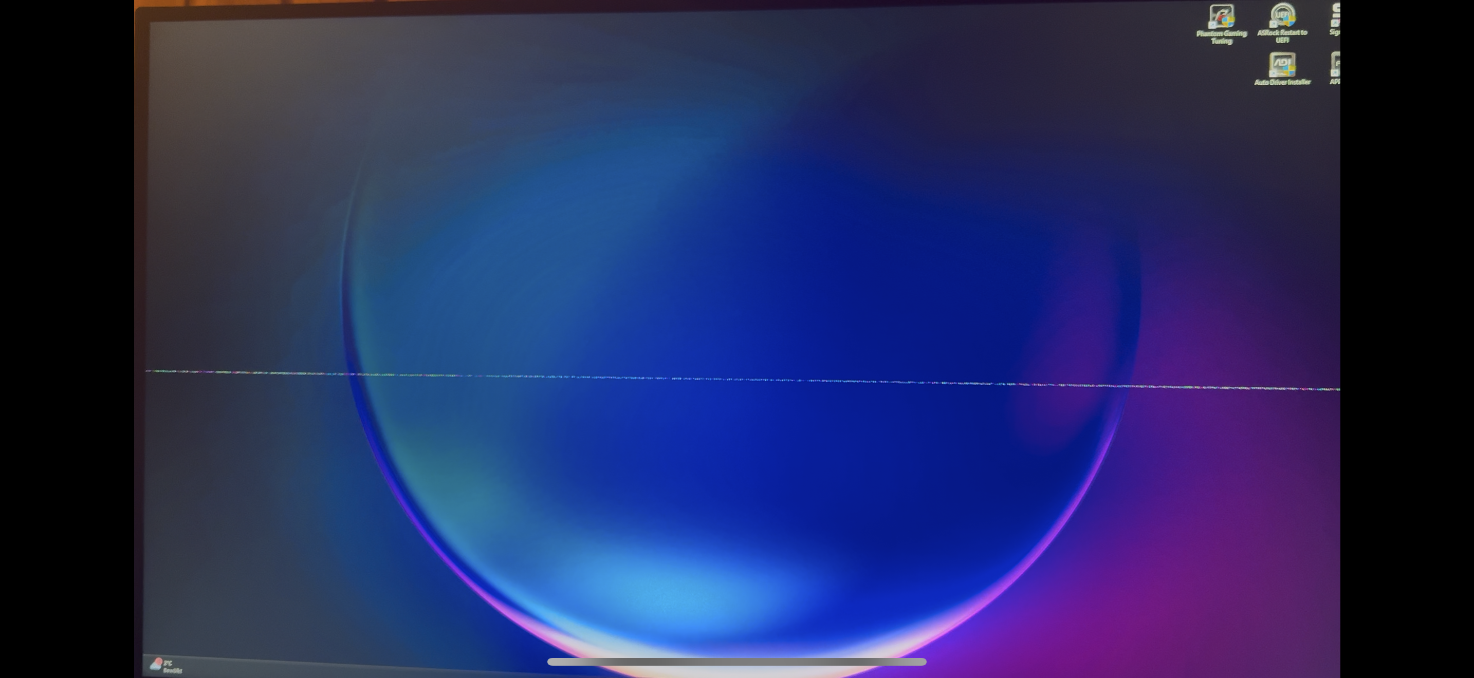

an meinem Monitor flackern solch Störsignale:
Passiert im Dual Monitor Betrieb sowie im Single Betrieb (2. DP Kabel von Grafikkarte abgezogen).
Ich hatte erst die Vermutung, dass das Problem mit GSync zusammenhing, daher hab ich es deaktiviert. Aber es kommt trotzdem weiterhin vor.
Vorgestern wars sogar so schlimm, dass er mehrmals komplett schwarz wurde, dann kam nach 1-2 Sekunden das Bild wieder.
Der 2. Bildschirm (der gleiche), der an der selben Graka hängt, hat keinerlei solch Probleme.
DP Kabel habe ich untereinander getauscht, ohne Erfolg.
Eingänge an der Grafikkarte habe ich auch durchgewechselt, ohne Erfolg.
Hat jemand Ideen?

Die Streifen sind überall auf dem Bildverteilt. Mal oben, mal unten. Ich versuche mal ein Video zu machen.
Kann mich täuschen, aber ich glaube öfters wenn ein dunkles Bild gezeigt wird, als bei hellen. Vielleicht sieht man es auf hellem Bild aber auch einfach nicht sonderlich.

Bei 180 Hz besteht das Problem, stelle ich in Windows auf 60 Hz, scheint es weg zu sein.
Bei Sekunde 6-7 sieht man es; die anderen die ich im Originalvideo sehe, sind auf YT leider nicht zu sehen.
