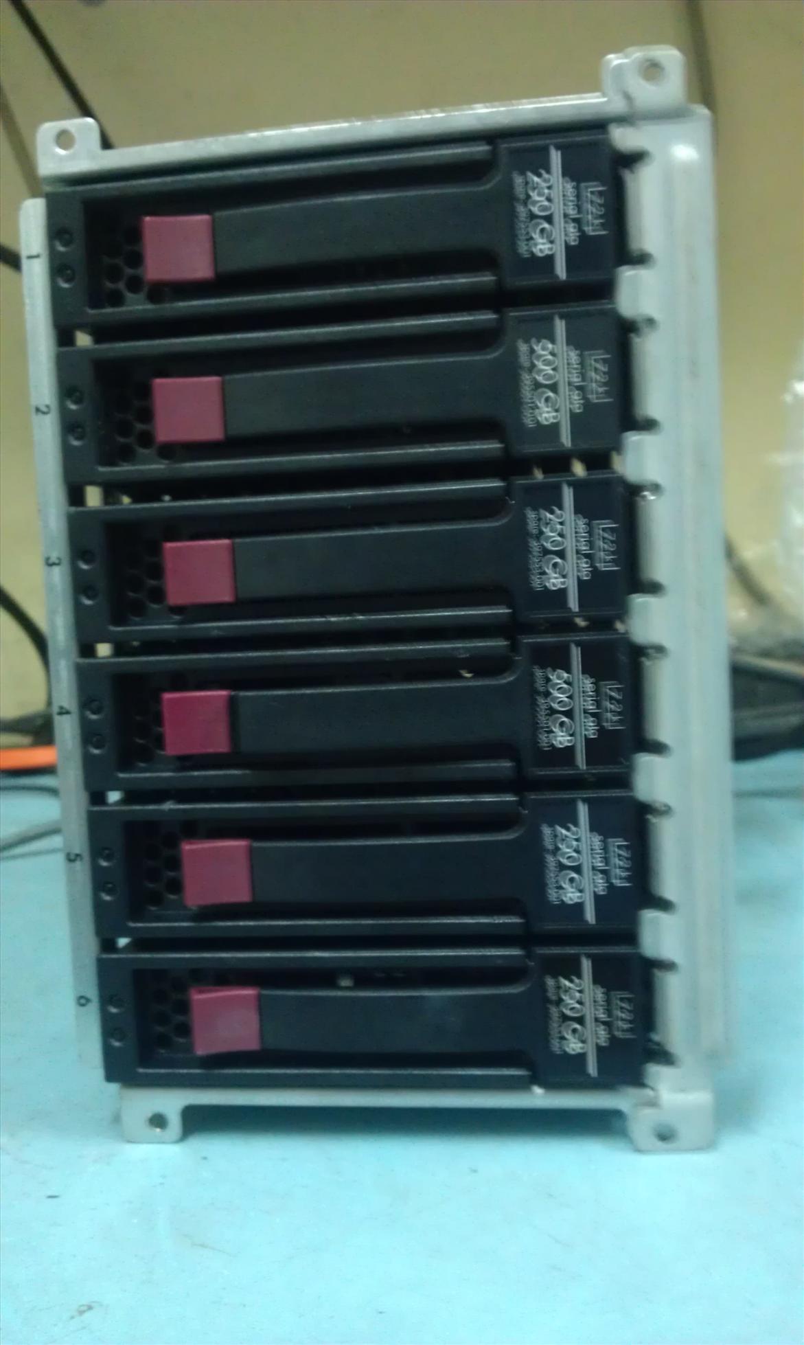

Ich bin gerade dabei einen 6-Bay Festplattenkäfig samt Trägersystem aus einem alten HP Server für meinen NAS zu adaptieren. Beim Stromanschluss (bzw. eigentlich beim zusammenlöten des nötigen Y-Adapters) habe ich zwei Fragen:

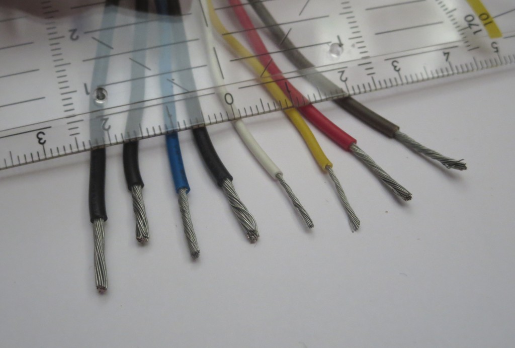

In dem original Sever (HP ML350 G4) gab es ein direktes Kabel zu der Backplate des Käfigs: jeweils einem Kabel für 12, 5 und 3.3 Volt, dazu nochmal 3 getrennte GNDs (schwarz) und 2 Steuerkabeln für die LEDs (die lassen wir jetzt einfach mal weg ;) ). Da der Käfig ja für 6x 3.5“ Laufwerke gedacht ist, sind die Kabeln im original-Stecker natürlich um einiges dicker als jene in einem Standard SATA-Stromstecker (siehe Bild). Da ich mir einen Adapter zu SATA-Strohm-Buchsen basteln will, werde ich hier also einfach 2 verwenden.

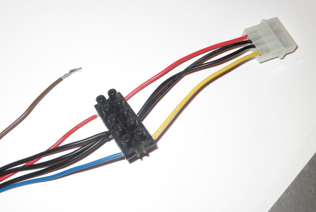

Zu Testen habe ich den Käfig mit nur einer Festplatte erstmal mit einem 4-Pin Molex Adapter (also nur 12v und 5v) zusammengeklemmt (siehe Bild) => Läuft alles.

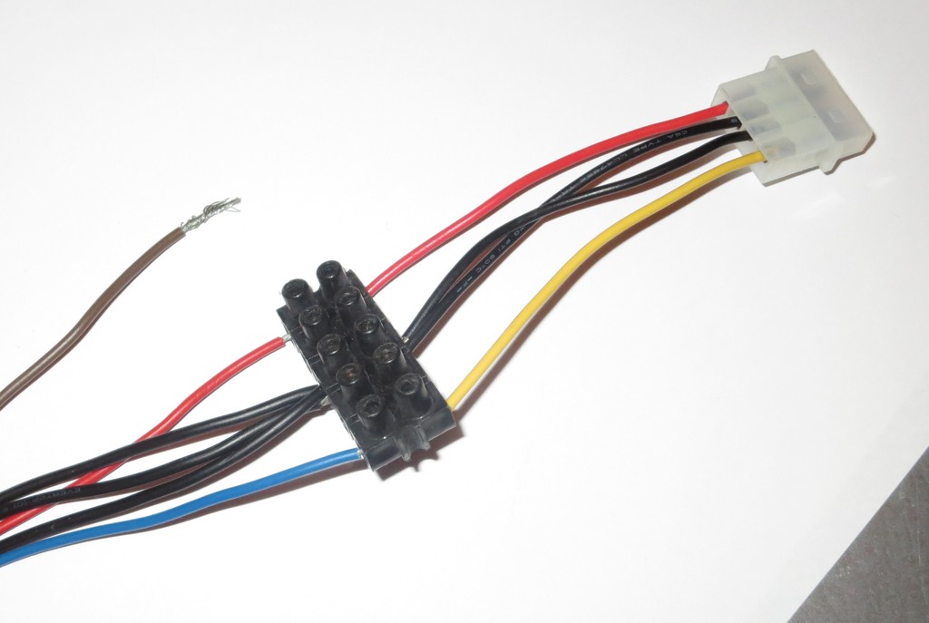

Nee, Aderendhülse und entsprechend crimpen.
Alles andere ist Bullshit.
Insbesondere wenn auch Strom über das Kabel fließen soll, kann das ganze schnell auch mal gefährlich werden!
Danke euch Beiden für die Antwort!
Das mit der Lusterklemme lasse ich natürlich NICHT so: da wäre mir die Gefähr eines ungewollten Kontakts der Leutungen mit was anderem im Case viel zu groß! Das ist nur eine reine Behelfslösung um zu testen, ob ich die Kabel-Belegung richtig gemessen habe + ein simpler Funktiontest.
Den fertigen Adaper löte ich dann natürlich richtig zusammen! Also komplett fest verbunden und mit Schrumpfschlächen anständig isoliert.
