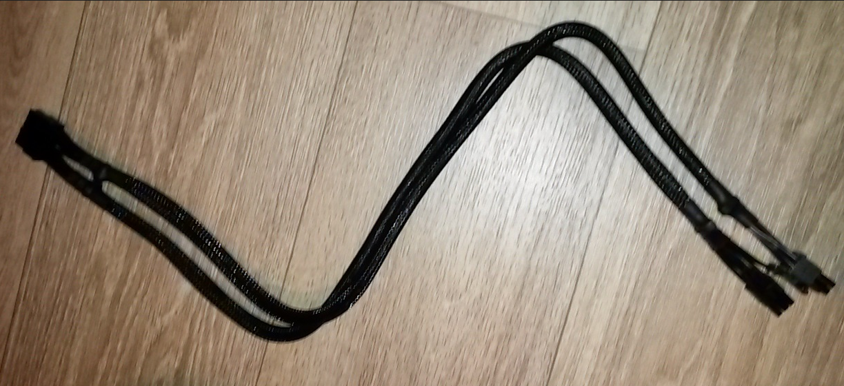

Wie sieht denn das Kabel genau aus? Wenn es original von Be Quiet ist, dann ist es doch bestimmt ein Doppelkabel und kein Y- Kabel!
Sieht dein sich aufteilendes Kabel so aus:
Wenn ja, dann ist das ein Doppelkabel und so zu behandeln/ verstehen wie zwei Einzelkabel.
Dieses Doppelkabel kannst du dann z.B. in den Port PCIe 1 stecken, deren beide Kabel nutzen und ein Einzelkabel an PCIe 3 verwenden oder das ganze umgekehrt.

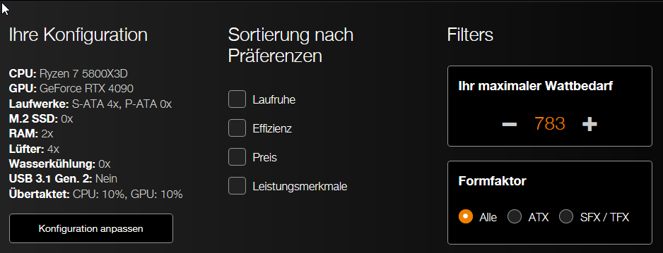

Und sollte ich überhaupt soweit gehen und alle 4 Stecker belegen um die 600W zu ziehen?
Würde das den Rahmen meines Netzteils sprengen? (Anbei noch ein Bild vom Netzteil Kalkulator von BeQuiet)
Laut Gigabyte hat die Windforce sowieso nur eine 450W TDP.
Übersehe ich hier etwas grundlegend?

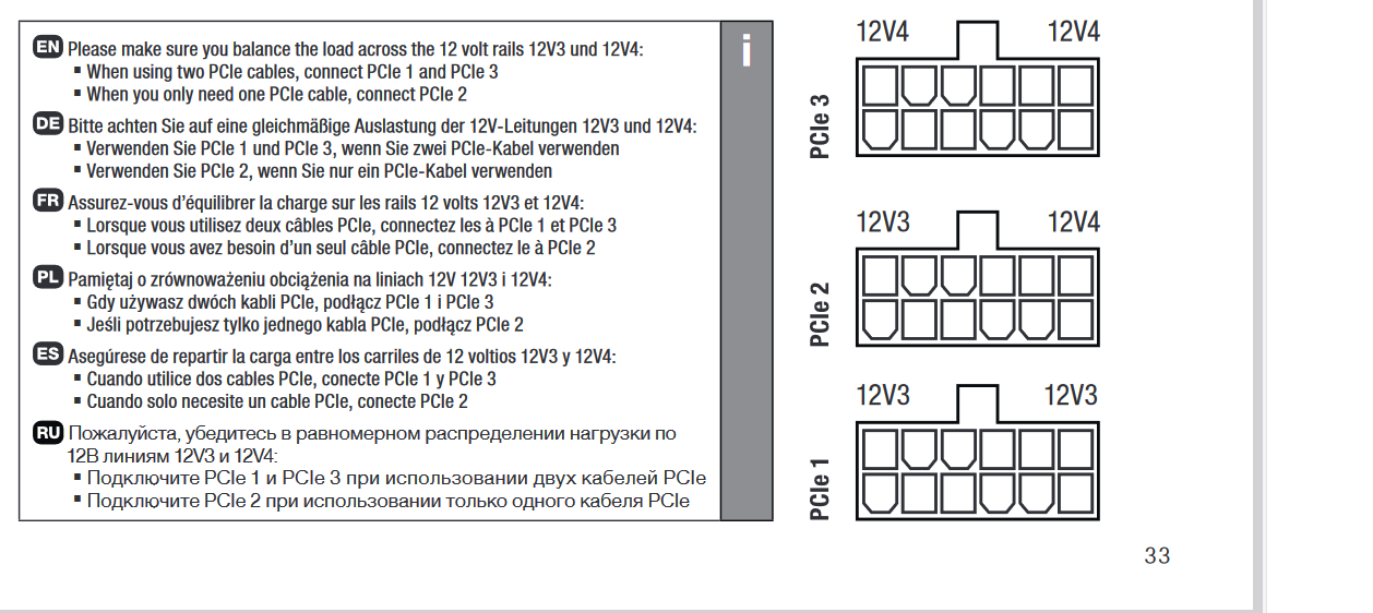

Handbuch S. 33:
Daraus folgt: Doppelkabel an PCIe 2, Einzelkabel jeweils an PCIe 1 und 3.
Einfachste, eleganteste, aber leider mit zusätzlichen Kosten verbundene Lösung: https://geizhals.de/be-quiet-12vhpwr-adapter-cable-bc072-a2832426.html
Und dieses Kabel dann an PCIe 1 und PCIe 3.
Das Ziel ist jeweils, die Last möglichst gleichmäßig auf die verschiedenen 12V-Schienen zu verteilen. Dies gilt unabhängig davon, inwieweit Du die Karte im Hinblick auf das Power Target nutzen möchtest.

Wenn die Karte in der Leistungsaufnahme beschränkt ist, dann wird sie von alleine sowieso keine 600 Watt ziehen (unübertaktet natürlich), auch wenn der Adapter voll belegt ist. Mehr als 450 Watt wird sie dann nur verbrauchen, wenn du sie manuell übertaktest. Wieviel Watt zusätzlich durch das erhöhen des Powerlimits noch drin sind, kann ich dir auswendig nicht sagen.
Hast du denn vor, die Karte außerhalb ihres ursprünglichen Powerlimits zu betreiben?
Dein Netzteil wird mit dem Leistungsbedarf der Grafikkarte keine Probleme haben.
