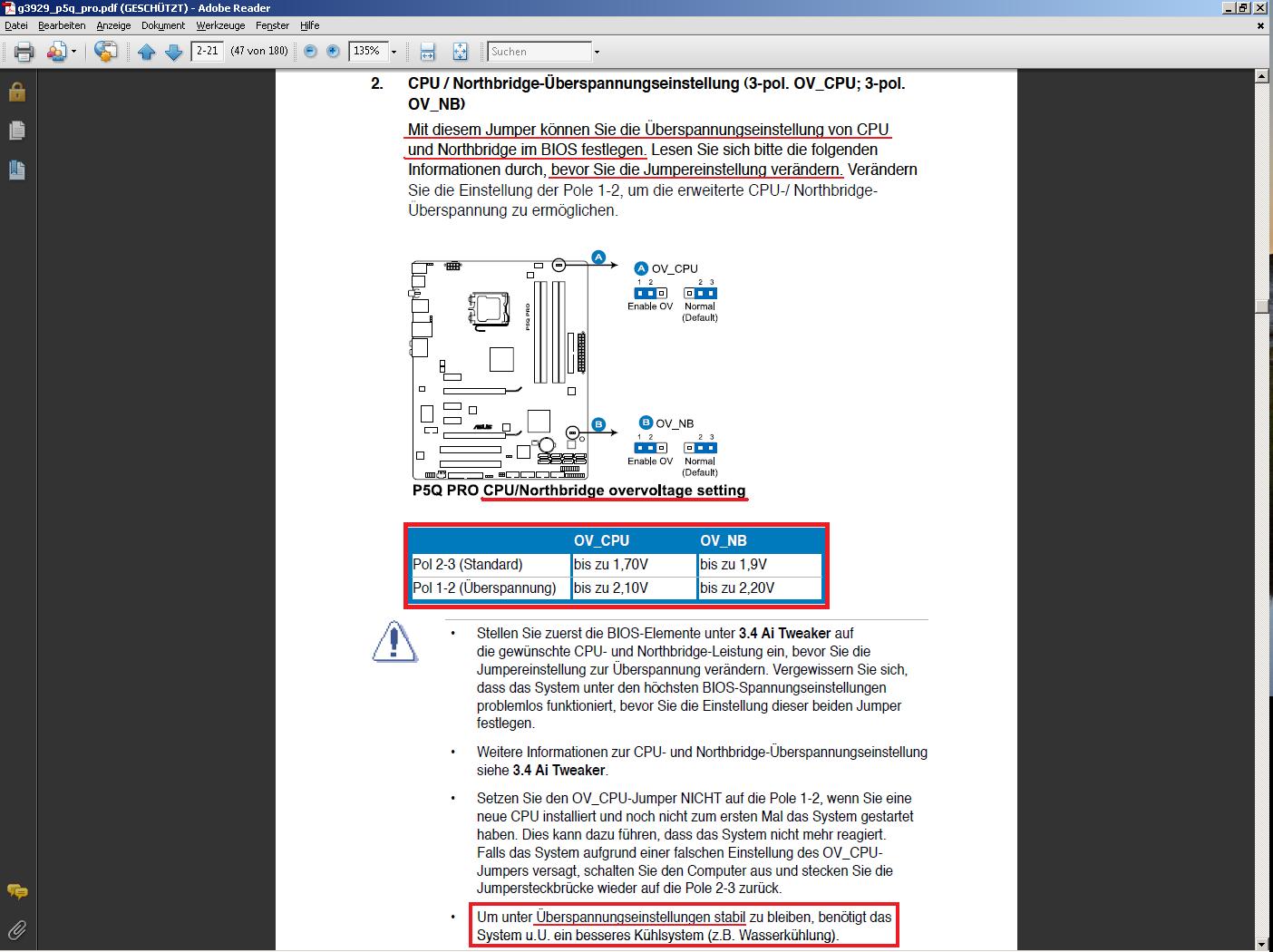

Hallo Lev Arris, schau doch mal auf die Beschreibung diese 2 Jumper sind für OV der NB und CPU !
Gruss Harry ;)

Ja, das stimmt :)
Genau die Seite habe ich mir gestern auch angeschaut.
Aber wenn ich im Bios mit dem Cursor auf DRAM-Voltage bin, steht rechts, das OV_CPU enabled sein muß, damit es eine höhere Spannung als 1,7 Volt geben kann.
Nur mit OV_CPU enabled geht bis 2,1 Volt. Default nur bis 1,7 Volt.
Hmhh ?

Hallo Lev Arris,
bist Du sicher, dass das da steht, wenn Du auf "DRAM Voltage" bist und nicht auf "CPU Voltage"? Wie auch immer: Der OV_CPU-Jumper muss nur dann umgesteckt werden, wenn Du der CPU mehr als 1,7 V geben möchtest. Sofern Du nicht mit Flüssigstickstoff kühlst oder Deinen Prozessor grillen willst, ist dieser Jumper für Dich also völlig irrelevant.

Hallo Lev Arris,
diese beiden Jumper stell bitte auf Default OK, weil du diese nicht brauchst oder möchtest du deine CPU+MB zerstören, ohne eine entsprechende Kühlung sind diese Spannungen Tötlich für dein SYS ?

Gut das ich gestern nicht einfach so umgejumpert habe, u. hier erst mal nachgefragt habe.
Denn ich bitte um Entschuldigung, denn ich habe mich gestern Abend voll vertan.
Ich stand mit dem Cursor wohl doch auf CPU Voltage. (Aua)
Bin gerade zu Hause, u. stell fest das ich mich verrannt hatte. Oh wie peinlich.
Zum Glück ist ja nichts passiert :-)
Danke Euch.
