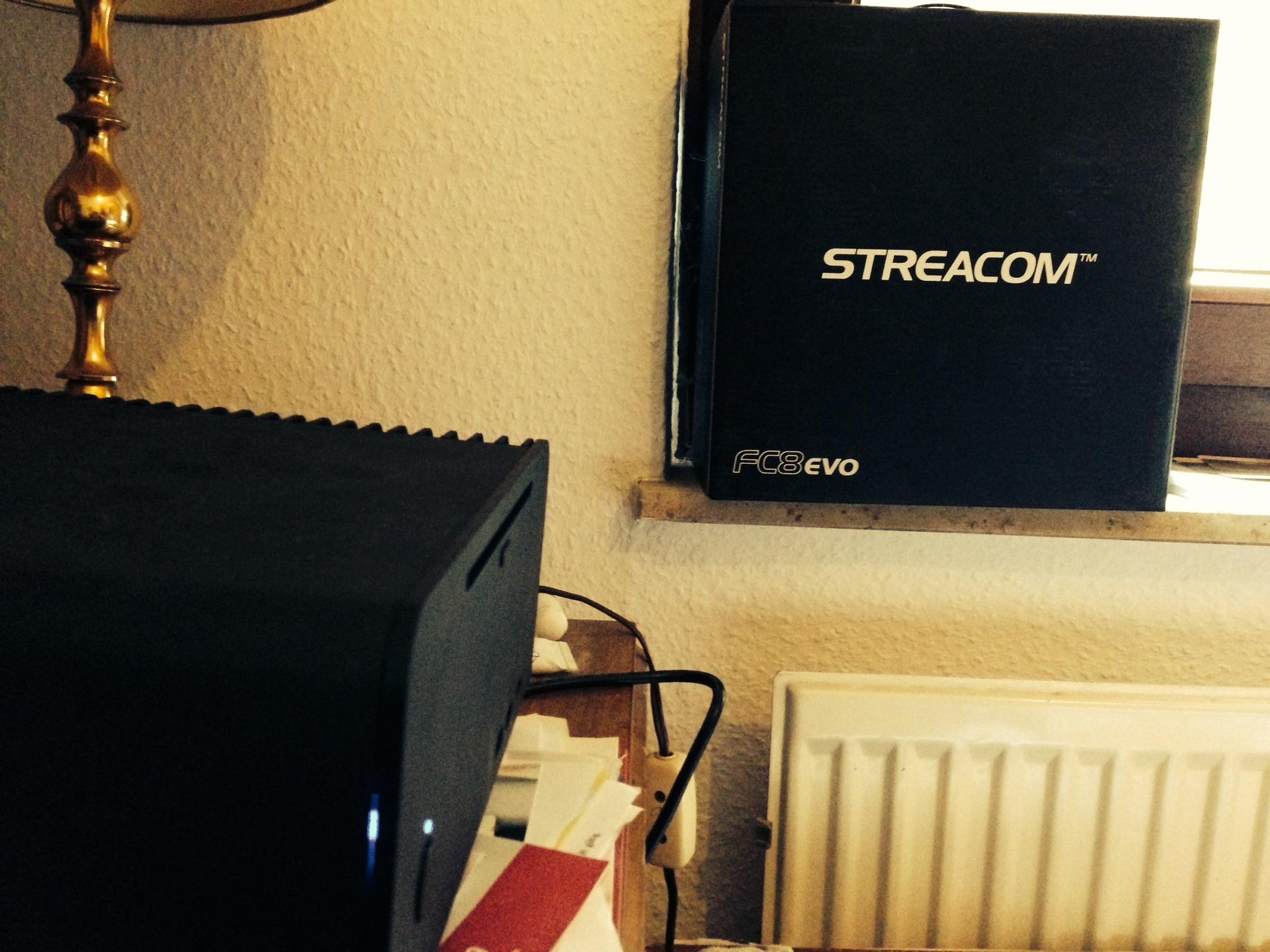

Ich werde hier mal kurz meine persönlichen Erfahrungen mit dem FC8 Evo kundtun, weil ich leider die Ergebnisse des Tests nicht im vollen Umfang bestätigen kann!
Nun bleibt bei mir natürlich das Große ?, weshalb bei Dir die Kühlrippen angenehm warm blieben, obwohl die TDP vom Core i5 bei 87 Watt liegt? Wie lange, respektive kurz, hast Du denn den Stresstest mit Prime95 & Furmark laufen lassen?
Mein persönliches Fazit lautet:
Ja, das Streacom FC8 Evo ist in der Tat ein sehr schönes und stabiles HTPC-Gehäuse!
Aber: Bei einem HTPC-Gehäuse der 150,- Euro-Klasse erwarte ich ein perfektes Spaltmaß.
Ausserdem erwarte ich, dass die Herstellerangaben zum CPU/TDP-Support der Realität entsprechen. Nach meinen eigenen Stresstests sind mir doch arge Zweifel aufgekommen, ob das FC8 Evo tatsächlich Prozessoren der 95 Watt-Klasse ausreichend kühlen kann. Bei mir hat das FC8 Evo schon enorm mit einem 65 Watt Prozessor zu kämpfen.
Nun gut, da extreme Stresstests à la Prime95 & Furmark alles andere als Alltagstauglich sind, werde ich in den nächsten Wochen noch Praxis-Tests mit Civilization 5 & The Witcher 2 durchführen und schauen, ob es zu Temperatur- bzw. Performance-Problemen kommt. Ein erstes und 1-stündiges anspielen von The Witcher 2 hatte bereits heiße Kühlrippen zur Folge.
Wie auf meinem Foto gut zu erkennen ist, schliesst der Gehäusedeckel nicht bündig mit der Frontblende ab. Das hat zur Folge, dass die blaue LED seitlich durch den Spalt hindurch schimmert.CaTFaN! schrieb:Sämtliche Übergänge sind bündig.
Ich habe ebenfalls einen Stresstest mit Prime95 + Furmark durchgeführt und musste leider feststellen, dass meine APU (AMD A10-7800--> 65 Watt TDP) nach 15. Minuten das Throttling begann. Zudem wurden die Kühlrippen derart heiß, dass ich nach ca. 5 Sekunden den Reflex verspürte, die Kühlrippen wieder loszulassen.CaTFaN! schrieb:Ein Heruntertakten des Prozessors oder Ausschalten des Systems konnten wir während unserer Tests nicht feststellen........................Während des Testlaufs werden die Lamellen außerdem angenehm warm, aber nicht heiß.
- Dez. 2008
- 14.765
Banned schrieb:Wie auf meinem Foto gut zu erkennen ist, schliesst der Gehäusedeckel nicht bündig mit der Frontblende ab. Das hat zur Folge, dass die blaue LED seitlich durch den Spalt hindurch schimmert.
Das sollte so nicht sein. Am besten du schreibst den Hersteller deswegen mal an oder eröffnest einen Thread im Support-Forum von Caseking, sofern du es dort gekauft hast. Der Test ist lange her, aber wäre mir soetwas aufgefallen, hätte ich es natürlich im Test vermerkt.
Banned schrieb:Ich habe ebenfalls einen Stresstest mit Prime95 + Furmark durchgeführt und musste leider feststellen, dass meine APU (AMD A10-7800--> 65 Watt TDP) nach 15. Minuten das Throttling begann. Zudem wurden die Kühlrippen derart heiß, dass ich nach ca. 5 Sekunden den Reflex verspürte, die Kühlrippen wieder loszulassen.
Wenn die Heatpipes so heiß werden, funktioniert die Wärmeleitung immerhin sehr gut
CPUs sind nunmal nicht alle gleich und die Aussagekraft des TDPs ist auch nicht die Größte. Hast du es mal mit ein wenig untervolten versucht?
Den Stresstest lasse ich gut eine Stunde laufen, ehe ich die Temperaturen ablese.

Banned schrieb:Nun bleibt bei mir natürlich das Große ?, weshalb bei Dir die Kühlrippen angenehm warm blieben, obwohl die TDP vom Core i5 bei 87 Watt liegt? Wie lange, respektive kurz, hast Du denn den Stresstest mit Prime95 & Furmark laufen lassen?
Ein Core i5 661 ist im Grunde ja trotzdem nur ein 2 Kerner in schon sparsamen 32nm.
Die CPU braucht unter Volllast CPU seitig ca. 40-50W, die Grafikeinheit noch ein paar Watt obendrauf, sollte aber im einstelligen Bereich sein.
Kann man auch hier nachvollziehen:
https://www.computerbase.de/artikel...i3-530-540-und-core-i5-661-test.1148/seite-37
Mit Turbo und voller Last (Prime) braucht der Rechner 119W. Im Idle 65W, die Differenz ergibt 54W.
Davon muss man noch den Netzteilwirkungsgrad rausrechnen (Da werden bei 85% dann ca. 46W draus) und den Idleverbrauch der CPU wieder drauf, da ist man ziemlich genau bei 50W.
Der Verbrauch der IGP kommt obendrauf, aber das ist wie gesagt nicht viel.
https://www.computerbase.de/artikel/grafikkarten/die-grafik-des-intel-core-i5-661-test.1154/seite-12
Solange die Temperaturen des A10 7800 ok sind würde ich mir keine Sorgen machen.
Andernfalls wäre ein etwas größeres Gehäuse + großer Passivtowerkühler (Macho, Mugen, Orochi, etc.) wohl besser gewesen für ein lautloses kühlen der APU. Wäre man halt bei ca. 10 Liter Gehäusevolumen oder so hätte aber auch fast 100€ gespart. (Silverstone Sugo 05/06 ohne NT für 30-40€ + gebrauchter CPU Kühler)
Zum Undervolting des A10 7800 steht hier zwar nichts, aber man sieht das zumindest die Plattforom deutlich mehr als 65W braucht: https://www.computerbase.de/artikel/prozessoren/amd-a10-7800-kaveri-im-test.2538/seite-3
Zum Test würde ich einfach mal im Bios die 45W Einstellung laden, oder hat die dein Board nicht ?
Verlierst du zwar ca. 20% CPU Leistung, aber die Grafikleistung sinkt kaum und auch die Spieleleistung nur um 10%. Und der Verbrauch geht um 16W zurück.

Erstmal bedanke ich mich für die Antwort!
Das FC8 Evo habe ich nicht bei Caseking gekauft.
Trotzdem danke für Deine Hilfe!
Für mich ist das Ganze nicht ganz so lustig, weil ich das Gehäuse wohl nicht mehr umgetauscht bekomme. Beim Einbau entstehen unweigerlich Gebrauchsspuren. Mit undervolten habe ich es noch nicht versucht. Ich glaube auch nicht, dass sich da noch viel herausholen lässt, weil der A10-7800 bereits über eine niedrige Spannung verfügt.CaTFaN! schrieb:Wenn die Heatpipes so heiß werden, funktioniert die Wärmeleitung immerhin sehr gut
Meine APU wird im 28nm-Verfahren gefertigt und liegt unter Vollast bei 68 Watt. Gemessen mit einem entsprechenden Meßgerät von Voltcraft. Sagen wir mal, dass die Differenz bei ca. 10 Watt liegt (zum Core i5), dann kann ich mir immer noch nicht erklären, weshalb die Temperaturunterschiede so groß sind. 10 Watt sind ja pillepalle.oliveron schrieb:Ein Core i5 661 ist im Grunde ja trotzdem nur ein 2 Kerner in schon sparsamen 32nm.
Waren sie ja nicht. Laut CPU-Z hat die CPU nach 15. Minuten Stresstest den Takt reduziert.Solange die Temperaturen des A10 7800 ok sind würde ich mir keine Sorgen machen.
Der Kauf war schon seit Monaten geplant. Ich habe mich halt hier auf die Ergebnisse verlassen.Andernfalls wäre ein etwas größeres Gehäuse + großer Passivtowerkühler (Macho, Mugen, Orochi, etc.) wohl besser gewesen für ein lautloses kühlen der APU. Wäre man halt bei ca. 10 Liter Gehäusevolumen oder so hätte aber auch fast 100€ gespart. (Silverstone Sugo 05/06 ohne NT für 30-40€ + gebrauchter CPU Kühler)
Weil ein starkes ATX-Netzteil verwendet wurde. Bei mir sind es mit einer Pico-PSU max. 68 Watt im Stresstest.Zum Undervolting des A10 7800 steht hier zwar nichts, aber man sieht das zumindest die Plattforom deutlich mehr als 65W braucht: https://www.computerbase.de/artikel/prozessoren/amd-a10-7800-kaveri-im-test.2538/seite-3
Ungern, weil dann hätte ich mir gleich den A8-7600 kaufen können. Der wäre dann auch fast 50,- Euro günstiger gewesen.Zum Test würde ich einfach mal im Bios die 45W Einstellung laden, oder hat die dein Board nicht ?
