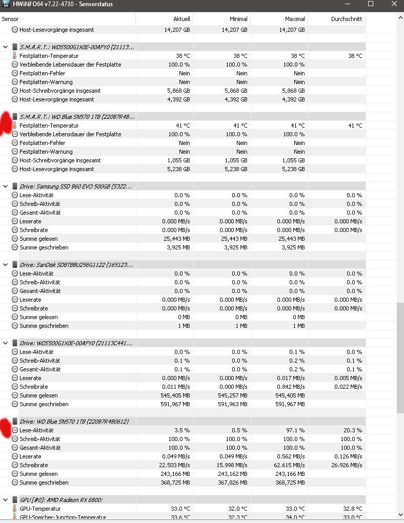

ich installier mir gerade battlefield V auf meine Spiele SSD (WD blue sn570 1TB)und erneut fällt mir auf, wie sehr die SSD nach relativ kurzer Zeit plötzlich total langsam wird, was schreibraten angeht.
Ich mein ich weiß, dass sie keinen DRAM cache hat. Aber dass die derart in die Knie geht bei 100% Auslastung?
Firmware hab ich kürzlich erst auf den aktuellen Stand gebracht, laut hwinfo läuft sie auch mit pciex 3.0 4x und ist in meinem B550 tomahawk im unteren m.2 slot verbaut.
Steam und Co laden nicht in einem Rutsch herunter und installieren dann, sondern es kann durchaus sein, dass während des Downloads auch Teile installiert werden, was dann zu einer erheblich Last der SSD führt.

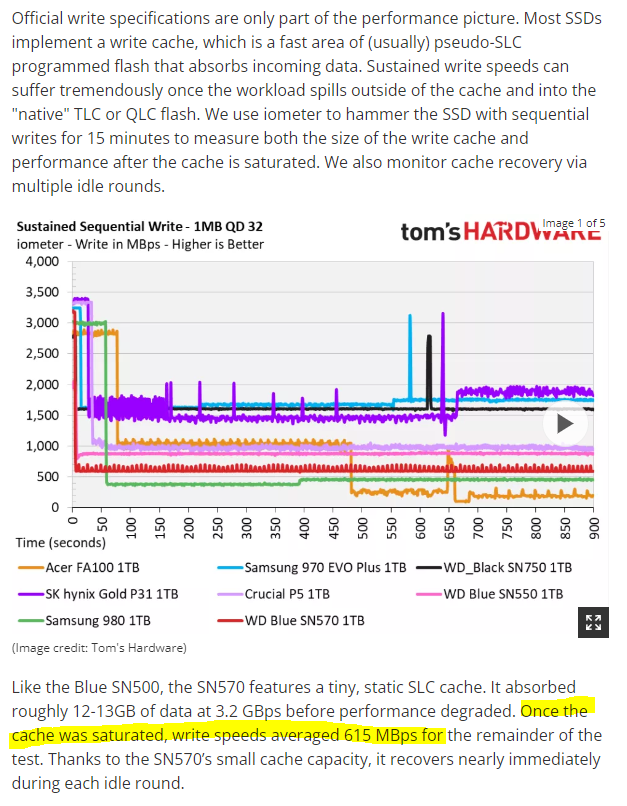

Die SSD ist angegeben mit 3.000MB/s, allerdings im SLC-Cache Modus.
Ist dieser Bereich vollgeschrieben, geht es deutlich langsamer weiter.

https://www.techpowerup.com/review/wd-blue-sn570-1-tb/9.html
Hier wurde die Steam Installation getestet wobei sie eher auf SATA SSD Level abschneidet.
Dagegen spricht aber, dass selbst z.b. die 980Pro oder SN850 nur 40sek schneller sind.
Meiner Meinung nach erklärt das nicht die konstante 100% Auslastung der SSD.
Ich würde mal mit anderen Benchmarks gegentesten.
Ein Kumpel hat auch 1gbit Internet und da war bei massenhaften Steaminstallationen eher der Prozessor (5800X) heftig ausgelastet weil der nebenher alles entpacken muss.
Von durchschnittlich 600MB/s auf 17MB/s ist schon hart...
Kommt aber auch auf die durchschnittliche Dateigröße an, wenn alles 4K ist kanns möglich sein, bei einem Spiel wiederum unwahrscheinlich.
