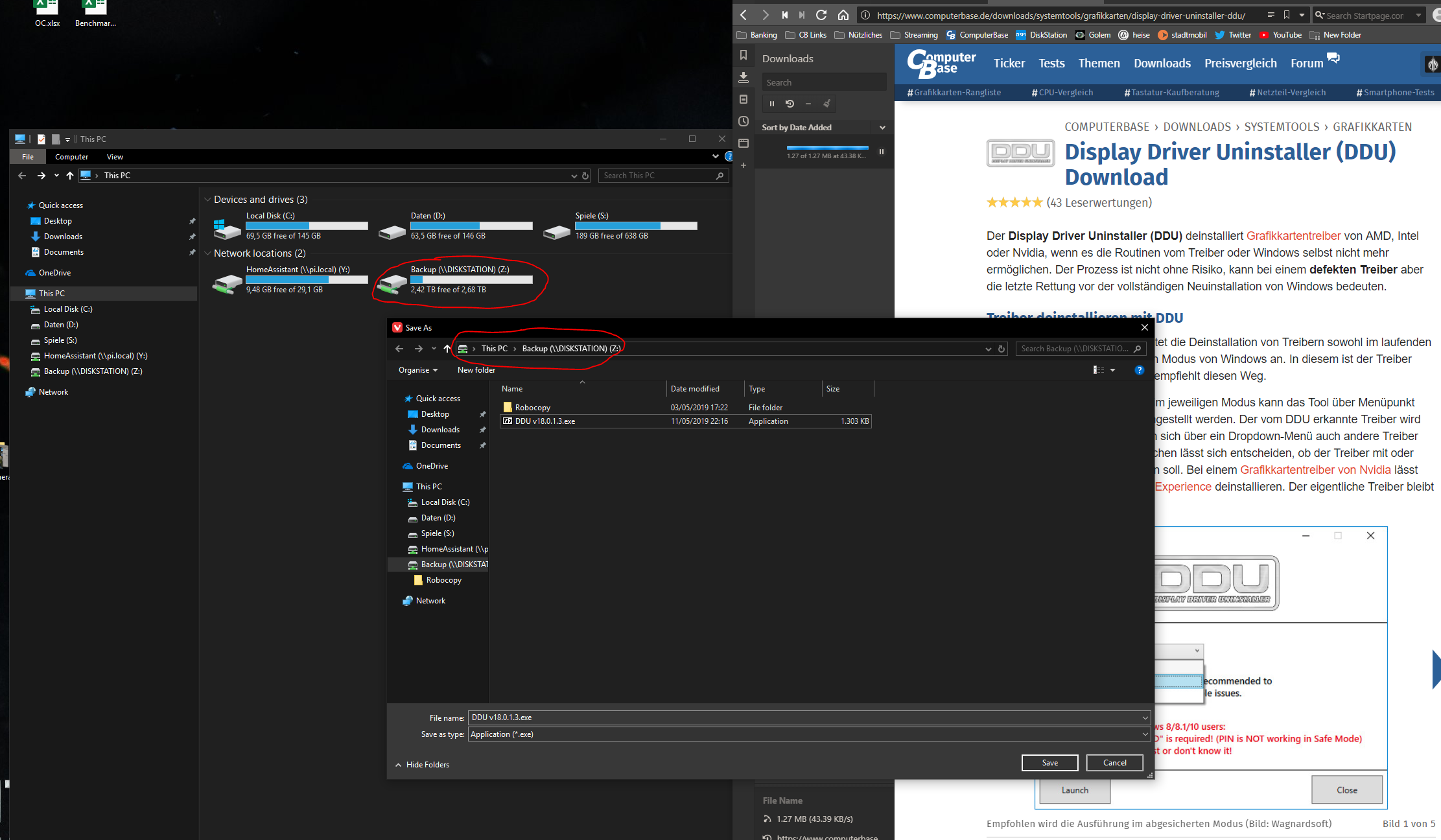

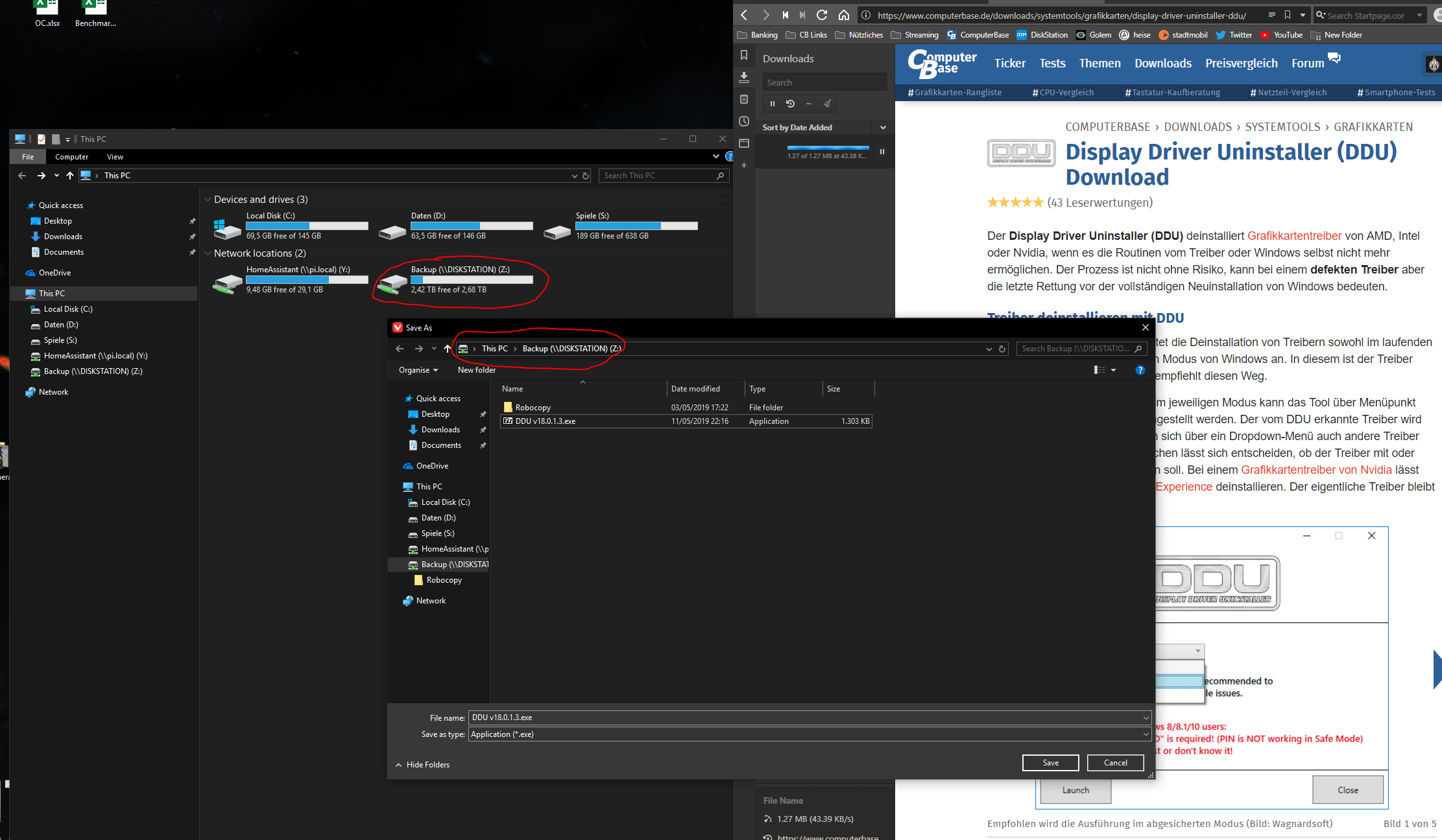

Wo genau ist das? Wenn ich z. B. ein Video oder eine Datei aus dem Netz laden möchte und den Server bzw. das NAS im Reiter Netzwerk auswähle, kommt folgende Meldung: "Speichern in Netzwerk nicht möglich". Einen anderen Ordner habe ich noch nicht ausfindig machen können. Wo genau müssen die Daten hin? Vom PC aus. Ich habe WIN 10.
Ich kann ohne Probleme ein Netzlaufwerk als Ziel auswählen
