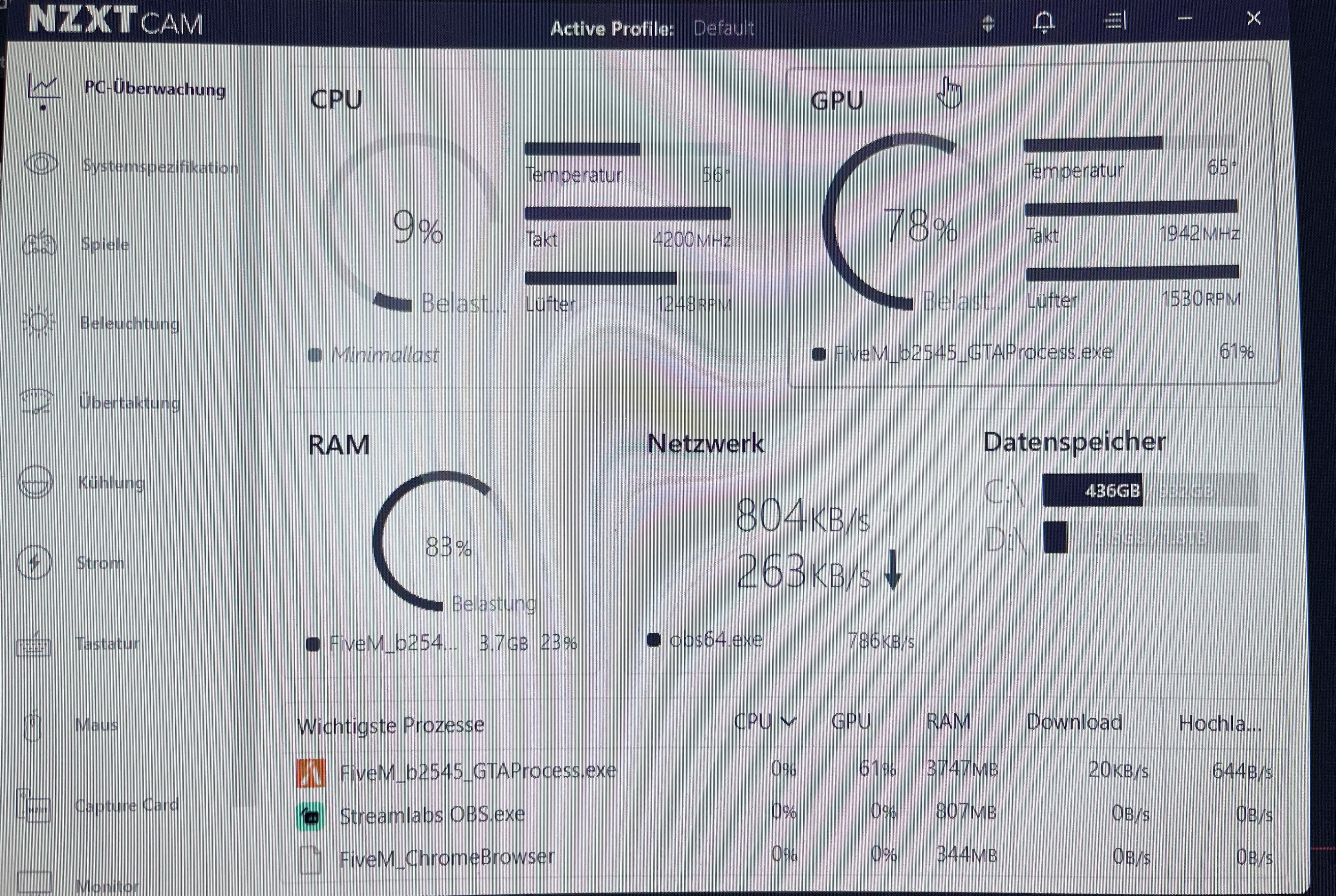

Weiß hier jemand ob diese Werte problematisch sind fürs streaming? Ich habe Streamlabs und Gta 5 offen und mein PC friert gelegentlich ein und stürzt dann während ich spiele ab. Woran kann so etwas liegen? Kann mir jemand helfen? Die Werte sehen für mich eigentlich okay aus oder nicht?

Auf dem Screenshot ist nichts auffälliges, aber dein PC läuft ja damit noch also heißt das nicht das zwangsläufig irgendwas davon auzuschließen ist was man da so sieht.
Tritt das Problem nur in der Kombination an Programmen auf oder auch woanders?

Hallo erstmal danke für deine schnelle Antwort. Das Problem tritt nur auf während ich streame und Gta5 oder Valorant spiele. Der PC freezt kurz und stürzt dann ab. Habe versucht den Stream 3x neu zu starten doch der PC ist jedes mal nach etwa 1 min wieder abgestürzt.

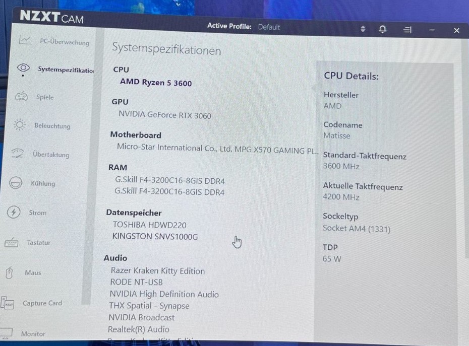

Das ist meine Hardware.

Software und Treiber sind aktuell? Hast du schonmal alternativ das normale OBS probiert?
Welche BIOS Version ist auf dem Mainboard? Ist XMP für den RAM aktiviert? Liese sich aus der Übersicht bei HWinfo ablesen. https://www.hwinfo.com/
Dazu auch eventuell wichtig ob der RAM in den empfohlenen Slots steckt. Das sind der zweite und vierte von Links aus.
