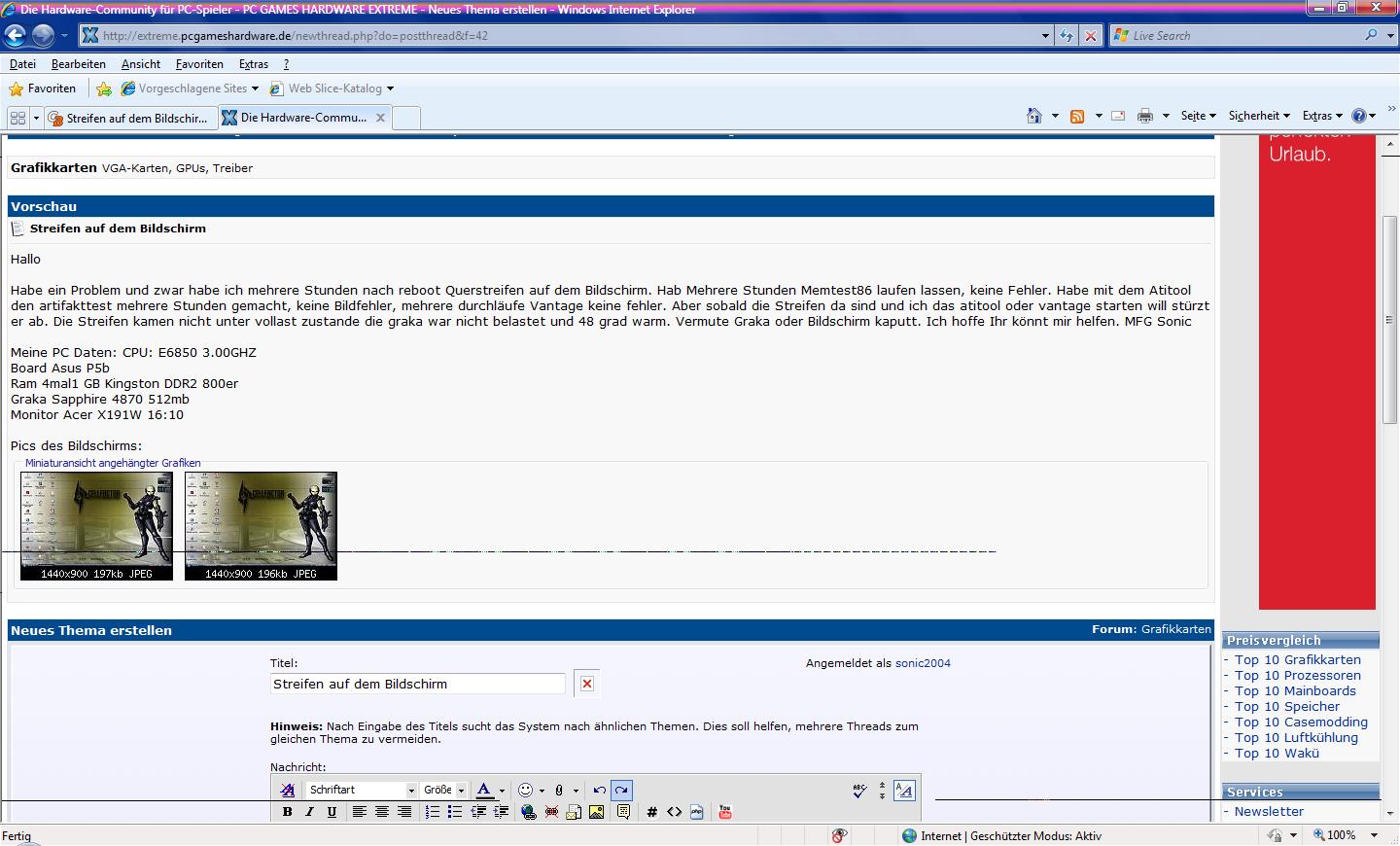

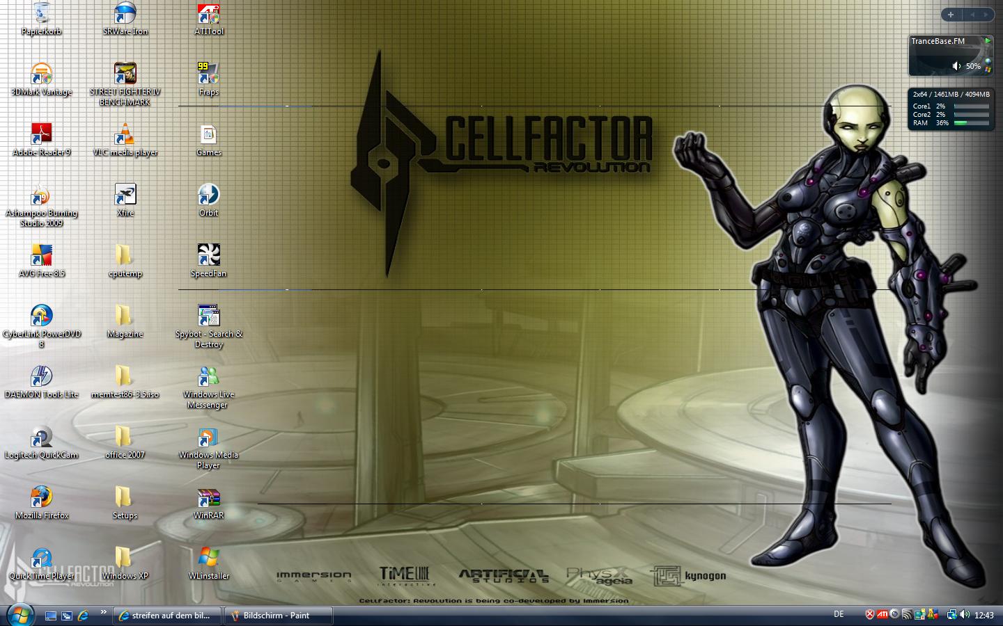

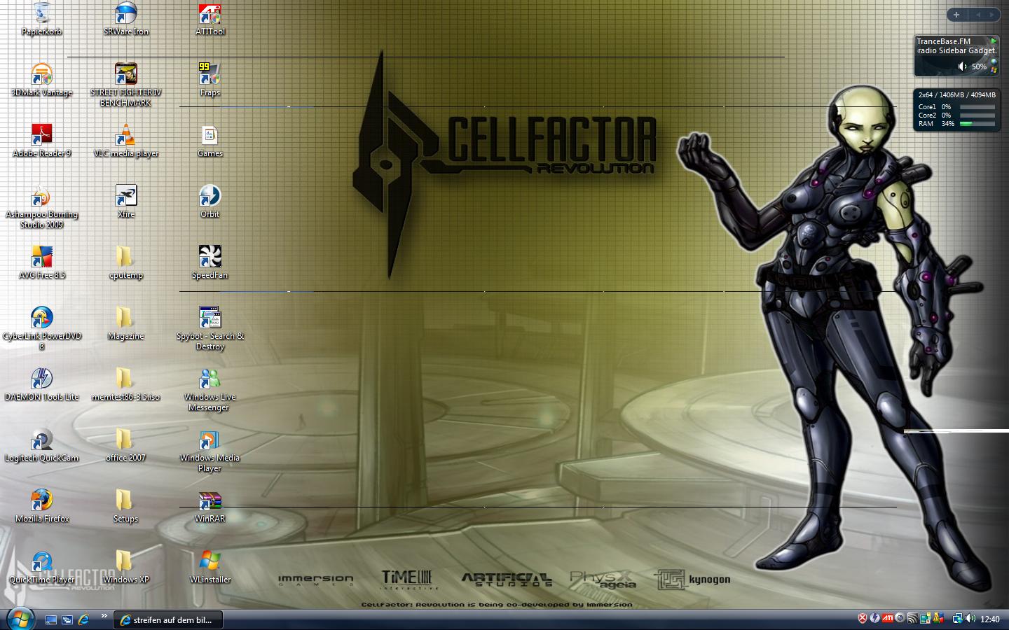

Habe ein Problem und zwar habe ich mehrere Stunden nach reboot Querstreifen auf dem Bildschirm. Hab Mehrere Stunden Memtest86 laufen lassen, keine Fehler. Habe mit dem Atitool den artifakttest mehrere Stunden gemacht, keine Bildfehler, mehrere durchläufe Vantage keine fehler. Aber sobald die Streifen da sind und ich das atitool oder vantage starten will stürzt er ab. Die Streifen kamen nicht unter vollast zustande die graka war nicht belastet und 48 grad warm. Vermute Graka oder Bildschirm kaputt. Ich hoffe Ihr könnt mir helfen. MFG Sonic
Meine PC Daten: CPU: E6850 3.00GHZ
Board Asus P5b
Ram 4mal1 GB Kingston DDR2 800er
Graka Sapphire 4870 512mb
Monitor Acer X191W 16:10

Nun dir Streifen sind auf dem Screenshot sehr gut zu sehen,
dürfte ein Grafikkartenspeicherproblem sein.

Wenn es am Monitor liegen würde, wären die streifen wohl kaum auf einem screenshot zu sehen oder?
