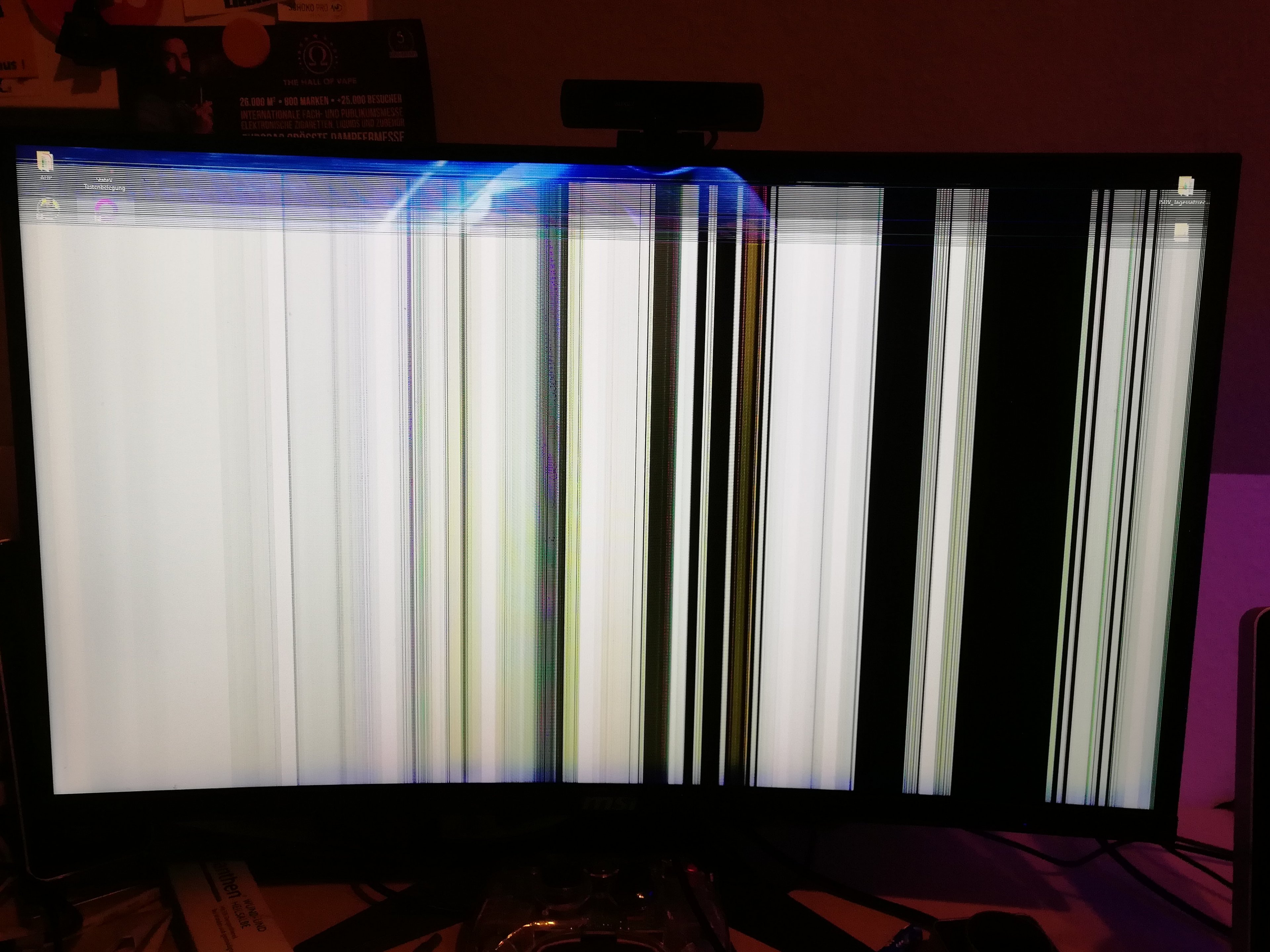

Hey Leute,
im Dez 2019 kamen endlich die Teile für meinen neuen Schatz an. (siehe Signatur) Lief super, bis eines Tages auf dem Bildschirm beim kalten Hochfahren diese bunten vertikalen Streifen auftauchten. Anfangs ging das auch schnell wieder weg, aber aktuell dauert es einige Minuten. Meist regeneriert sich das Bild von Oben nach unten. Also zuerst sehe ich mehr im oberen Bereich und unten sind noch die Streifen. Dann geht das auch unten weg. Bei einem Neustart des Systems läuft alles Fehlerfrei.
Hier, so sieht das aus:

Sieht nach defektem Flachbandkabel im Bildschirm aus, da hilft nur ein neuer (Bildschirm).
EDIT: Kann es sein das die Webcamhalterung starken Druck auf den Monitor-Rahmen ausübt?
EDIT2: Du solltest den Bildschirm nicht weiter verwenden!
ok dann schaue ich mal nach einem andern Leihgerät von nem Kumpel. Wenns wirklich nur der Bildschirm ist, wäre das natürlich besser als GraKa.
Aber wenn ein Kabel defekt ist, ist das doch eher permanent, oder?
Nein die liegt nur auf.
Die Lötstellen vom Flachbandkabel könnten brüchig sein und durch die entstehende Wärme nach dem einschalten könnte sich das ganze regeneriert haben, jedenfalls sieht es nicht nach defektem Grafikspeicher aus, solche Fehler kenne ich nur von defekten Flashbandkabeln im Panel.
Reaktionen: Porky Pig und Makso
Dann teste ich das mal mit nem anderen Monitor und hoffe dass es das Problem behebt :D Vielen Dank erstmal.
