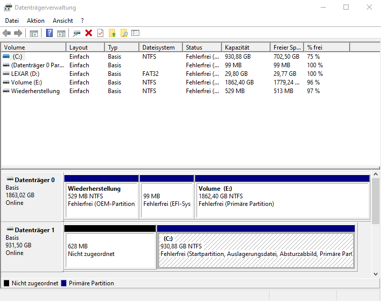

Datenträgerverwaltung sieht so aus:

Richtig clean installiert im Uefi Modus hast du ja jetzt auch nicht.
Die alte Uefi Bootpartition ist auf der alten Platte.
Muss ja beim Start erstmal gefunden werden.
Windows Bootmananger ist jauch richtig, nur sollte der auch auf der richtigen Platte sein.
Wenn du die alte Platte absteckst, die ganz formatierts oder die kaputt geht bootet dein Neues Windows nicht mehr.
Da alte Platte hättest du besser abgeklemmt bei der Neuen Installation.
Warum dann am Anfang noch 628MB Nichtzugewiesener Patz ist und dann noch am Anfang der SSD ist mir auch noch ein Rätsel.
Man löscht alles an Partitionen auf der Platte und installiert Windows ohne zu formatieren in den ganzen Nichtzugewiesenen Platz.

Habe jetzt die HDD abgesteckt und jetzt wird mir kein betriebssystem mehr gefunden
Von einem Installationsmedium die Startreparatur durchführen. Ich kann Dir nicht sagen, ob und wie der Start im Windows repariert/umgestellt werden kann. Aber wenn der Start nach anstecken der HDD jetzt Fehlerfrei funktioniert, kann man schauen und testen, wie sich Windows verhält. Evtl. ist ja eine Neuinstallation auch nicht notwendig.
Richtig clean neu installieren mit booten von Windows 10 USB Stick musst du.
Wofür habe ich denn alles in Post 9 gebracht und erklärt.
Schau dir das Video zigmal an. Bis auf das Gerede von Billig Key ist das alles Prima erklärt.
