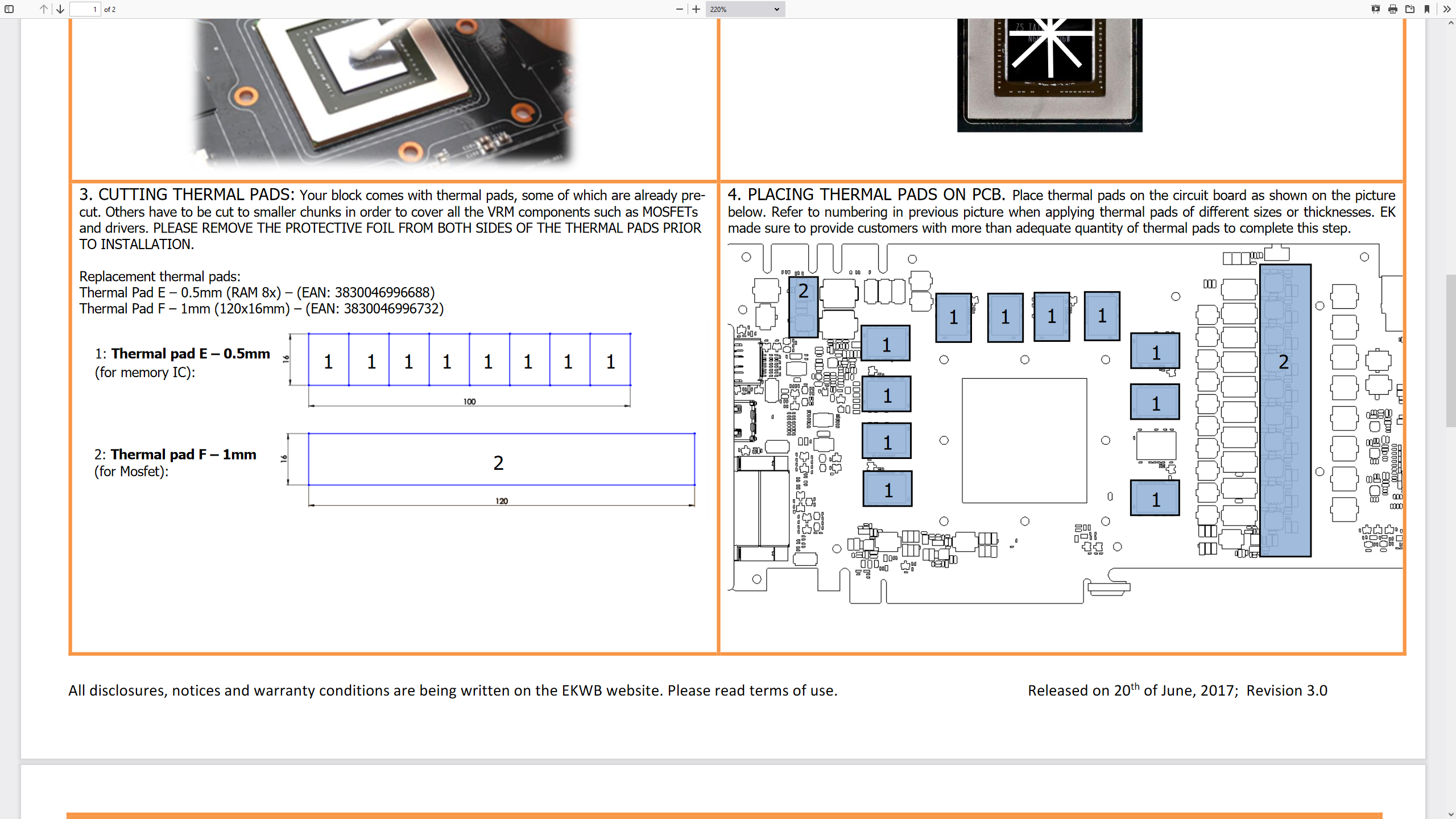

Um die Karte aus der Zange zu befreien würde ich einfach das Bios updaten oder neu installieren mit NVFlash , zuvor jedoch die Wärmeleitpads erneuern und richtig montieren.

NEIN! Wenn der Hersteller ein 3mm Pad verbaut - solltest du auch ein 3mm Pad nehmen und nicht 5mm! Ein zu dickes Pad kann dazuführen, dass z.B. die RAM Chips via Pad mit dem Kühler verbunden sind, aber durch das dickere Pad erreichen die SPAWAS den Kühlkörper nicht mehr. Ebenso könnte/kann es passieren, dass du beim Anschrauben des Kühlkörpers zu viel Druch auf andere Komponenten gibst -> wegen dem dickeren Pads und das kann nicht nur Chips sonder auch das ganze PCB zerstören!
TLDR Messt die Originalen Pads aus bevor ihr diese Tauscht und nehmt die Pads mit der richtigen Stärke (Dicke) - wenn keine Original Pads mehr verbaut sind -> Informiert euch im Internet welche Pads vom Hersteller verbaut werden und nehmt die "gleichen" im Bezug auf die Stärke/Dicke.
/e: Wenn ich diesen Thread richtig lese: https://rog.asus.com/forum/showthre...Pads-Size-for-ROG-STRIX-GTX1080TI-O11G-GAMING
Sollten die VRAM MOSFET ICS etc 1mm dicke Pads benötigen und die MOSFETs selber 2mm
@TE kauf dir bitte die Pads in der korrekten Stärke, verbaue diese mal und Teste nochmals! Das wenn du 1.5mm Pads Verbaust und probleme hast kann ich mir gut Vorstellen, du sagtest ja selber:
Mit 2* 0,5 mm Pads von Thermal Grizzly getauscht, und es Funktionierte hervorragend.
wechselte ich anschließend zu 1,5mm Pads, Jetzt ist es scheinbar zu viel und die Karte schaltet sich wieder aus.
/e2: Am besten alle Pads durch die richtige Stärke ersetzen!

Von Seiten des Herstellers wurden sowohl für den VRAM als auch für die Mosfets 1,5mm Starke Pads verwendet. Die des VRAMS waren etwas weicher. Die Lücke Zwischen dem Speicher und des Kühlrahmens betrug ca. 1,1 -1,2 mm. Dasselbe habe ich auch bei den Mosfets in Erfahrung bringen können.
Habe für den VRAM momentan noch die 1,5er von Thermal Grizzly verbaut.
Allerdings finde ich das etwas besorgniserregend, da diese Härter sind als die Originalen und dazu führten (wie bereits beschrieben) dass die 2x0,5 bzw. 1mm Pads keinen Kontakt zu dem Rahmen hatten.
Jedoch ist auch beizufügen, dass die 1mm Lösung die Mosfets nur zu ca 80% bedeckten im Zusammenhang mit den Originalen Pads des Vrams. Deshalb bin ich letztendlich gezwungen für alle Komponenten 1,5mm Pads zu verwenden.
