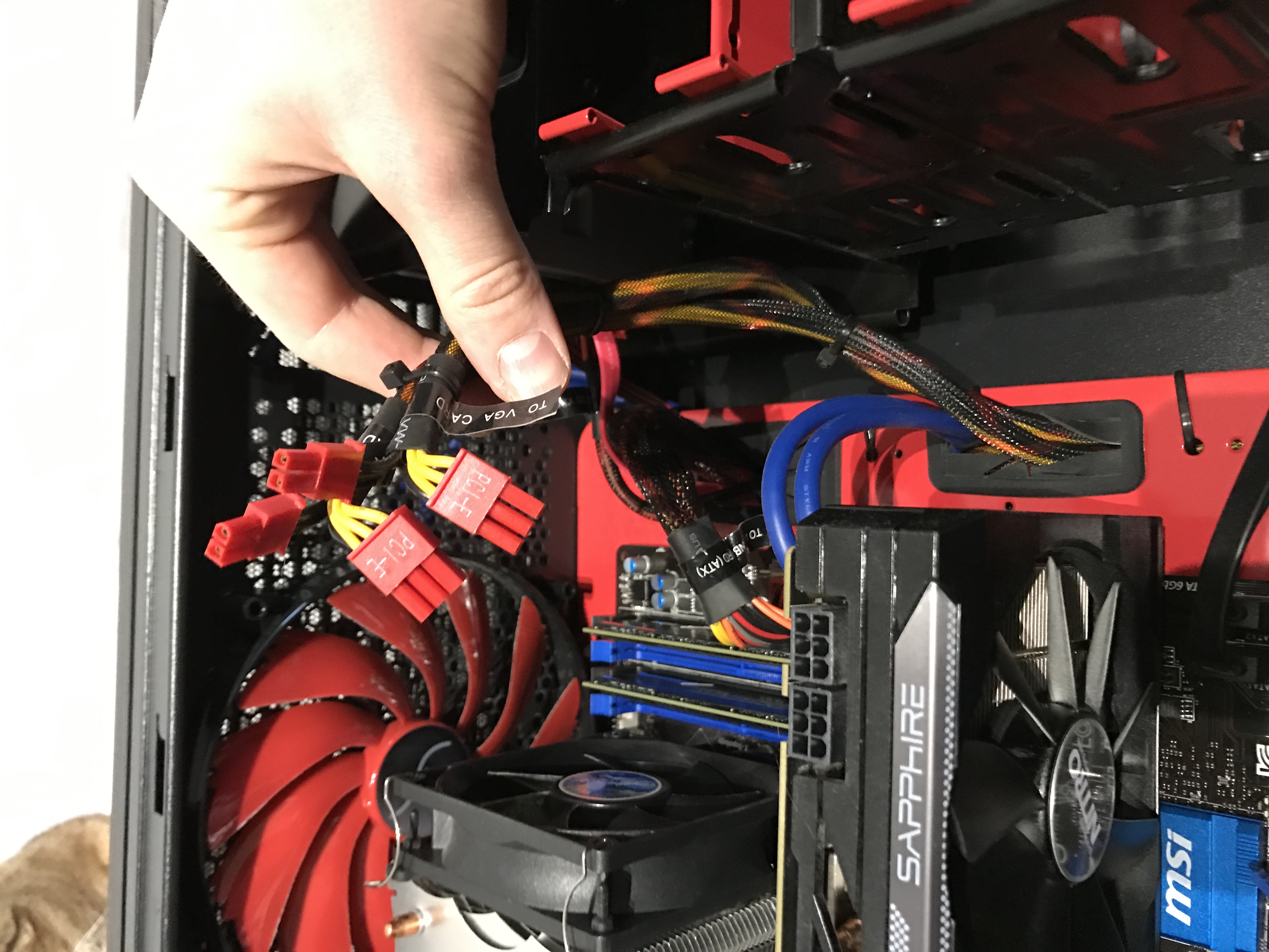

Jetzt kommt das eigentliche Problem, meine alte Graka hatte als Stromversorgung zwei 6-Pin Anschlüsse (siehe Bild) und die 1080 hat einen 6 Pin Anschluss und einen 8 Pin Anschluss.
Meine Frage ist nun, brauch ich unbedingt beide Anschlüsse und falls ja was mache ich wenn ich keinen freien 8 Pin Anschluss mehr habe?

du hast 2x 6+2pin, ergo 2x8pin.
wenn du jetzt: 1x6pin und 1x8pin brauchts, hast du es quasi schon in der hand ;)
Passt doch. Sind doch 6+2 Stecker auf dem Foto.
Hä, du hast doch auf dem Bild 2x6Pin+2 -> Selbst wenn deine neue GTX 1080 2x8Pin braucht klappt es doch.

Also, rein von den Steckern aus gesehen passt alles :) Das haben die Kollegen hier schon geschrieben. Der andere Aspekt ist die Leistung. Dein Netzteil hat 600 Watt, entscheidend ist hier die 12V-Schiene. Laut Hersteller sind das bei +12V: 46 Ampere --> Das reicht dicke für eine GTX 1080!
