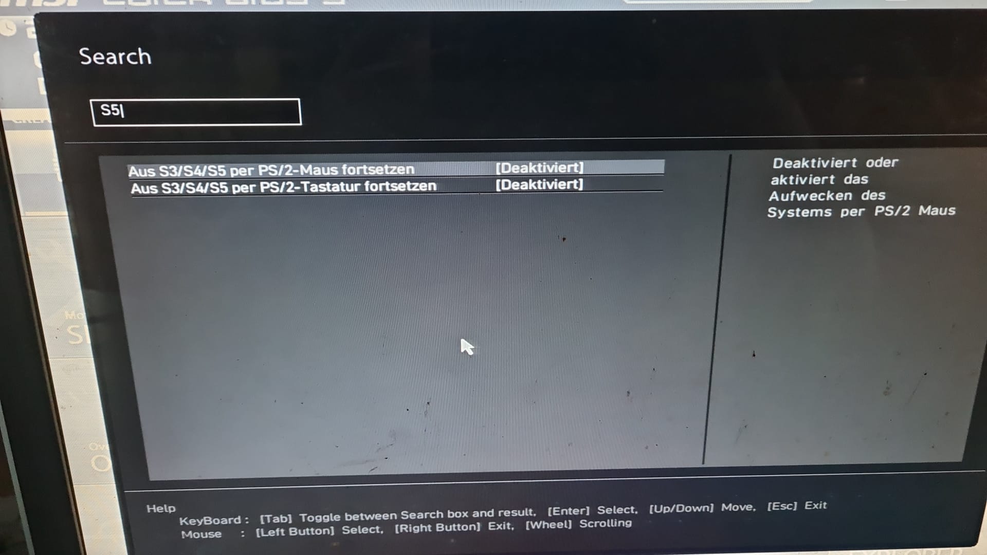

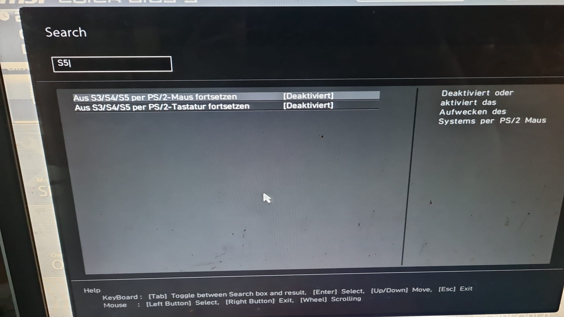

ich hab bisher nur ErP gefunden. zwar auch was mit S4, etc. aber da stand nicht "usb" oder so dran
Bei dir sollte das ja S5 sein, also der AUS-Zustand, S4 wäre ein Standby, wenn ich mich richtig erinnere. ErP hast du ja eh schon deaktiviert.
ich schau mal
Leider nichts gefunden

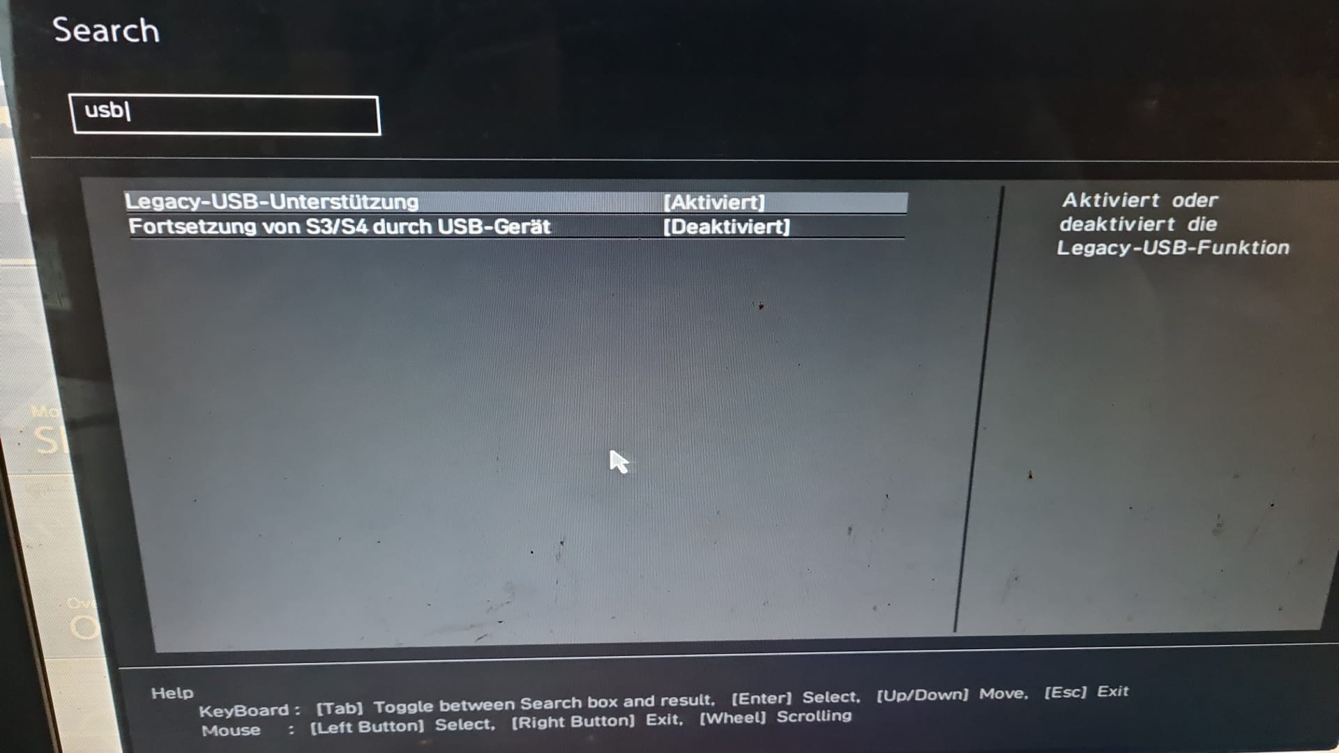

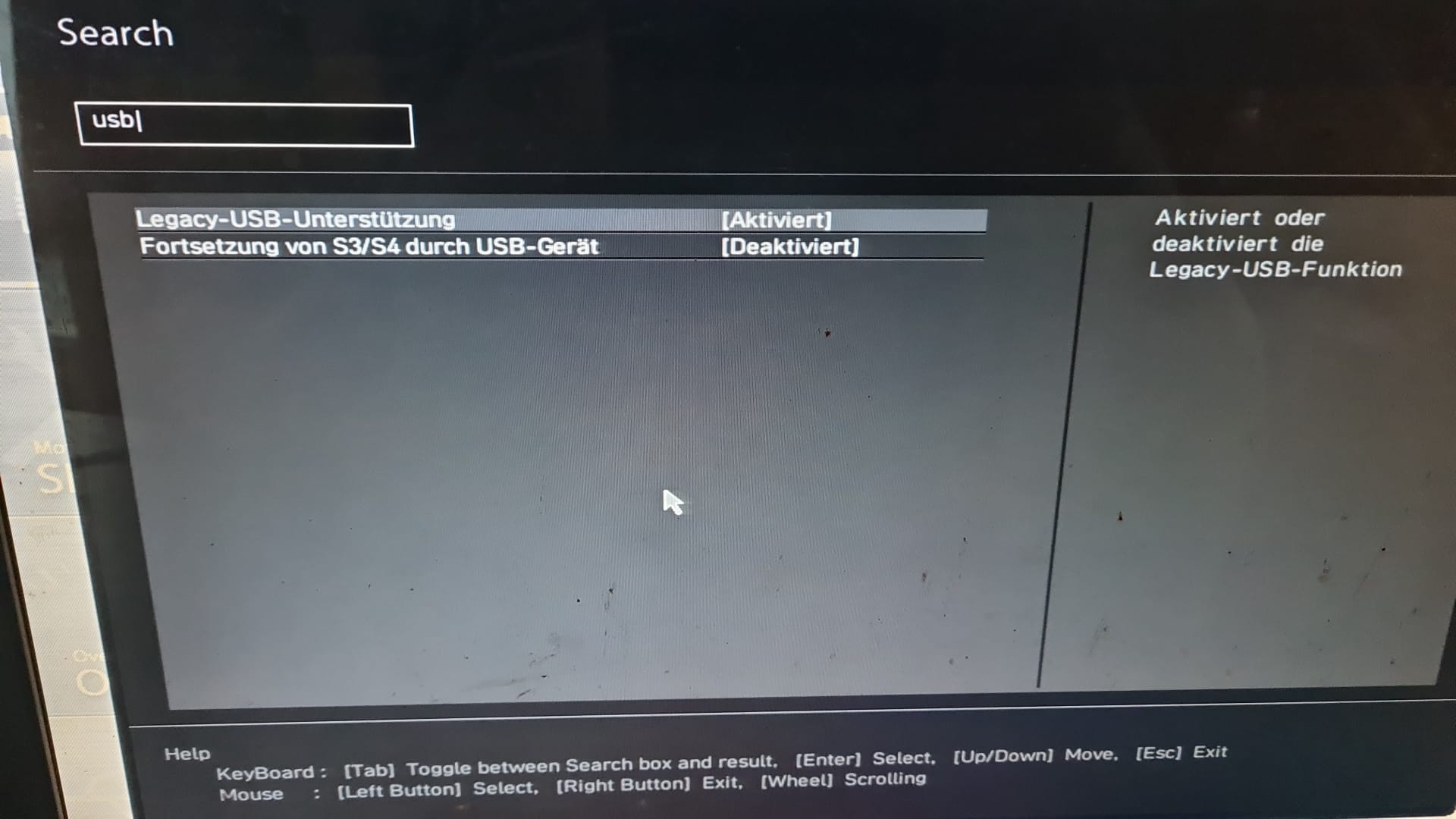

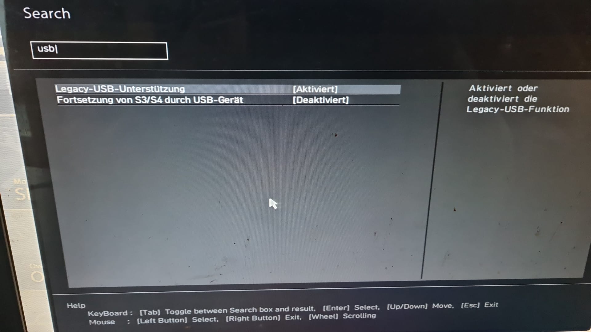

oder ist es die "Fortsetzung von USB"?
