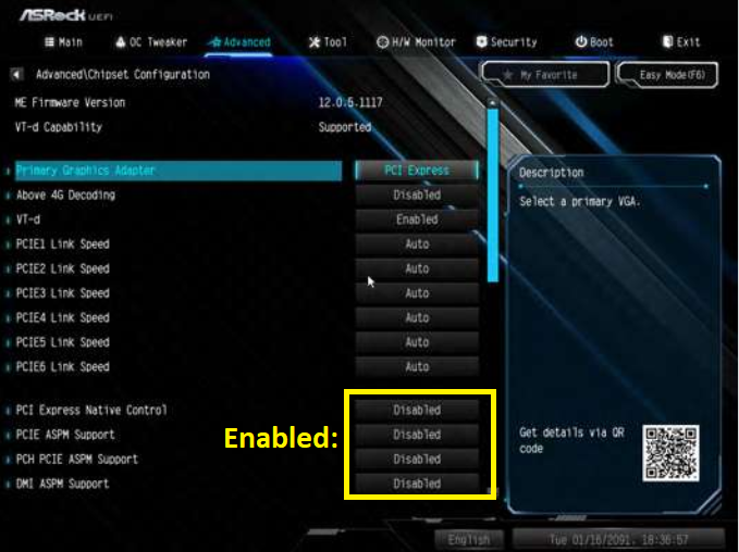

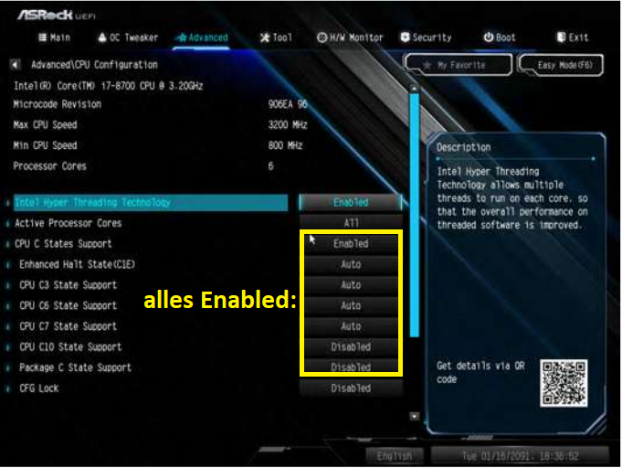

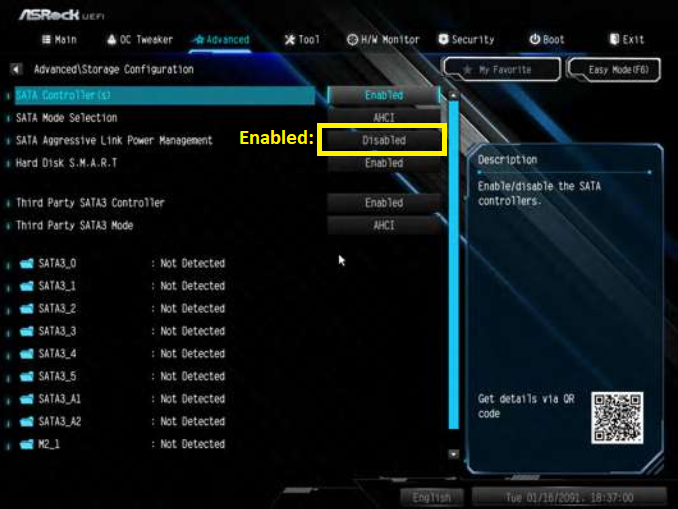

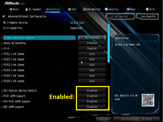

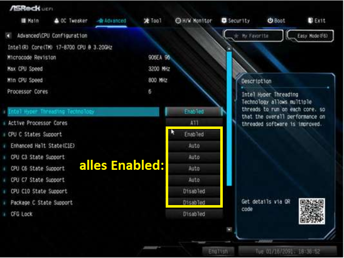

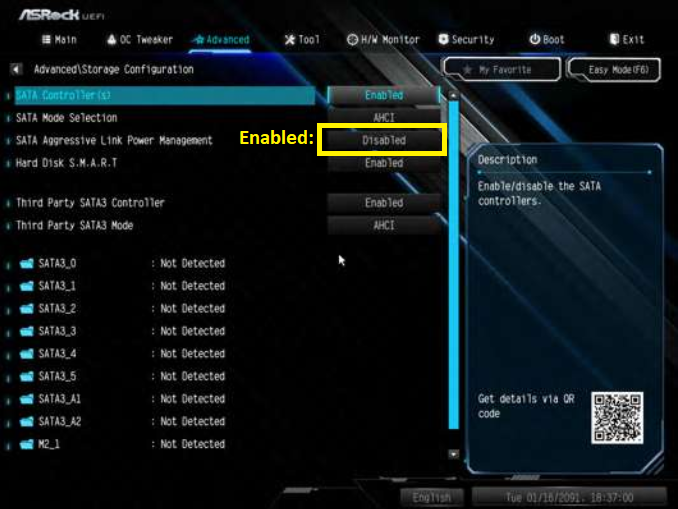

Habe mal die entsprechenden Bios Einstellungen bei meinem MB markiert (siehe Bilder 1-3):
Dazu noch "Intel Speed Shift Technology" und "Intel SpeedStep Technology" aktivieren falls noch nicht geschehen (ohne Bild).
Das ganze funktioniert nicht bei OC, also fester Vcore + Multi. Bei mir wird bei OC der ganze Kram automatisch deaktiviert.

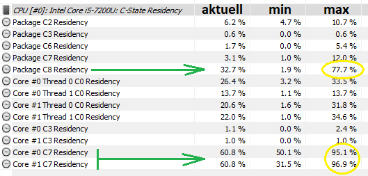

In Windows per "HWInfo64" -> Sensoren kontrollieren ob Package C8 erreicht wird (siehe Bild Package C States).
Im Leerlauf geht Package C8 bis auf über 75%. Core-C7 auf bis zu 95%.
Dass die Werte permanent schwanken ist normal. Sobald die CPU arbeiten muss gehen die Werte entsprechend auf 0%.

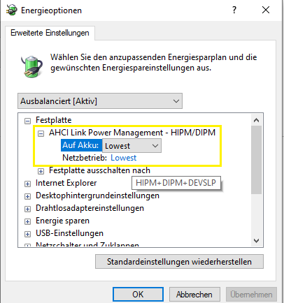

Wichtig:

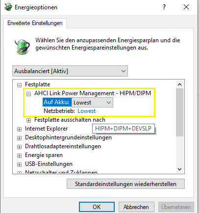

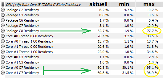

Wenn man den Intel RST Treiber installiert und das Windows Energiespar Profil auf "ausgeglichen" steht, sollte C8 klappen.
In seltenen Fällen (z.B. mein Laptop) gibt es keinen Intel RST Treiber vom Hersteller und es wird der standardmäßige Microsoft AHCI Treiber verwendet.
In diesem Fall muss man noch eine versteckte Einstellung in den Energieoptionen freischalten und aktivieren (siehe Bild ener).
Wie man es freischaltet: https://www.windowspage.de/tipps/022809.html
