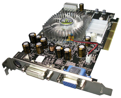

Ich habe mir vor kurzen ein neues Netzteil bestellt weil mein altes zu schwach ist
Meine Frage ist jetzt kann ich den Stromanschluss für eine PCI Express Grafikkarte auch bei AGP benutzen bzw. passt das oder wäre das nicht so schön für die Karte?
Ich habe ein Adpater von 5,25 Zoll auf AGP aber mir ist letztens nur ein Bild unter gekommen bei google wo sich der Stromanschluss von PCIE und AGP ähnlich sahen

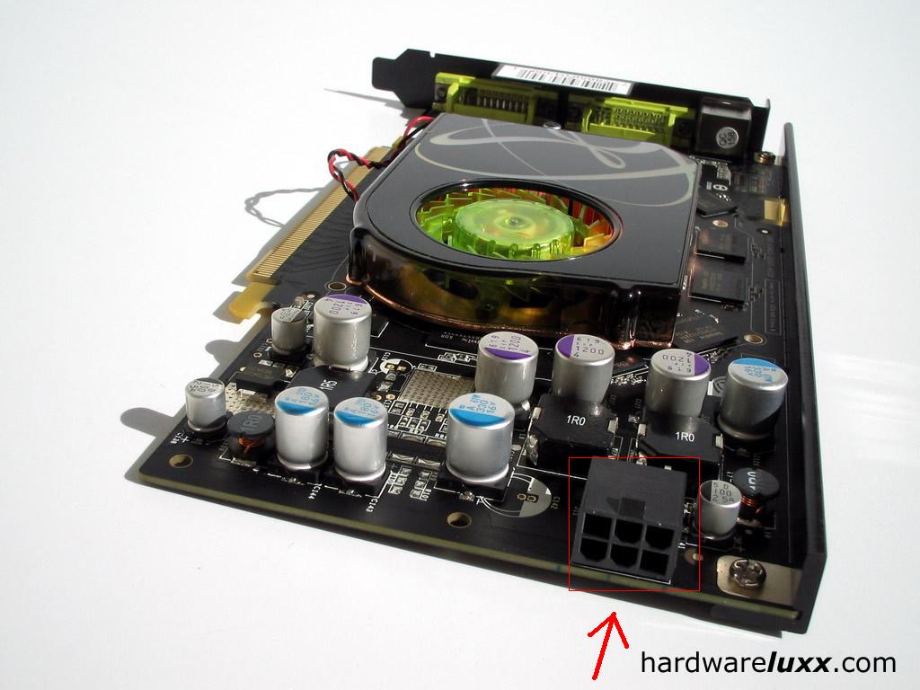

Der Stromanschluss (in der Regel 6 polig) ist derselbe obs nun ne AGP oder PCIe Grafikkarte ist spielt keine Rolle.
den stromstecke rkannste benutzen. dem isses egal ob ne pcie karte dran hängt oder agp, es geht hier bei dem stecker nur um strom, und den kann dieser stecker auch für agp karten liefern, auch wenn er pcie stcker heißt ..
Genau dem Strom ist es egal wen auf dem 6 poligen Stecker vom Netzteil nur " PCIe " draufsteht ,
funktionieren tuts genauso wen ne AGP Grafikkarte dran hängt (mit 6 poligem Anschluss)
