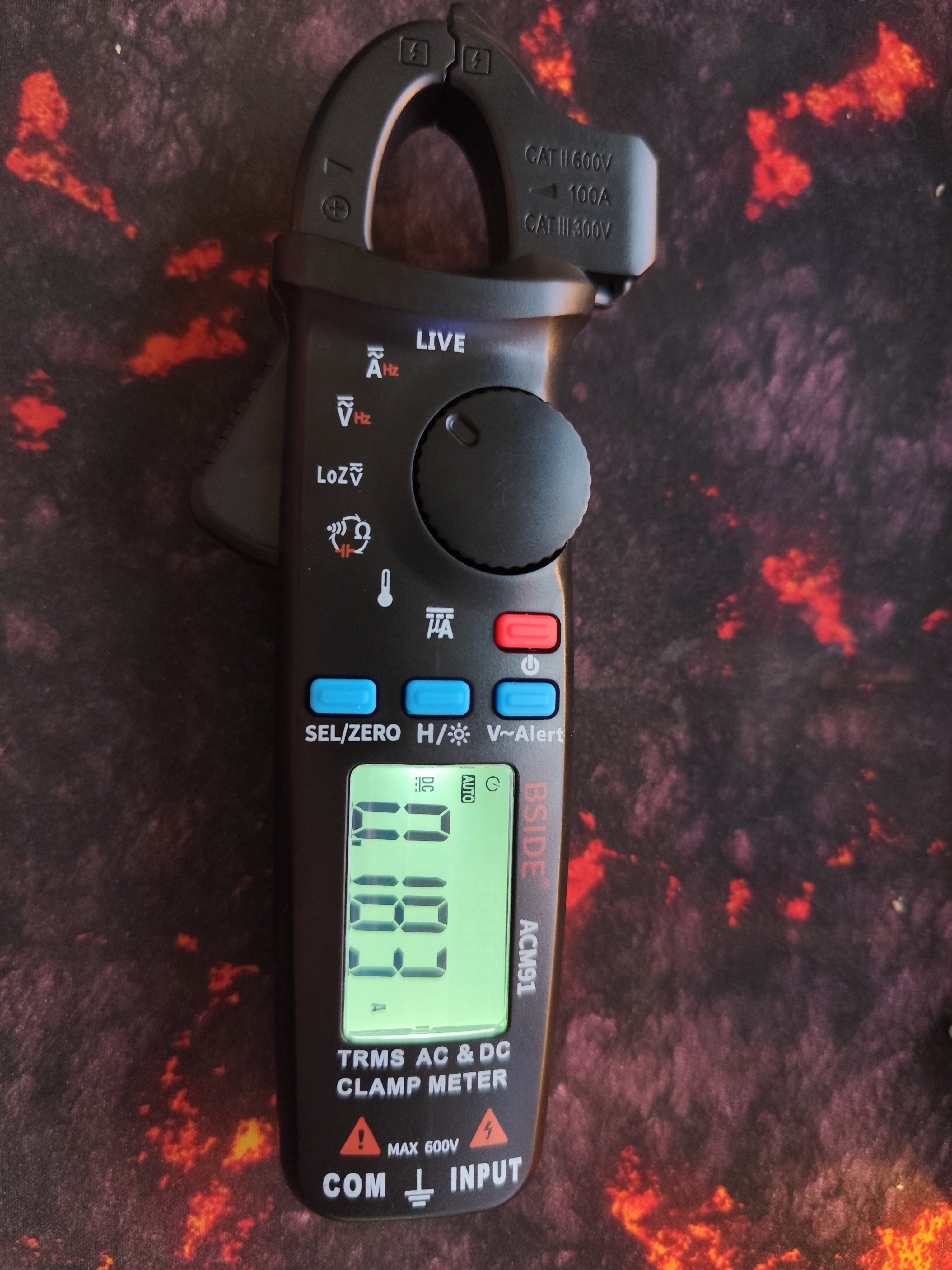

Strommesszange zeigt was an obwohl kein Kabel drin ist
- Ersteller Zocker311
A) hast du sie denn genullt lt. Button möglich?
B) sie misst ja letzendlich magnetische Felder ... sind
Trafos/Drosseln/Netzteile in der Nähe

- SEL/Zero: Select AC and ohm/continuity/capacitance. Hold down to zero clamp in DC mode.
gabs da keinen Zettel dazu?Zocker311 schrieb:Ach sowas muss man Nullen?
Früher hätte ich da nur RTFM oder LMGt4U geschrieben
na dann miss doch mal im GartenZocker311 schrieb:Gut PC ist in der Nähe, ne usv, 2 Bildschirme so im Umkreis von 1m

Sie zeigt 0,1 A bei bei einem Messbereich von 100 A an. Bei den günstigen Geräten würde ich das unter Messungenauigkeit ablegen.
Wie willst du damit den Strom von Auto messen? Wenn du damit das Ladekabel misst wirst du nichts sehen, die Ströme heben sich gegenseitig auf.

Ein Multimeter misst ja auch Strom im Kabel, eine Strommesszange misst das durch den Strom erzeugte Magnetfeld und berechnet daraus den Stromfluss.Zocker311 schrieb:Bei nem Multimeter muss man das ja nicht machen.
Nilson schrieb:Wie willst du damit den Strom von Auto messen? Wenn du damit das Ladekabel misst wirst du nichts sehen, die Ströme heben sich gegenseitig auf.
Ruhestrom der batterie, weil die ist immer nach oaar tagen leer, also muss ja irgendwas strom ziehen oder die batterie ist einfach schrott
Nur bei Gleichstrom.
