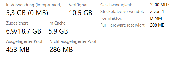

Du siehst in CPU-Z oder im Taskmanager wie schnell der RAM läuft. Wenn im BIOS auf Auto steht, ist es nicht aktiv.

Das Ziel war tatsächlich nch mehr Strom zu sparen, mit den Komponenten die ich habe. Mir reicht die RTX 3050 für alles. Ich bekomme ja FULL HD mit 60 FPS hin.
Ich habe mal ein Bild im Task-Manager angehängt.
Wieviel Stunden am Tag spielst du und wieviel ist der PC am Destop/Idle?
Ram läuft vermutlich mit XMP. Kannst du testweise deaktivieren.

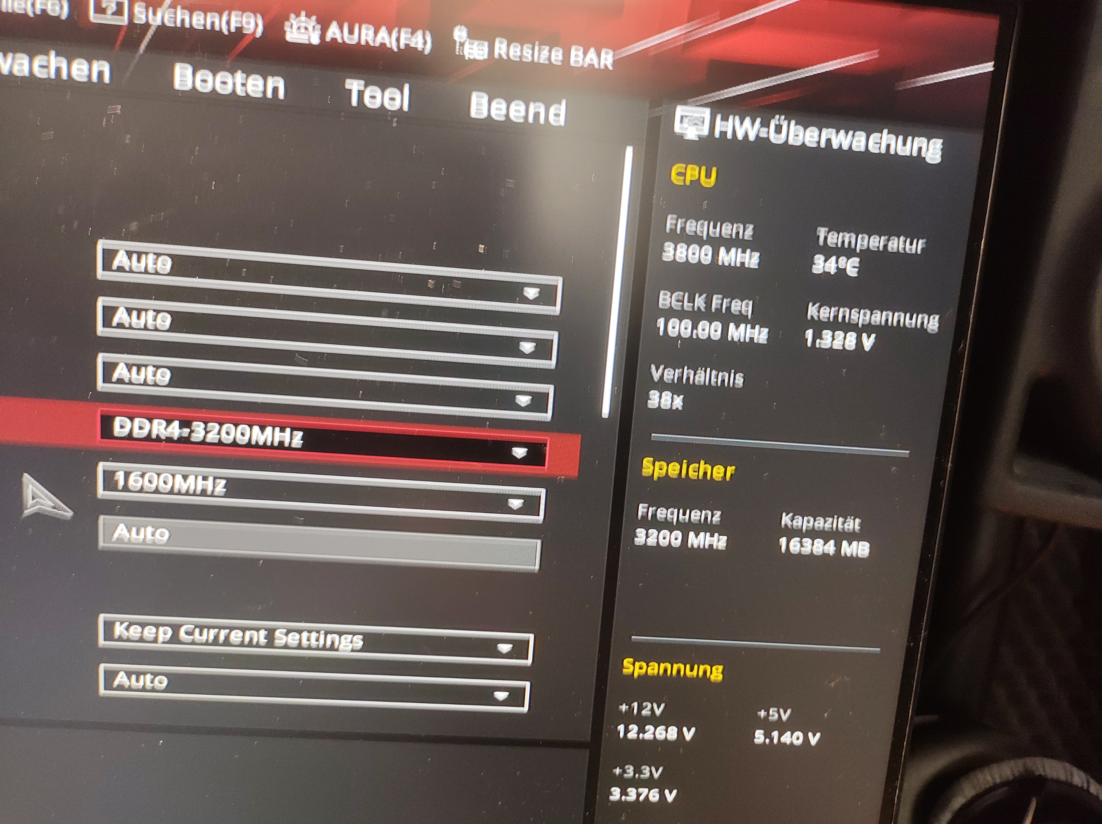

Also in den BIOS und dann unter "Advanced" schauen? Ich möchte einfach niochts falsch einstellen.
Es steht alles auf AUTO. Ich habe kein D.O.C.P. aktiviert - das ist vermutlich bei AMD die Übertaktung. Die Ram Taktfrequenz läuft auf 3200 Megahertz und die KLAK Einstellung auf dem halben Wert der Taktfrequenz.
Dann hast du vermutlich RAM mit 3200 MT/s ohne XMP. Du könntest testweise den RAM auf 2666, 2400 oder 2133 MT/s setzen und schauen, was es ausmacht. Vielleicht 1-3W.
