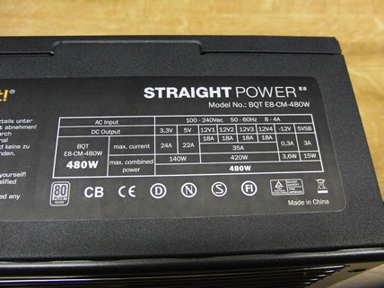

Die 12Volt Schiene(n) sind wichtig. Die 3Vund 5V Schienen sind nicht mehr so wichtig.
Siehe Anlage, da hast du das Beispielbild.

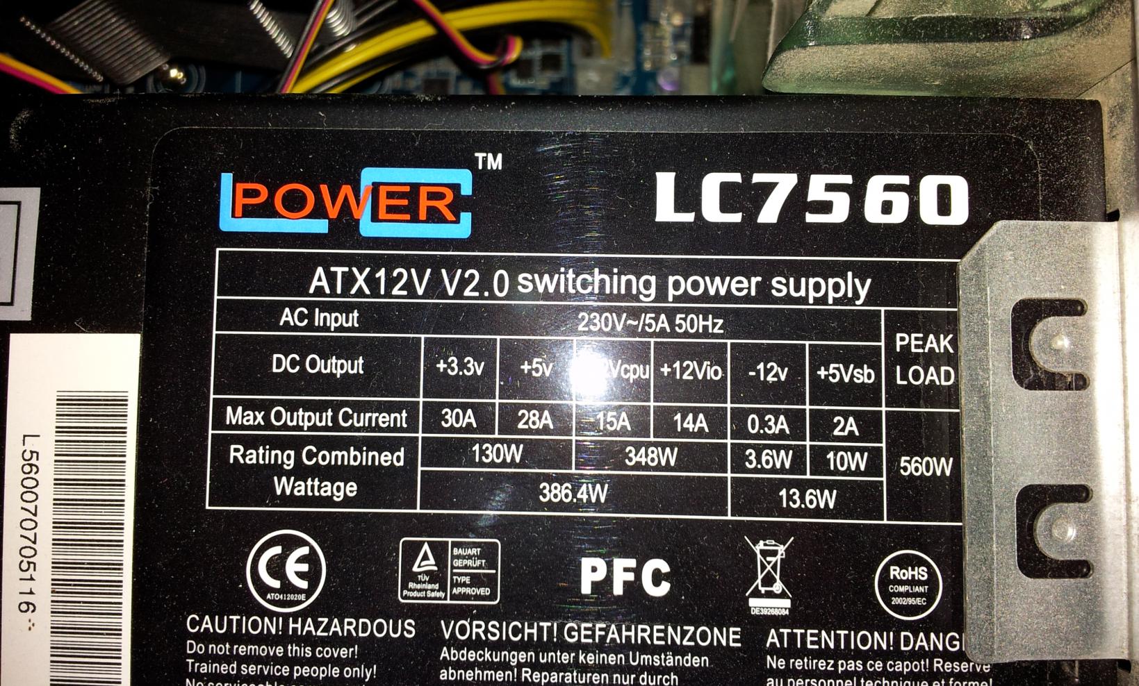

So. @CHKL2011: Also Spiele sind alle Up-to-Date^^ und auch Treiber etc. sind immer Up-to-Date (bis auf Bios, das hol ich heut noch nach)
Hab mal das Datenblatt vom Netzteil fotografiert (Anhang), vielleicht erkennt da jemand Schwachstellen^^. Ich schau da drauf wie die Sau ins Uhrwerk.

ich seh die schwachstelle schon...es ist von LC Power :evillol:
Das NT ist das einzigste wo man wirklich nicht sparen sollte
xD Hab ich mir auch grad gedacht, als ich mal bei den gängigen PC Seiten (Alternate etc.) nach dem Teil gesucht habe^^. Da is ja nichmal die Marke vertreten^^

Naja, LC Power => doch mit 560W sollte das auch passen.
