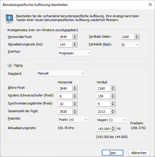

Nun bin ich über diesen Reddit-Thread gestolpert, welcher erklärt, dass der Pixelclock zu gering eingestellt ist. Er konnte unter Windows über CRU (Custom Resolution Utility) eine Custom-Auflösung erstellen, bei welcher der korrekt berechneten Pixelclock anlag und anschließend war auch bei 144Hz sein Memory-Clock wesentlich geringer. Ich konnte das unter Windows über das Nvidia-Control-Panel ebenfalls nachstellen, habe das aber nicht weiter verfolgt, weil mein Fokus auf Linux liegt.

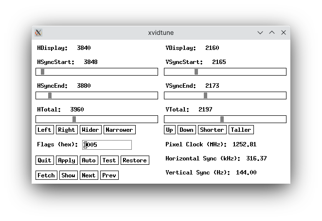

Die Website gibt auch die entsprechenden Modelines mit, mit welcher ich mit XRANDR die neuen Modes erstellen könnte, leider funktioniert XRANDR schon länger nicht mehr mit dem NVIDIA-Treiber.
Ich bräuchte einfach mal einen Denkanstoß, wie ich die folgende Modeline übernehmen kann:
Modeline "3840x2160_143.99" 1332.75 3840 3888 3920 4000 2160 2163 2168 2314 +HSync -VSync

Ich habe unter Windows mal getestet und konnte bei 143 Hz zumindest P5 erreichen, somit bleibt auch der Lüfter beim schauen von Streams etc. unter Windows aus. Ich habe zwischendurch auch Windows neu installiert, um zu prüfen, ob vielleicht vorher nicht etwas krumm war. Das Verhalten scheint unter Windows 10/11 identisch zu sein. Jetzt habe ich auf jeden Fall die Hoffnung, dass das auch so unter Linux funktioniert.
