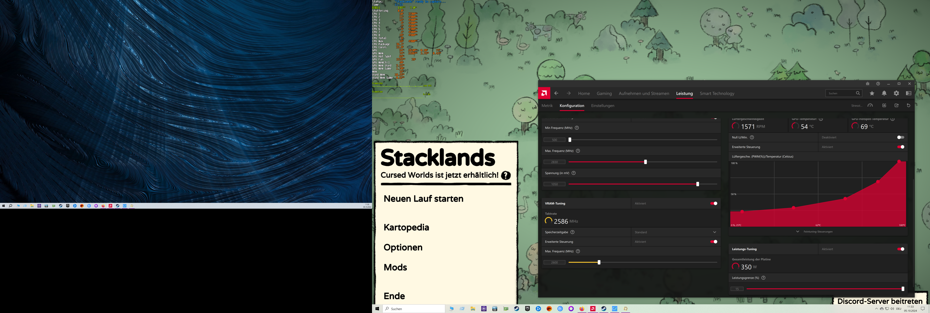

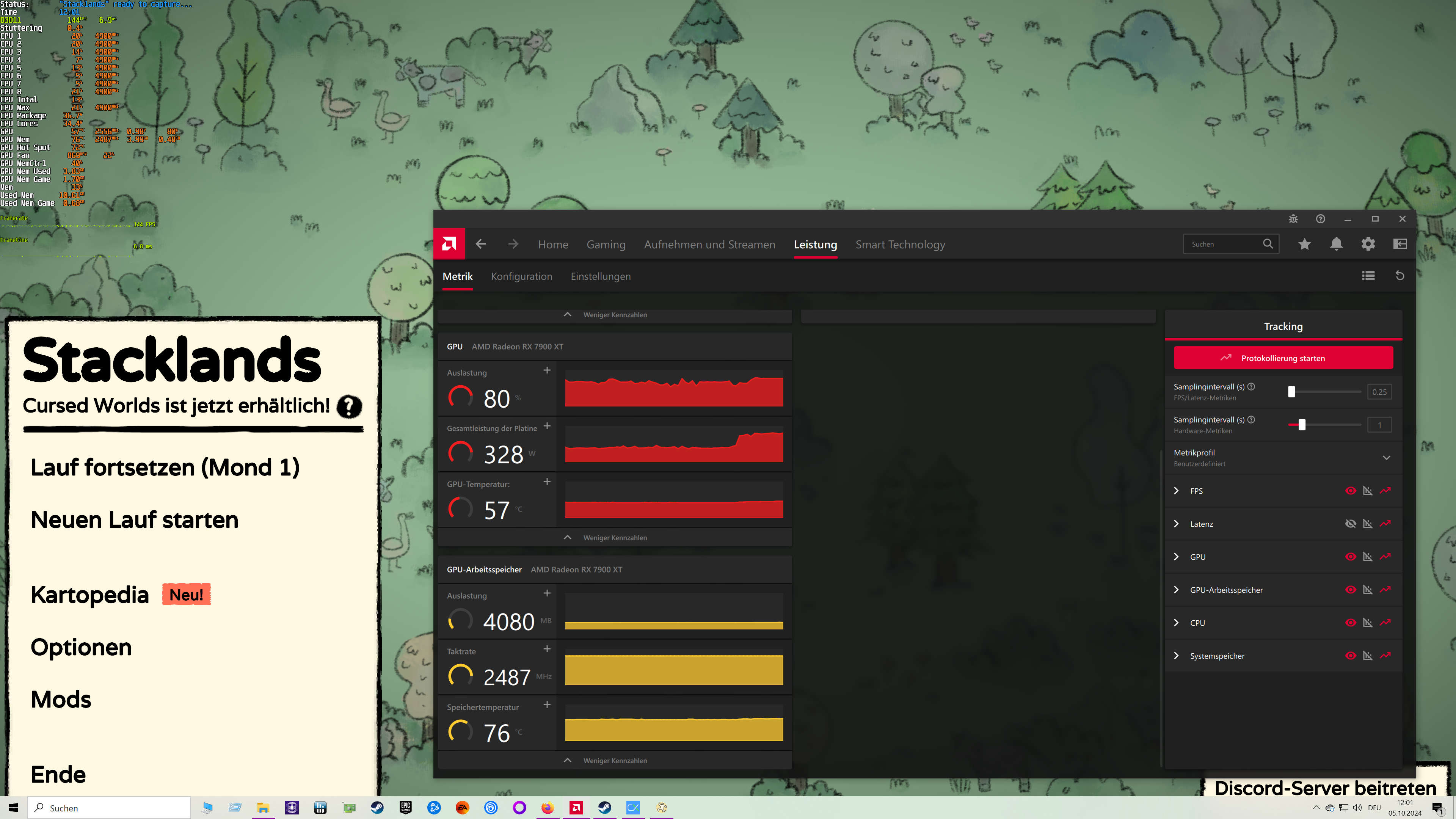

Es geht um das Spiel Stacklands. Ich hatte es vor ein paar Jahren mal angetestet, damals mit meiner RX 6700 XT. Der Stromverbrauch bei 1440p und 144 Hz lag bei etwa 60 Watt (Erinnerungsprotokoll).
Jetzt eben wollte ich das Spiel nach längerer Zeit mal wieder spielen, da musste ich mit Entsetzen feststellen, dass die Lüfter meiner 7900 XT plötzlich aufdrehten. Laut CapframeX lag der Hotspot bei über 80°C. Da dachte ich noch ich spinne und der Kühler ist kaputt.
Erst im Adrenalintreiber zeigte sich, dass die GPU SAGENHAFTE 330W zieht!!
Ich verbrauche für ein Spiel, welches wohl auch meine UHD 610 iGPU stemmen könnte, doch keine 330W. Ist doch nicht normal.
Ich habe soeben den Treiber auf 24.9.1 erneuert. Keine Besserung.
Setze ich den Framelimiter (spielintern) auf 30 FPS, verbraucht die GPU immernoch 100W.
Bei 120 FPS sind es knapp 300W, bei 144 FPS die eingangsbeschriebenen 330W.
Stelle ich auf UHD, ändert sich nichts am Verbrauch.

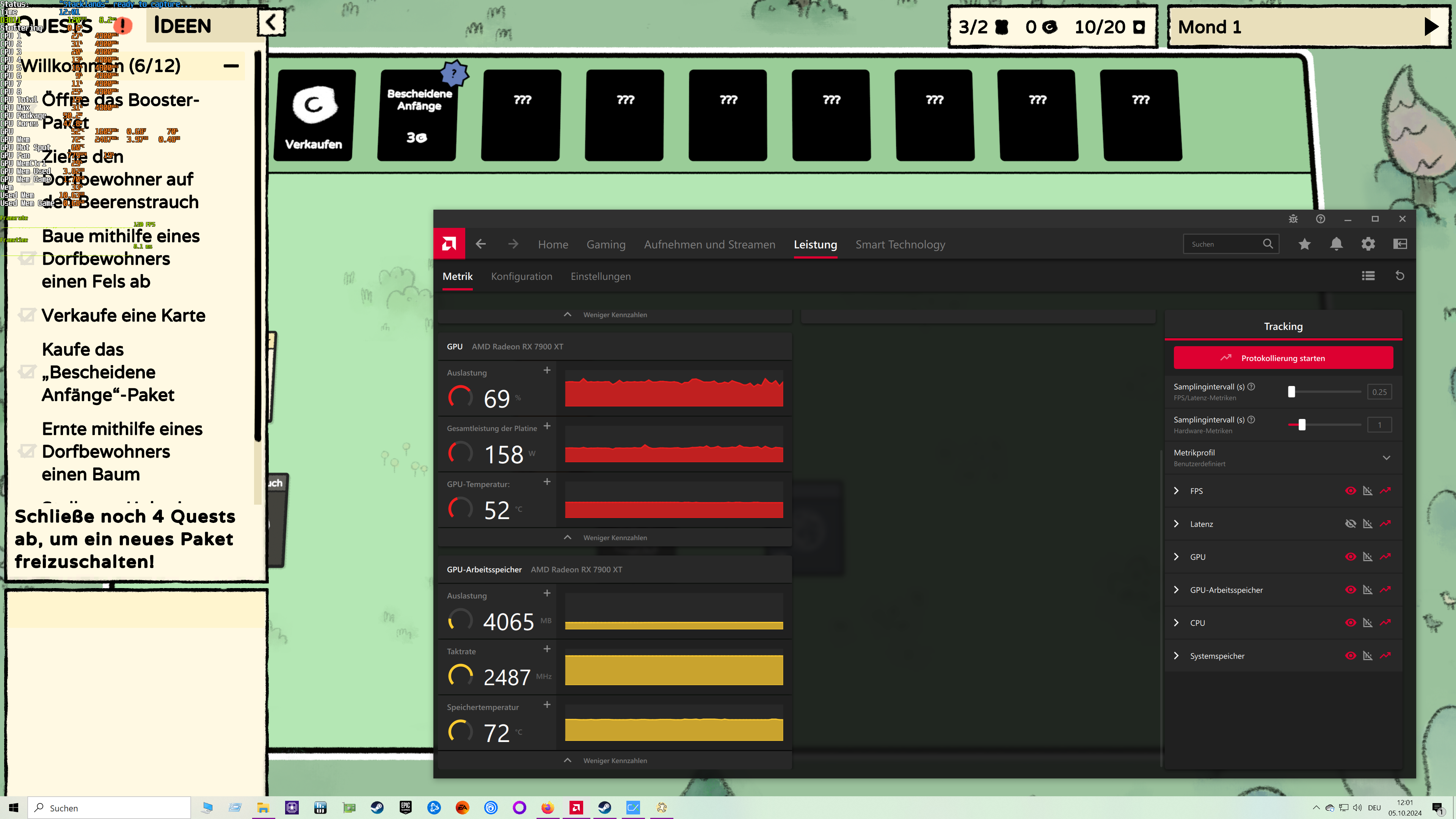

Kleines Update:
Ich entkoppelte erstmal den zweiten Monitor von meiner GPU. Nichts gebracht.
Nun aber hatte ich vom Menü aus einen neuen Lauf gestartet... und der Verbrauch sinkt von 330W auf knapp 160W in UHD und 120 FPS.
Natürlich immernoch viel zu hoch, die 7900 XT sollte von der reinen Power her maximal 30W brauchen (naja, der Idleverbrauch liegt schon bei knapp 40W).

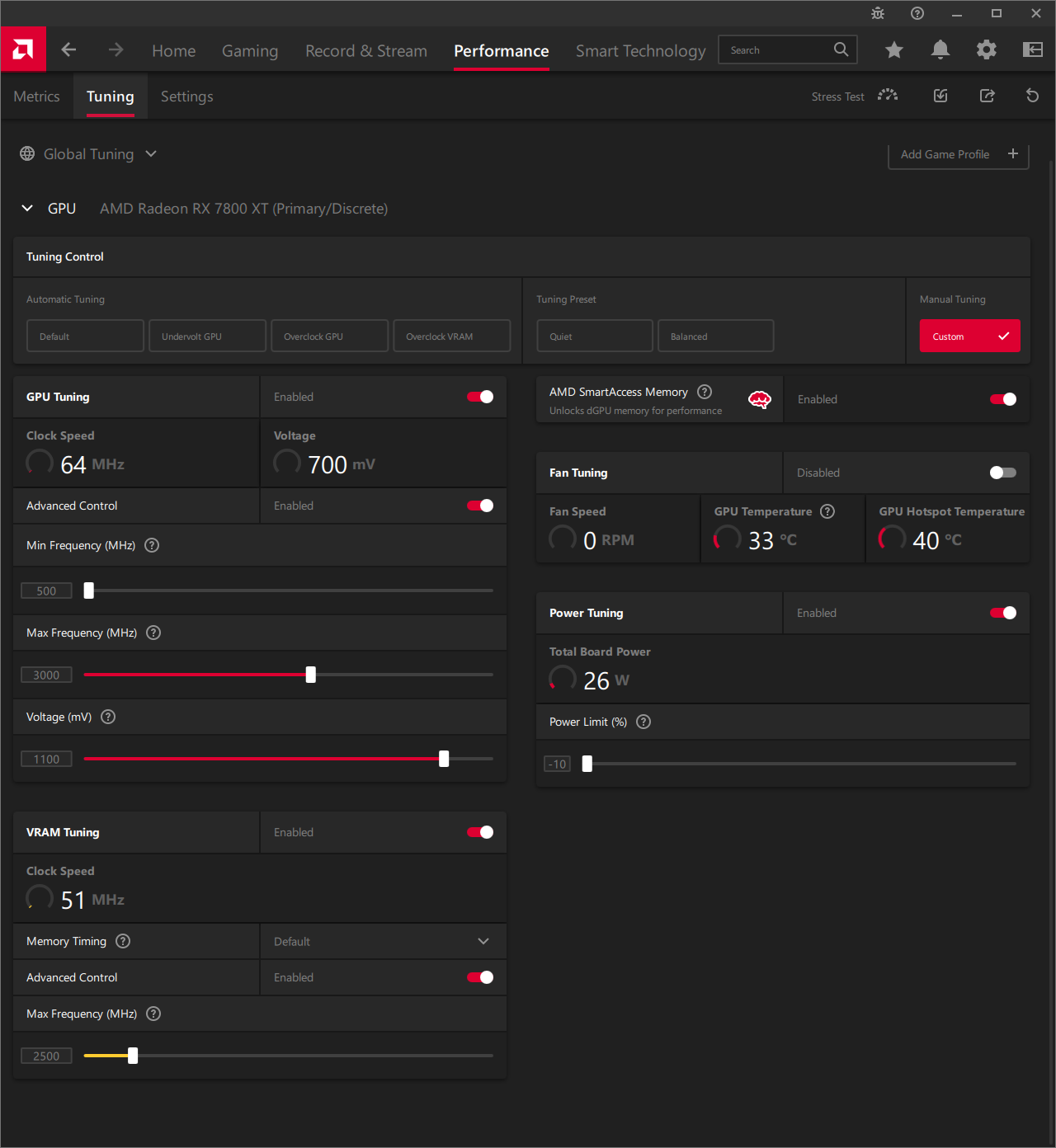

Ist auch der Grund warum ich meine 7900XT verkauft hab, meine aktuelle 4060Ti braucht zB in Mini Motorways 30W, eine 7800XT (hatte ich kurz da) hat da fast 90W gebraucht...
Nachtrag: 30W mit 2x UHD (60+120Hz) und Youtube auf dem 2. Monitor. So viel hat die 7900XT vorher quasi im Leerlauf aufm Desktop gebraucht...

Wie wärs denn damit, für dieses Spiel das PowerTarget auf -10% statt +15% zu stellen?
Klar, ist nicht die beste Lösung, aber für das Game muss das OC ja nicht sein, oder?^^

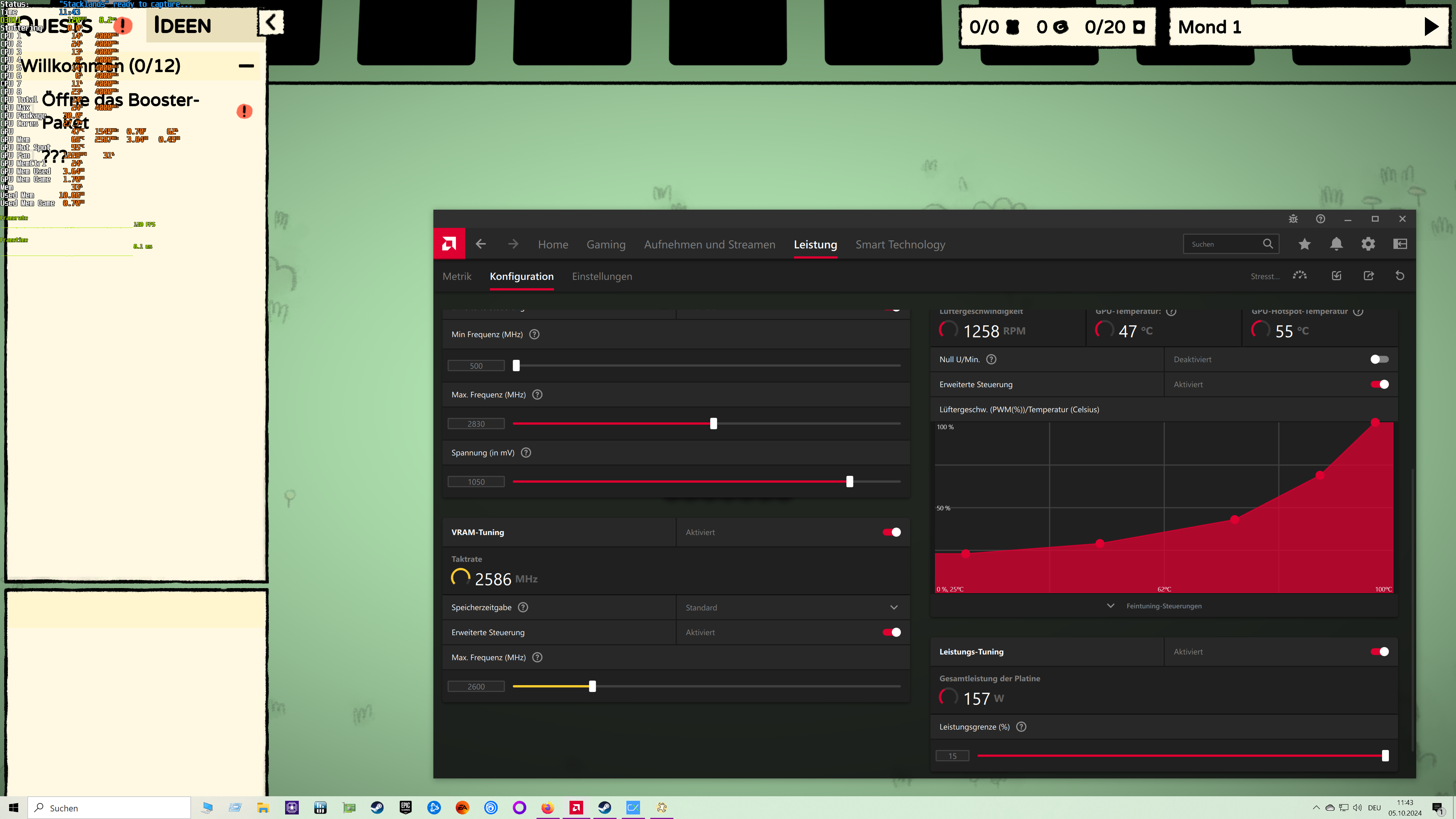

Update:
Ein Spieleprofil im Adrenalintreiber für Stacklands brachte nichts ein.
Die Leistungsgrenze hatte ich von +15% auf +0% gestellt; keine Änderung. Weiterhin 330W im Menü und 160W im Spiel selbst.
Die Leistungsgrenzenerhöhung auf +15% verstehe ich auch eher als maximaler Rahmen, in dem die GPU Strom aus meiner Steckdose nuckeln darf.
