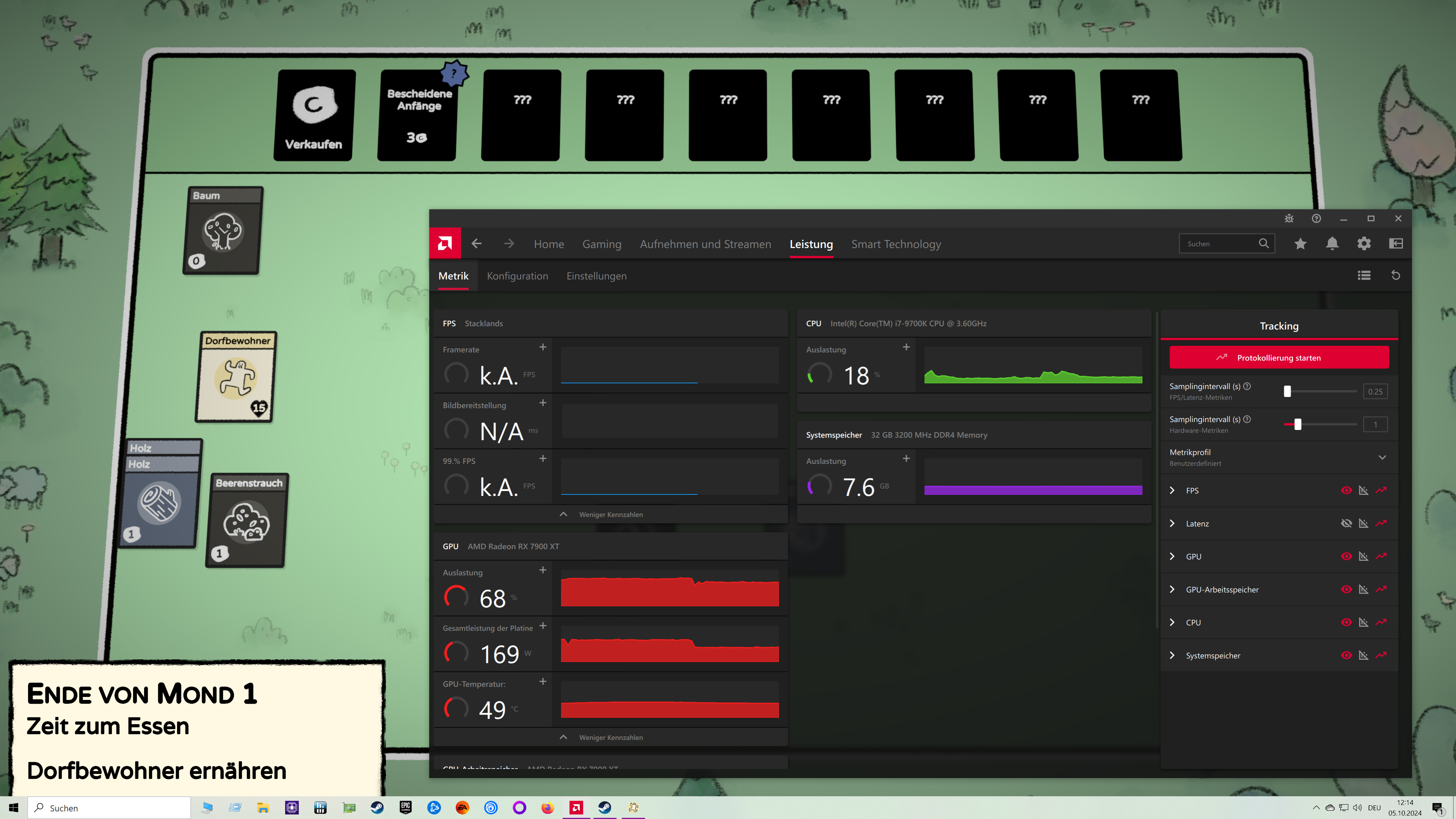

RX 7900 XT, 330W Stromverbrauch bei einem anspruchlosem Spiel?

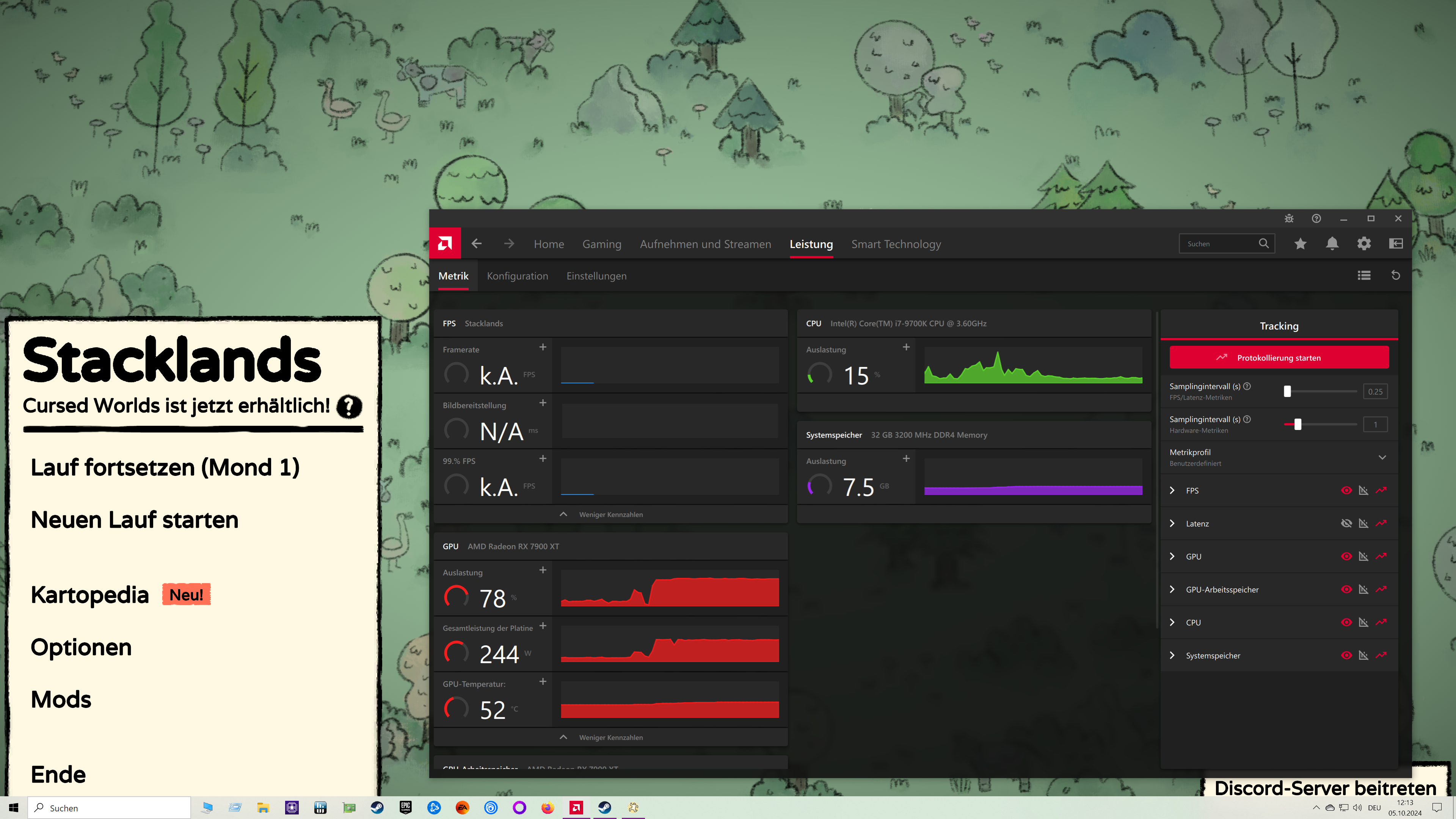

@snaapsnaap Ich habe mal FreeSync ausgeschaltet.
Hat tatsächlich etwas gebracht... Menüverbrauch von 330W auf 250W runter. Nur der Ingameverbrauch bleibt gleich.

1050 mV. Den zweiten Monitor auch längst abgestöpselt. Brachte nichts. Kein Riser-Kabel.
