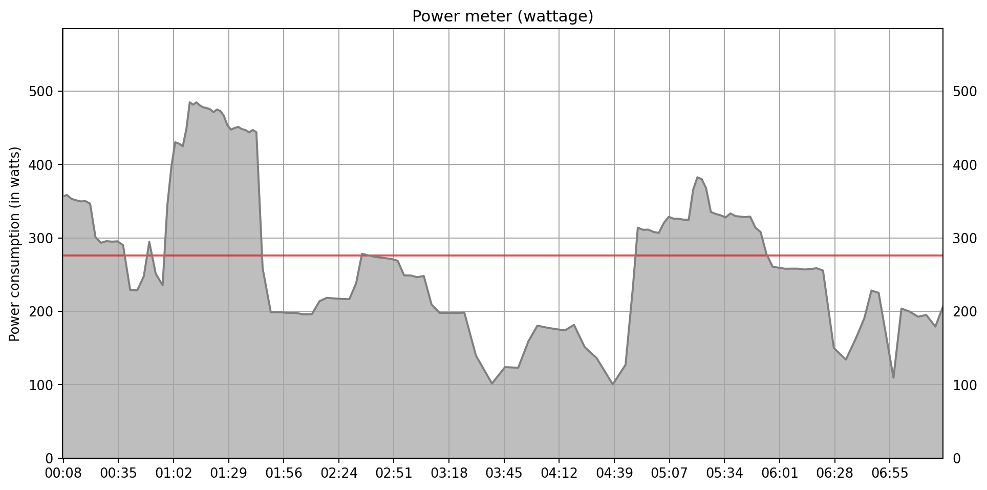

Bei mir ergibt sich mit dauerhaft etwa 30 Geräten im Netz in der Nacht typischerweise folgender Stromverbrauch:

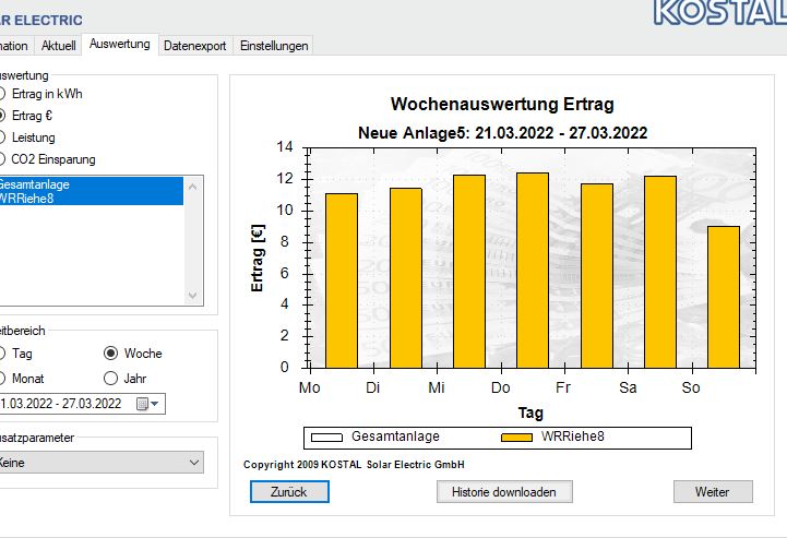

oha 95€ pro Monat zu zahlen für Strom ist dann schon eine Haus-Nr. Ich habe ebenfalls eine PV-Anlage 8,4Kwp aus 2009.
Meine verdient Geld ca. 200€/Monat und ich zahle 34€/Monat für Strom. Wenn die Sonne nicht scheint, produziert die so ca. 600-800Watt.
Vor 2 Jahren, während des Lockdowns, konnte ich erstmals über 8000 Watt auf dem Wechselrichter sehen. Daran kann man mal sehen, wie hoch die Luftverschmutzung bei uns hier ist. Zuvor in den 10 Jahren war das niemals der Fall. Immer nur maximal 7300Watt.
