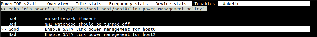

* powertop ist eine Anwendung, die es erlaubt es die "Energiesparprofile" einzelner Hardwarekomponenten zu optimieren. Da sollte man aber ordentlich testen, nicht dass man da nicht übers Ziel hinausschießt. Wenn die USB-Controller schlafen gehen und das System danach nicht mehr auf Tastatureingaben reagiert ist halt unpraktisch. Genauso wie HDDs die nicht erkannt werden, weil Sata Ports schlafen. Da verhalten sich die Systeme mitunter je nach Firmware, Kernel etc. recht unterschiedlich.
Wenn du in powertop etwas einstellst erscheint oben links der Terminalbefehl, den du in ein script schreiben kannst. So kannst du die Einstellungen zu jedem Boot mittels Cron automatisiert wiederherstellen. Der Cronjob sollte mit rootrechten laufen.
