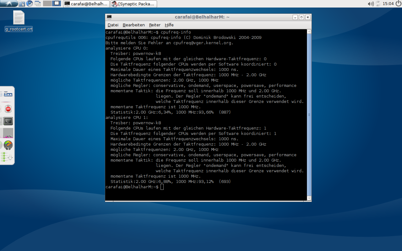

Hallo also jetzt hab ich ein paar Treiber im Packetmanager Installiert. Ich hoffe das bringt was. Hier das was mir cpufreq-info ausgibt.
auch wenn nur zwei stati nicht mehr state of the art sind bestätigt auch der prozentsatz, dass es daran wohl nicht liegt. vorausgesetzt es wird auch die spannung runtergesetzt. wenn du bei den grafiktreibern gerade nicht weiterkommst kannst du ja mal lm-sensors installieren und gucken ob sich "Vcore" bei last und ohne last unterscheidet. lm-sensors vorher mit sensors-detect konfigurieren lassen und die werte dann mit sensors anzeigen lassen. als root. unter umständen funktioniert das auslesen des sensors nicht richtig oder es wird erst gar keiner gefunden, in dem fall nicht gleich panisch werden, ich tipp nämlich immer noch auf den grafiktreiber ;)
