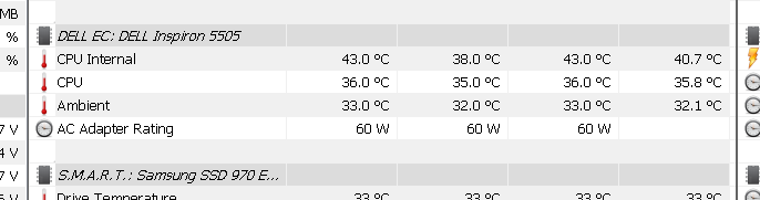

Besten Dank. Wo finde ich AC Adapter Rating?
Zeitnahes Feedback wäre super, Rückgabefrist für den Monitor läuft morgen ab.
Da zeigt es das bei mir an. Der Sensor ist ein Dell-eigener. Wird bei anderen Herstellern entsprechend abweichen, wenn verbaut.
