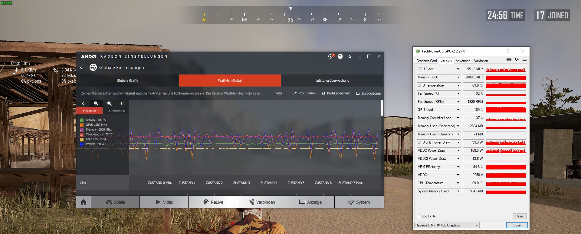

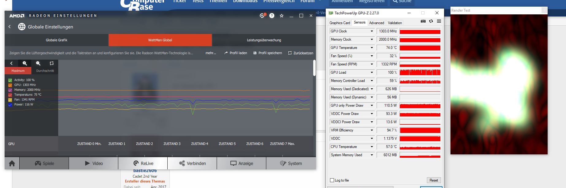

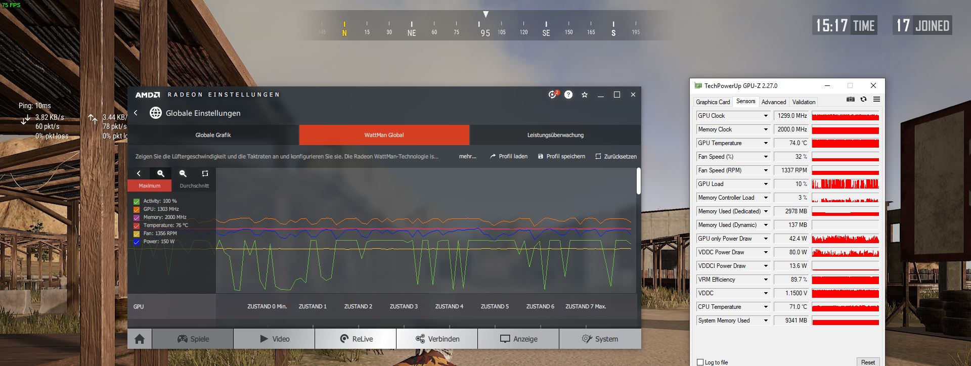

Was noch auffällt: Die GPU-Takt schwankt bei einer fixen FPS-Grenze wesentlich weniger als bei unlimitierten FPS und ist beim ruckelfreien Rendertest sogar ohne Schwankung. Die Auslastung ist bei unlimitiert aber am konstant. Siehe Bilder.

Sieht für mich auch nach CPU-Limit aus. Überall da, wo in der Kurve die Zacken nach unten sind, müßten die Hakler sein, weil die Grafikkarte nicht genug Daten bekommt und daher nicht hinreichend ausgelastet ist.
