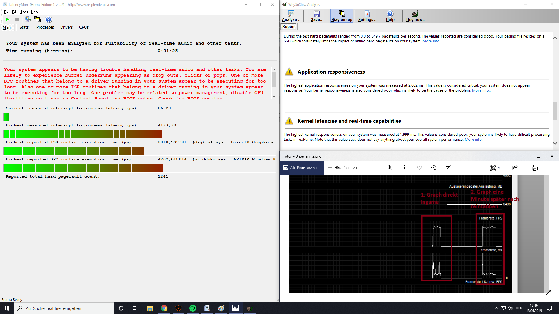

Ich habe am Anfang von games stutter/fps drops obwohl meine Hardware ziemlich gut ist(Anhang/DxDiag).
Ich habe auch schon z.B mein Motherboard ausgetauscht sowie die ssd und gpu. Aber das ist nicht nur in Overwatch so, sondern auch in Minecraft, csgo oder PUBG. Das passiert vorallem wenn ich mich herumdrehe/bzw Sachen laden. I
Ich habe auch schon die Vorgeschlagenen Fixes ausprobiert für das Problem, die Lösung mit Fullscreen optimisation ist komisch. Es bringt ein bischen was aber auch nicht richtig. Was auch ganz interesant für euch wäre ist das ich 1. Frametime spikes habe in z.B gerade Overwatch und CSGO/PUBG. 2. Ich weiß jetzt nicht wie sehr du dich mit LatencyMon oder WhySoSlow auskennst aber ich hatte da Probleme. In LatencyMon hatte ich interupt to Process Latency über 1ms und in WhySoSlow hatte ich kernel Latency sowie Aplication Latency
Hier ist die Seite für die beiden falls du sie nicht kennst.
https://www.resplendence.com/main
Im Anhang habe ich einen Screenshot von LatencyMon,dem Frametime Problem und WhySoSlow. Das mit LatencyMon war noch nie so extrem. Aber generell stimmt das, vorallem weil ich dieses ISR ding noch nie so hoch war.Es war eigentlich immer im grünen Bereich. Was ich noch hinzufügen muss ist das der NVIDIA Treiber oft so viel Latenz hatte und das liegt auch nicht am Treiber, den habe ich mit DisplayDriverUninstaller mehrmals neu installiert bzw. verschiedene Nvidia Driver. Ich habe jetzt schon so viel daran rum gemacht, es muss eigentlich ein Hardware Problem sein. Ich habe die standard sachen natürlich gemacht wie Treiber geupdatet Windows neuinstalliert oder auch sachen wie sfc /scannow in CMD etc.
https://imgur.com/a/yTv3jR7
Ich bedanke mich schonmal für eine Antwort und wünsche dir noch nen guten Tag :D
