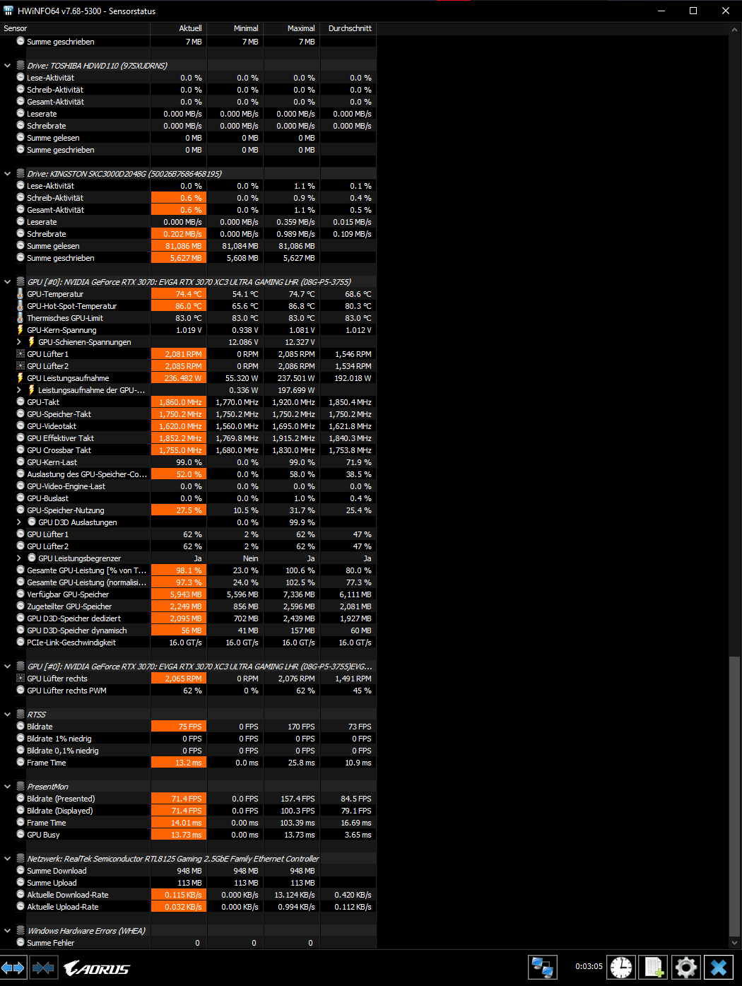

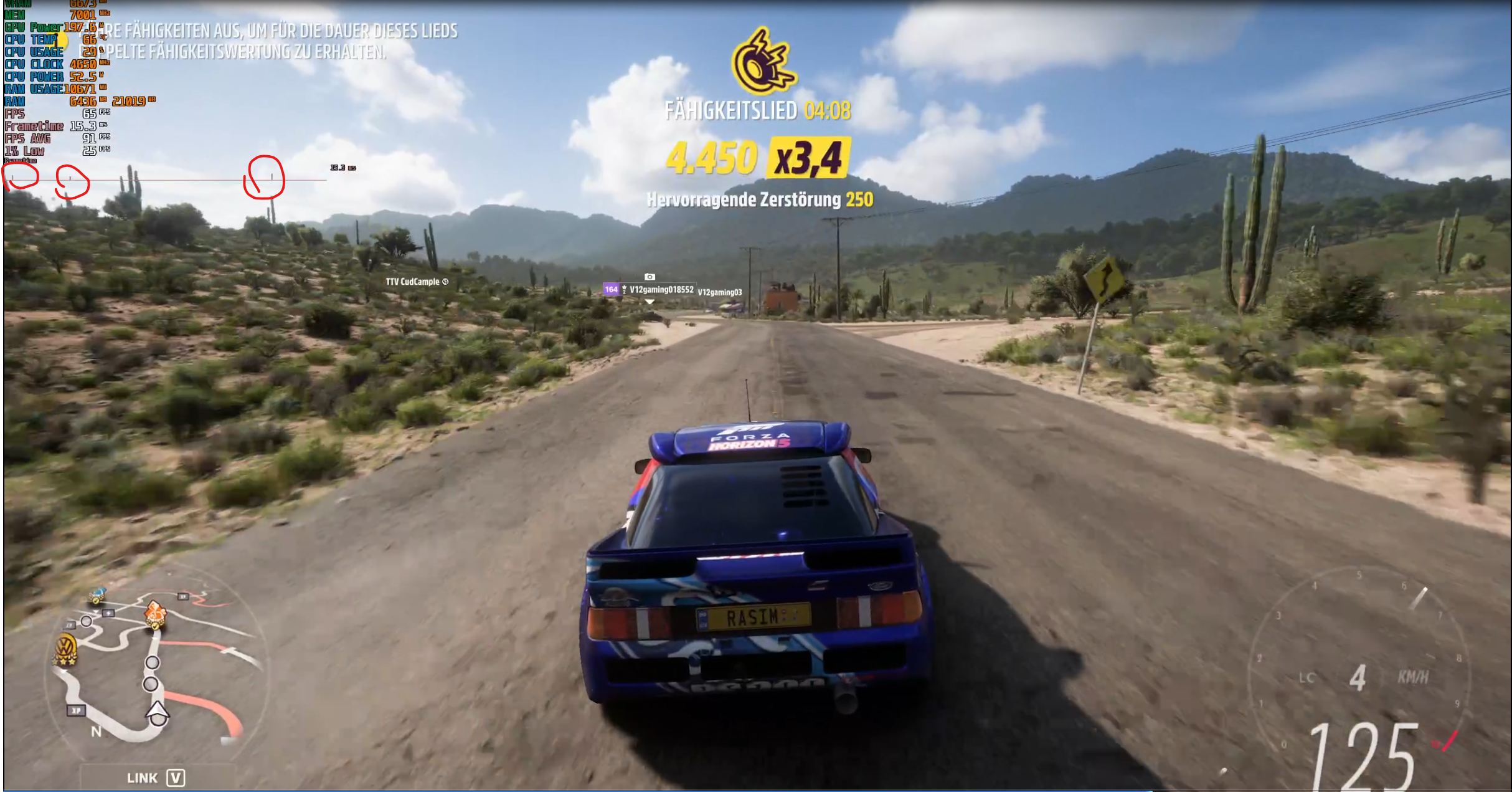

Seit geraumer Zeit spiele ich Forza Horizon 5 mit 60 FPS und VSYNC AN ohne große Probleme. Als ich mal ausprobiert habe, dass spiel mit freigeschalteter Bildrate zu spielen ist mir etwas komisches aufgefallen: Jedes mal wenn ich gewisse Objekte in Forza Horizon 5 umfahre habe ich bemerkbare kleine Micro stutters. Das gleiche passiert wenn ich über RTSS die Bildrate limitiere auf 120 FPS, 75 FPS oder 60 FPS. Ich habe mal den Frametime über MSI Afterburner beobachtet und da bekomme jedes mal Frametime Spikes sobald ich Objkete umfahre. Dazu habe ich mal ein Screenshot gemacht zu demonstrations Zwecken. Leider weiß ich nicht wie man ein Video hochladet, scheinbar kann ich das Video nicht auswählen
. Ich habe mal einfach die Bildrate auf 65 FPS limitiert mit RTSS, da ich dachte, dass es noch mal Anschaulicher wird. Sobald ich die Kakteen oder andere Objekte umfahre bekomme ich diese Frametimes Spikes und dementsprechend einen Microstutter. Dasselbe wenn ich mit unbegrenzte Bildrate spiele. Irgendwas scheint da faul zu sein. Ich habe es auch mal mit anderen Spielen ausprobiert mit unbegrenzte Bildrate zu spielen. Paar Spiele laufen meistens ohne Probleme und manche nicht. Hier mal eine Auflistung:

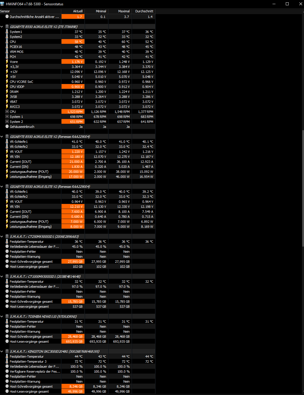

Die Temperaturen der GPU/CPU sind auch eigentlich im Rahmen. Meine GPU erreicht meißten 75 Grad mit unbegrenzten FPS und meine CPU meistens zwischen 60-75 Grad, kommt natürlich an welches Spiel ich spiele.

Beim GPU Benchmark habe ich mal das Heaven Benchmark verwendet und dort laufen die Benchmarks ganz gut. Mit maximalen Grafikeinstellungen und 1440p Auflösung habe ich zwischen 80-100 FPS ohne Stutters außer beim Scene wechsel ganz kurz

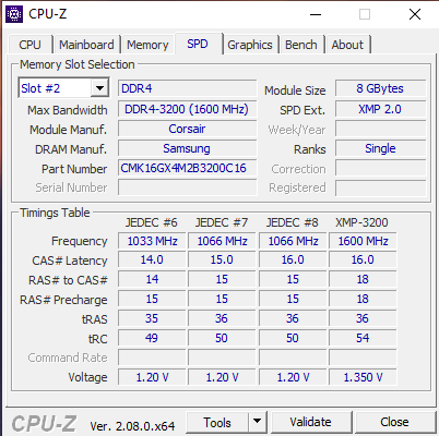

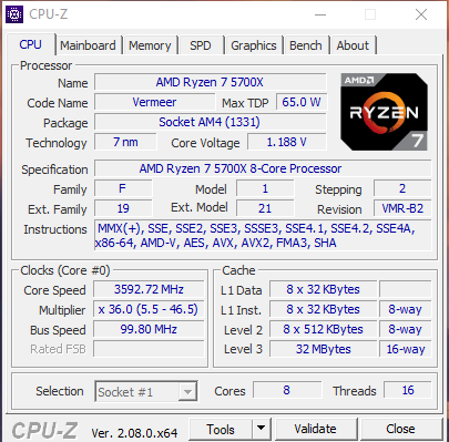

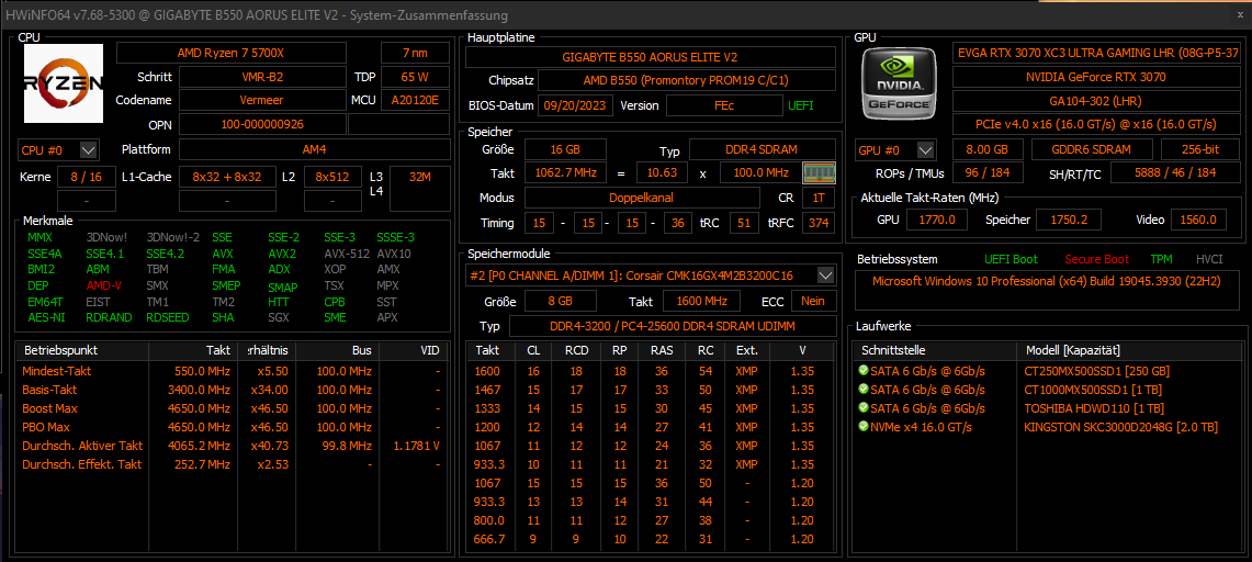

- Prozessor (CPU): Ryzen 7 5700x
- Arbeitsspeicher (RAM): 16 GB Ram Corsair Vengeance LPX
- Mainboard: Gigabyte Aourus Elite V2 rev 1.2
- Netzteil: Be quiet pure power 11 600W
- Gehäuse: Be quiet pure base 500

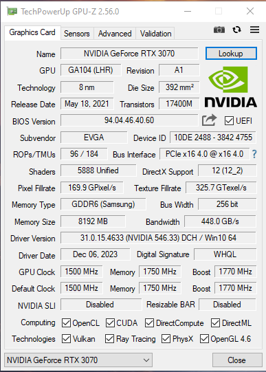

- Grafikkarte: RTX 3070 Evga XC3 Ultra
- HDD / SSD:
- 3x SATA Festplatten und ein M.2 SSD NVMe:
- 2x SSDs Crucial MX 500 (250GB und 1TB)
- 1x Toshiba HDD HDWD110 (1TB)
- 1x Kingston KC3000 (2TB)

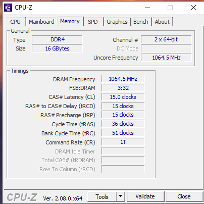

RAM sollten auch mit Dual-Channel Betrieb sein und XMP ist auch aktiv.

- GPU Treiber neuinstalliert (DDU verwendet)

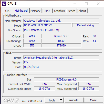

- Chipset Treiber gelöscht und die aktuellen installiert
- BIOS update durchgeführt
- BIOS Einstellungen auf die optimierte Einstellungen zurückgesetzt

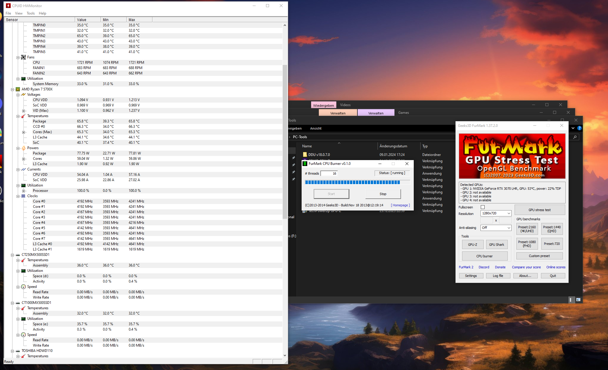

Ich habe zusätzlich GPU/CPU benchmarks durchgeführt.

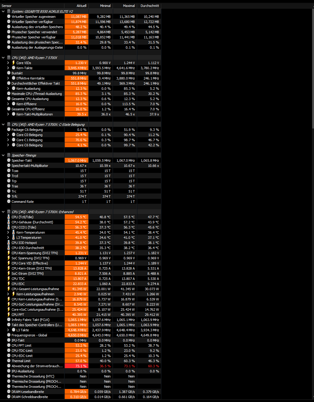

Bei den CPU Benchmark habe ich Cinbench und Furmark verwendet. Bei Cinebench habe ich beim Multicore 13385 im Stock und bei
Singlecore komme ich auf 1535. Ich habe es mal auf Youtube verglichen und die Resultate sind fast identisch nur, dass die Ergebnisse bei den Youtube Videos etwas besser waren aber nur ein kleines bisschen. Bei Furmark und Cinebench ist mir auch was aufgefallen: Ich habe während dem Benchmark HWMonitor offen gehabt um zu sehen wie die CPU Clocks sind. Mir istz aufegfallen, dass die CPU Clocks nur auf ca. 4Ghz auftakten und nicht auf die 4,65 GHz was die maximale Taktrate ist von meiner CPU. Bn mir da nicht sicher ob es normal ist oder ob es evtl. dass die Ursache ist. Komischerweiße zeigt mir MSI Afterburner an dass die CPU auf die maximale Taktrate kommen kann, wie man es vom Forza Horizon Video sehen kann. Ich werde mal paar Screenshots von den Monitoring Tools anhängen die ich bei den Benchmarks verwendet habe. Falls ihr weitere Infos braucht gerne mir mitteilen.
