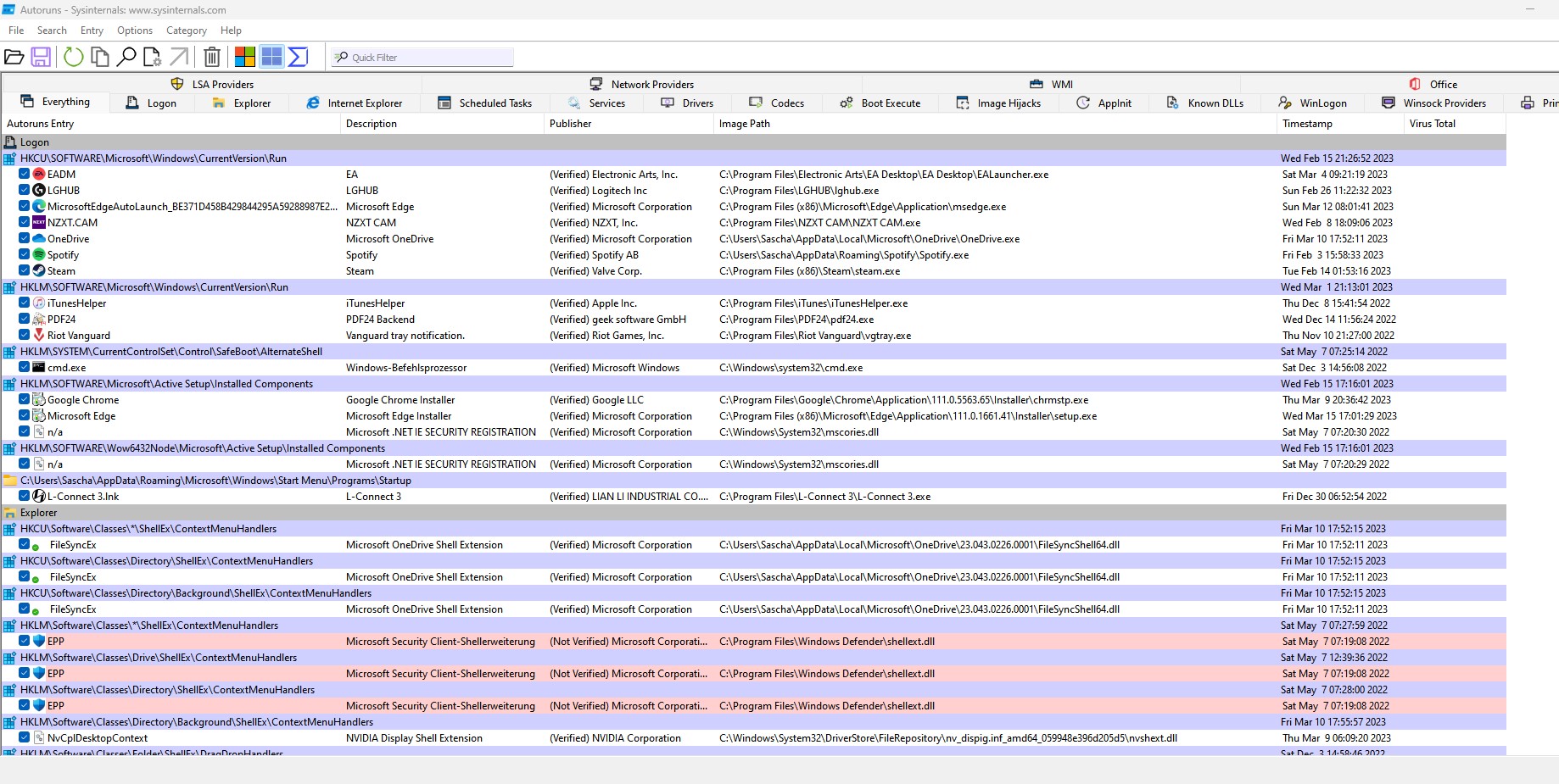

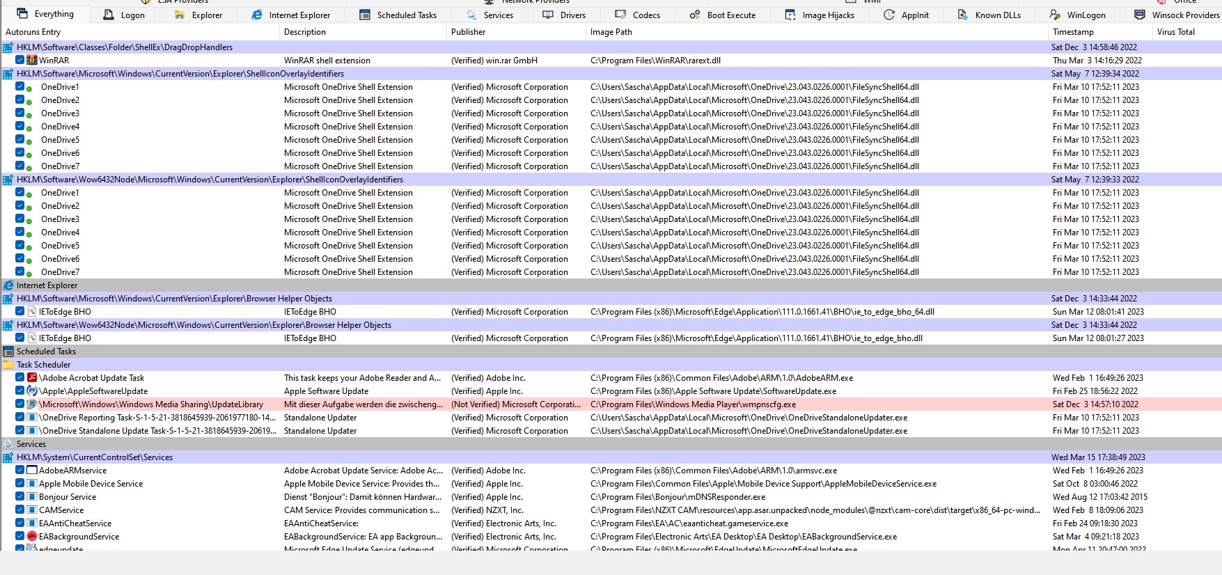

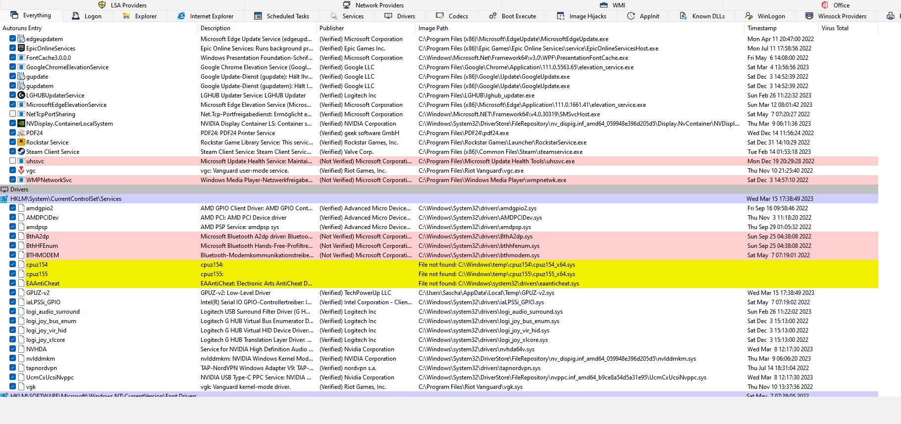

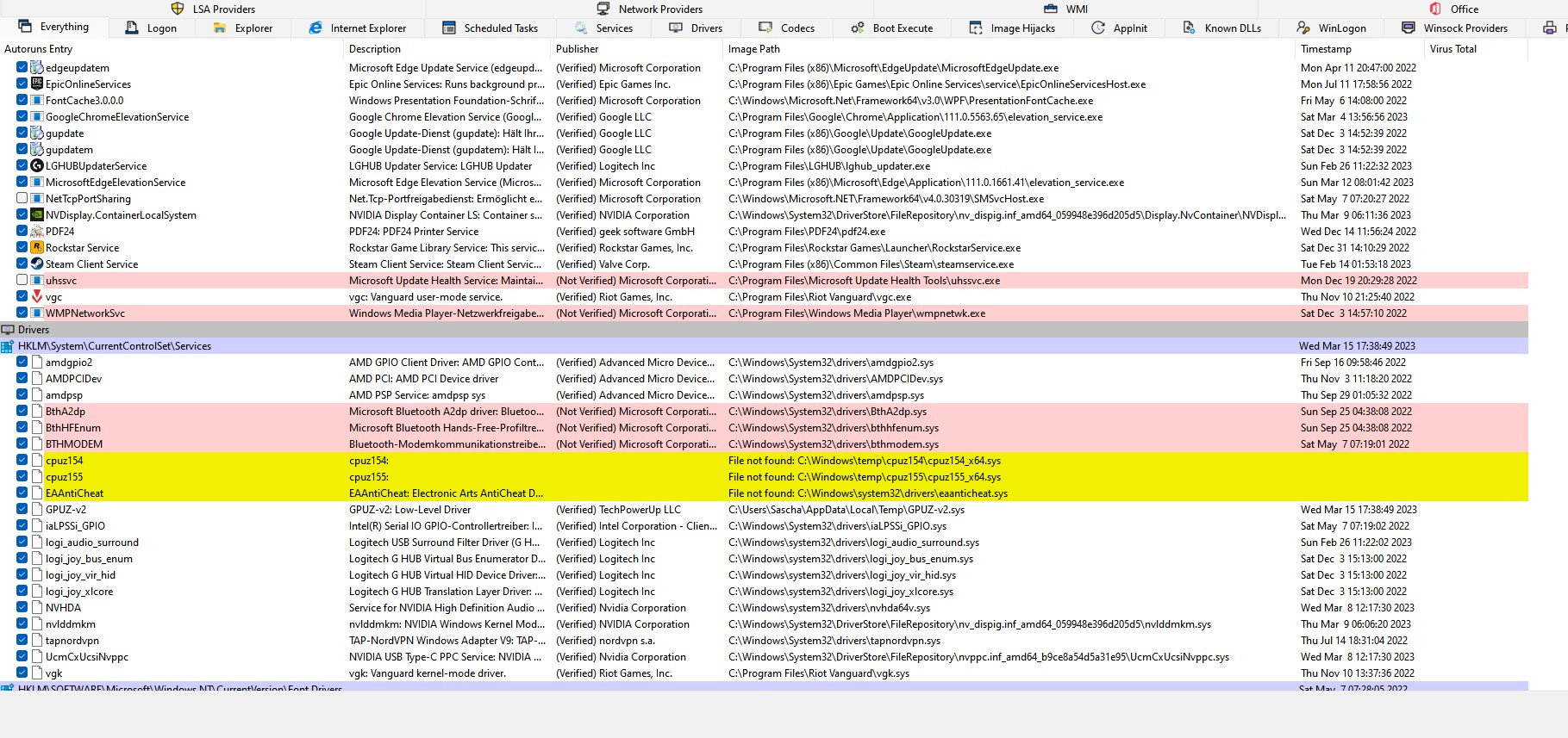

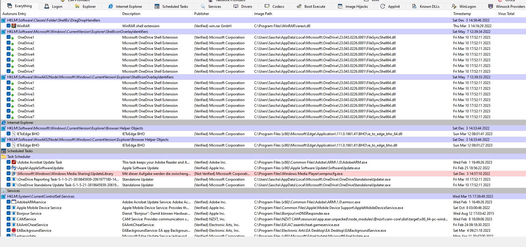

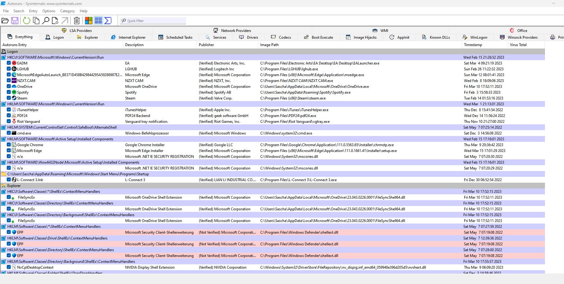

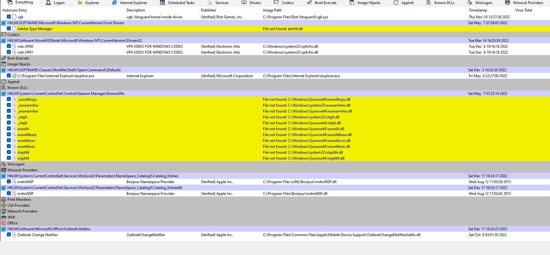

@Restart001 anbei Screenshots von den "Everything" Reiter.
@Nickel @Stormfirebird BIOS ist das aktuellste drauf und die RAM Riegel laufen im Dual Channel also 2 + 4

@Restart001 wie deaktiviere ich das denn? Autostart im Task Manager ist Edge deaktiviert und Adobe gar nicht vorhanden.
Ich habe mal die Netzwerkeinstellungen zurückgesetzt, vielleicht bringt das etwas...
Wo deaktiviere ich das denn genau? @Restart001
