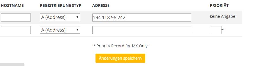

Ich habe meine Domain bei hk-hosting gehostet und habe dort einen punkt mit Domain verwalten und dort kann ich die öffentliche IP eintragen und die sub domain
Ich möchte nen Server zuhause aufsetzen und dort eine Webseite und einen gameserver laufen lassen

aber wie kann ich ihm im Webinterface von meinen Domain anbieter sagen das die subdomain auf meine interne IP der website zeigt
denn wen mein pc und vm haben ja andere IPs aber das juckt ja der öffentlichen IP nicht und ich möchte nicht extra einen dns server hosten
Beispiel: dein Server hat IP 110.120.130.140 (öffentliche ip)
Ports zu Diensten in deiner FW auf die jeweilige VM IP weiterleiten
Gameserver liegt auf diesem einen Server: A Record zu 110.120.130.140
Webserver liegt auf diesem einen Server: A Record zu 110.120.130.140
beiden kannst du ein subdomain Namen vergeben.
Beispiel: game.example.com und www.example.com
Dein Webserver (Apache/nginx oder andere) musst du eine config anlegen, indessen ein Servername steht.
Anhand dieser zuweisung weis der Server welches Webroot geladen werden muss.
HominiLupus
Banned
- Okt. 2013
- 33.550
Einfach indem du für die Subdomain deine heimische IP einträgst und für den Webserver die Domain so lässt wie sie ist.
