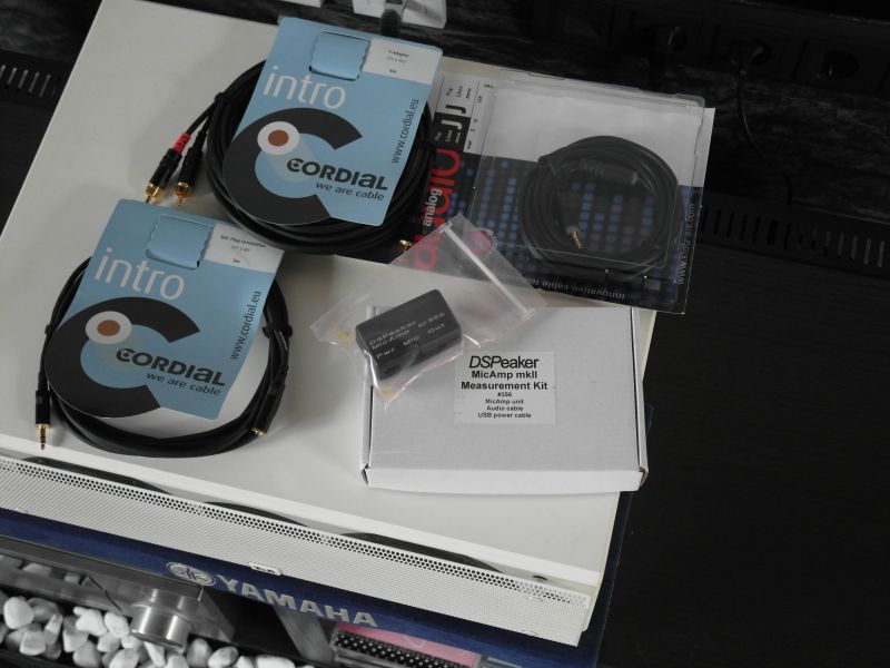

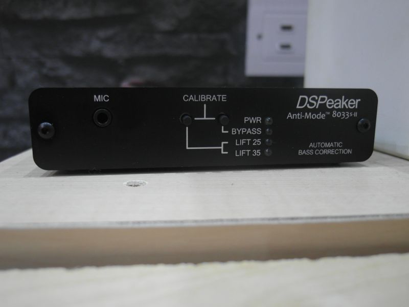

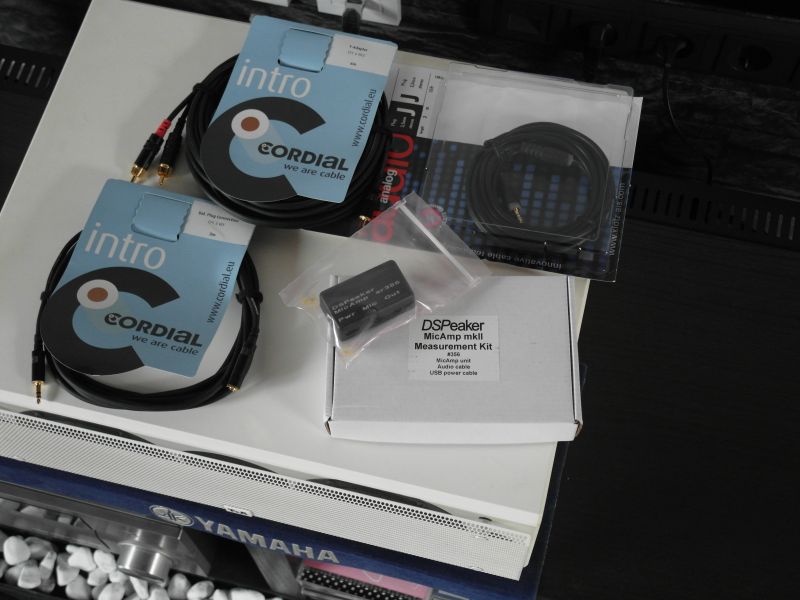

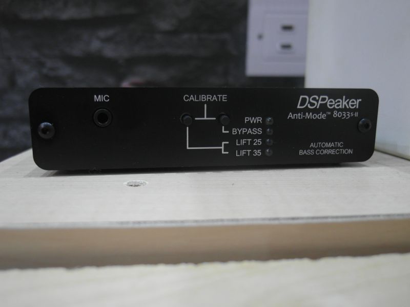

Zu den Problem mit Resonanzen und Raummoden mit denen jeder zu kämpfen hat der eine natürliche Tieftonwiedergabe anstrebt, kann ich nur ein DSPeaker Antimode empfehlen, nicht ganz billig aber jeden Cent wert. Manchen Menschen gefällt aber das Gedröhne, bzw. eine angeregte Raummode bei zB. 40Hz (da wird dann gerne mal um mehrere dB aufgedickt) was dann als „WOW was ein Bass“ empfunden wird, weil sie es nicht anders kennen.
Subwoofer mit Lautsprecher Paaren, ist eigentlich ziemlich einfach, den dafür gibt es die Trennfrequenz, so lässt sich eigentlich jeder Suwboofer nahtlos in die vorhanden Anlage integrieren.
Wer gerne mal SVS Subwoofer Probe hören mag, kann mich per PN Anschreiben, ich habe davon nichts, aber SVS ist eben ein direkt Vertreiber und Lebt von Privaten Vorführungen.

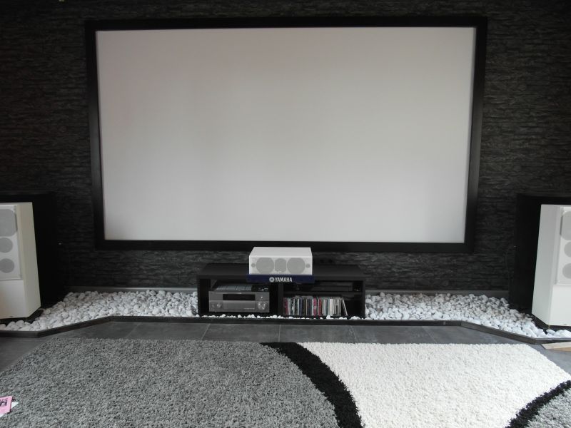

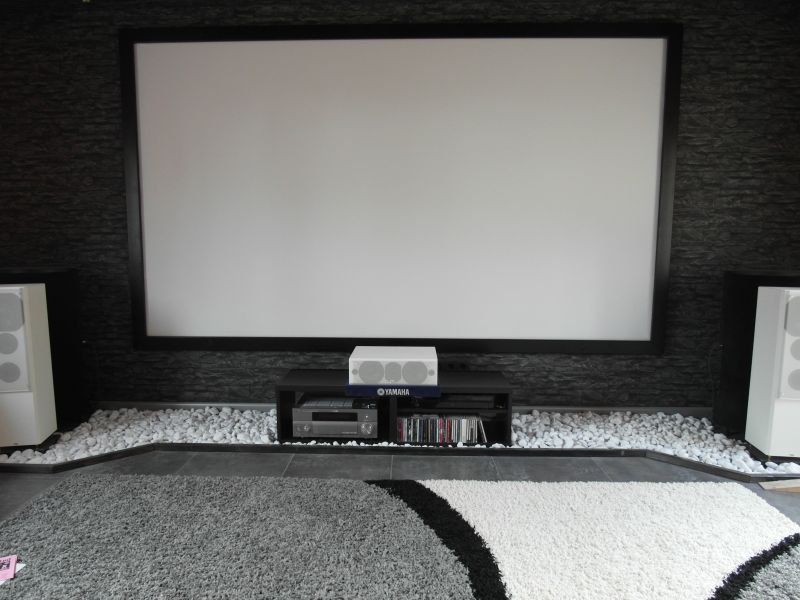

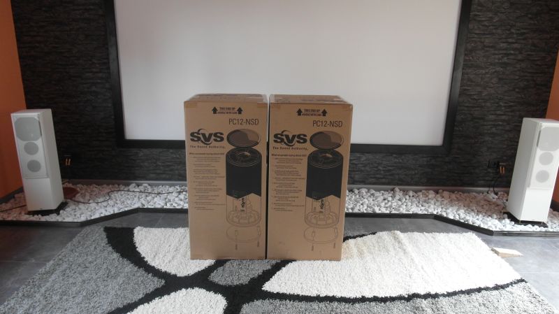

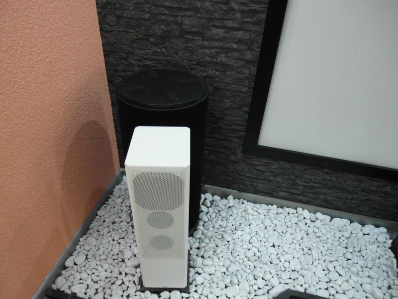

Bei mir schaut das derzeit so saus, im 31m² größen Wohnzimmer mit 2,65m Deckenhöhe.
DSPeaker Meßkit
DSPeaker Antimode
SVS Regentonnen frisch eingetroffen
ich brauche neue Lautsprecher, die Subwoofer lassen sie winzig wirken
